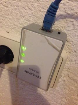

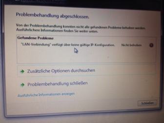

Servus , habe gerade so ein Gerät hier : tp link 200 mbps
Über mein LAN Kabel bekomme ich jedoch kein Internet zugriff !
Anschluss : Vdsl 50 über fritzbox !
Die fritzbox hängt im Keller und somit ist WLAN nicht erreichbar !
Ich dachte das ganze über die Steckdose wäre Plug & Play ?
Wo könnte der Fehler liegen ?
Danke

Ich hoffe du hast 2 Adapter und einen davon mit der Fritzbox verbunden..
Sogar 4 !
Einen hab ich in den LAN Anschluss von der fritzbox und in die Steckdose und den anderen Adapter in der Wohnung ... Tut sich nix ... Am Notebook

Steht den die Verbindung an sich? Er meckert da ja was wegen der IP Config an. Wie sind da deine Einstellungen? Getrennte Stromkreise können auch zu problemen führen.
Möglicherweise ne feste IP im LAN-Adapter des NB eingetragen die außerhalb des Subnetzes der Fritze ist?
