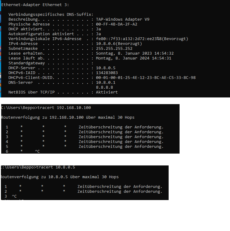

IP-Config sagt:
IP: 10.8.0.6
DHCP: 10.8.0.5
Gateway: 10.8.0.1
Ich kann nur die 0.6. pingen, nicht die 0.5. und auch nicht die 0.1.

Also auf dem Client mit IP 10.8.0.6 gebe ich folgendes ein:
route ADD 10.8.0.0 MASK 255.255.255.0 192.168.10.101 ?!?
Da passiert leider gar nichts...
Ich habe zwar die x.100 gepingt, weil der PC gerade läuft und der x.101 nicht.
