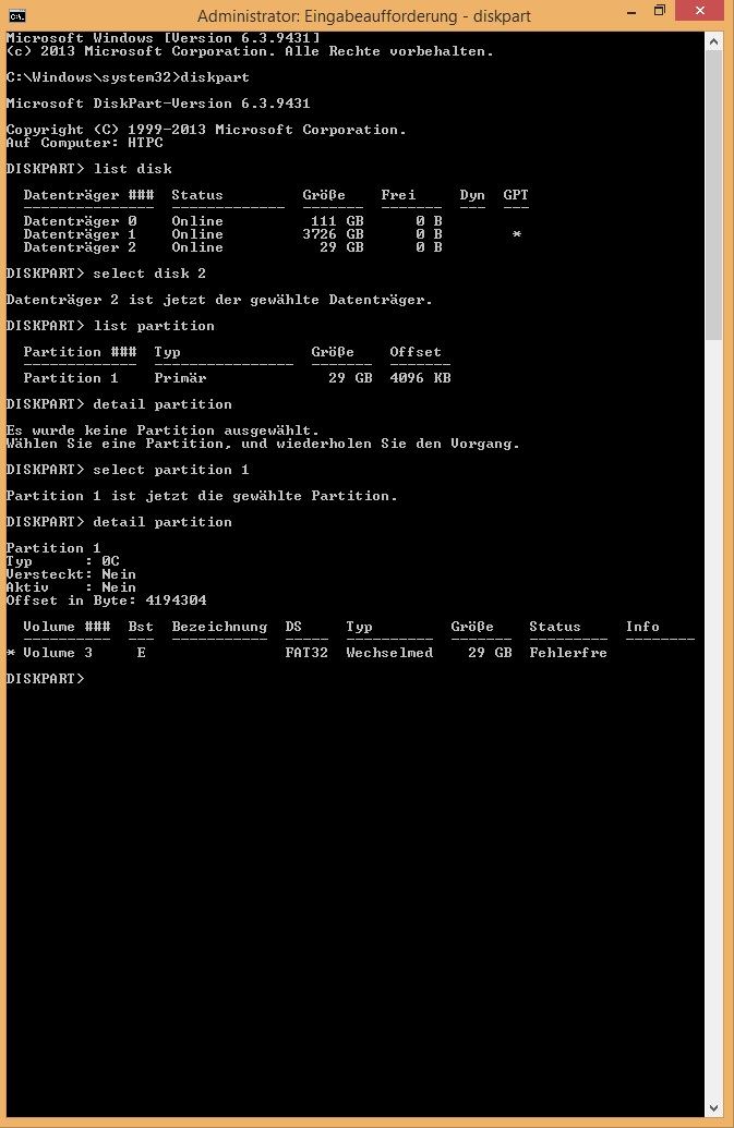

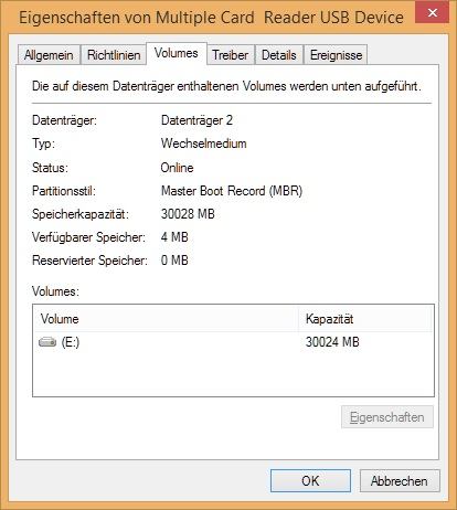

es ist alles korrekt partitioniert und formatiert. Ich habe mal zwei Screenshots angehängt.

Da fehlt die Datenträgerverwaltung, denn es könnte ja einen unpartitionierten Bereich hinter der Partition gehen, so wie die ersten 4096kB (Offset der Partition) nicht genutzt werden.
klar, durch den Offset gehen 4 MB verloren aber ein unpartitionierter Bereich wird mir in der Datenträgerverwaltung nicht angezeigt. Ich werde mich mal an Toshiba wenden.
Freier Platz im Dateisystem sagt nicht viel über die echte Größe. Was sagt denn Datenträgerverwaltung -> Eigenschaften -> Volumes -> Speicherkapazität?
Wenn der da auch auf 29GB rundet, sagt das immer noch nicht viel. 32*10^9 Bytes sind ~29,80GB. Kann es sein, dass er einfach abschneidet, statt zu runden? Boote eine Linux-LiveCD und guck nach, wieviele Sektoren gemeldet werden. Anscheinend ist Windows für genaue Angaben unbrauchbar.
Schau Dir mal den Anhang aus #3 an. Windows zeigt doch unter Eigenschaften die Bytes auch genau an, nur die Angabe der 29,3GB ist falsch, da es 29,3GiB sind. Rechnet man da die 4MB vor der Partition dazu, fehlten hat etwa 500MB, wie es auch im ersten Post steht.

Die 29,3GB sind das, was im _Filesystem_ frei ist. Deswegen einfach mal nachschauen, wieviele Sektoren das Ding meldet und nicht Rätselraten mit falschen Ausgangsdaten spielen.
Belegt sind ja gerade 32k und vor der Partition sind 4MiB unpartitioniert und wenn die Karte mehr Sektoren melden würde, wäre hinter der Partition noch ein unpartitionierter Bereich, den es laut der Antwort des TE in Post #5 nicht gibt. Du siehst also, man kann auch anders festellen, wie viel Sektoren die Karte meldet, zumal die Daten in beiden Fällen aus der gleichen Quelle kommen: Der Datenträgerverwaltung.

ich habe gerade noch mal mit einer Linux Live-CD entsprechende Informationen ausgelesen und stelle auf den ersten Blick keine großen Veränderungen fest.
Na bitte, damit kannst du in den Laden gehen und eine richtige 32GB-Karte verlangen, denn die hier ist weder 32GB noch 32GiB.
Wie willst du daraus genau sehen, wieviele Sektoren das Teil hat?
Ganz einfach: Hier steht, dass das Filesystem 32768Byte belegt und 31.474.024.448 Bytes frei sind, also die Partition im ganze 31.474.057.216 Bytes umfasst. Hier sehen wird, dass vor der Partition 4096k frei sind, also 4194304 Byte. Zusammen gibt das also 31478251520 Bytes und die geteilt durch 512 Byte / LBA = 61480960 LBAs.
Angezeigt werden Dir nun 61489152, also gerade 8192 bzw 4k mehr, weil Windows eben die Partitionen nicht bis ganz ans Ende anlegt. Die 4k machen aber den Kohl nicht fett, oder?
