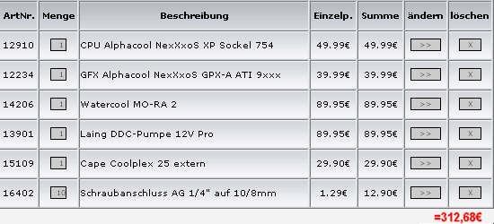

horre...sach biddö noch mal genau was du hast...und welchen preisrahmen du hast, dann stelle ich dir mal ein sys zusammen...wenn du möchtest und es dir der aufpreis wert ist, kannst du auch ein mora2 radi nehem, der ist recht groß, wird meist extern an die gehäusewand geschraubt und kann passiv betrieben werden...
aber erstmal will ich noch mal genau wissen, was zu kühlen wäre...
laos ab sollte bei der pumpe groß sein...sach aber noch mal welche komponennten du hast...was du kühlen willst und was für cpu, graka und case...
ich habe ein Asus A8N SLI deluxe, amd 3200+ @2,62 @ 1,56Vcore, Asus AX800XT Graka natürlich PCIe. Alles in einem Aero Cool Gehäuse.
Es soll gekühlt werden CPU und Graka.
"laos ab sollte bei der pumpe groß sein"
Was soll das heißen?
hehe..also der ab (ausgleichsbehälter) sollte bei der pumpe groß sein, weil sie sonst zu viel luft zoeht und du das sys net entlüftet bekommst...ich stell mal schnell zusammen...ach ja...willst du radi intern oder geht auch extern...?
€...sockel 939...klar...iss ja sli...
Ich will ihn Extern, ersten hat er innen nicht Platz und ausen ist ja die Kühlleistung etwas größer.
wäre jetzt ne high end wakü mit passiven radi...evtl noch nen 120'er lüfter der zur not anspringt....
seh grad, da fehlt noch schlauch und wasserzusatz...schlauch kannst baumarkt pvc nehmen...oder wenn de genu geld hast nimmst gleich dort tygon mit, der lässt sich perfekt verlgen und lässt enge biegeradien zu...wasserschutz kostet vll noch mal ca 5€...

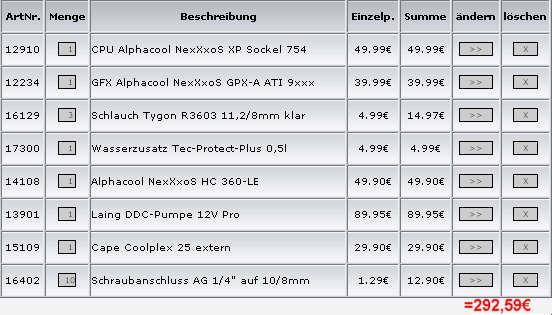

hier nochmal das rundumsorglospaket...alles dabei...bis auf die lüfter...als lüfter würd ich dir da die revoltec dark blue/red empfehlen, die sind billig, leuchten schön und sind auch bei vollerdrehzahl leise und haben ausreichend power...

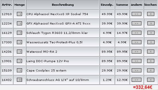

ok...mom...ich mach gleich mal nen aktiven rein....und der kühler ist auch für alle x800 karten...heißt bloß 9xxx..ich hab den vorgänger und ne x800 agp...passt auch....
so hier:
360'er radi und sonst alles dabei, bis auf lüfter...ein 240'er würe auch reichen, der unterschied liegt bei 1-2°...ca...also theorethisch könntest du da auch spraen...ideal wäre da ja der blackice extreme II, prob iss den gibt bei alphacool net mehr...aber nen Watercool HTF3 Dual Standard dürfte da auch vollkommen ausreichen...

Scahut gut aus,
em aber den cpu kühler gibt es neicht für s 939 oder?
der cpu kühler ist gleichzeitig für 939...und hat auch 1/4'' anschlüsse
klick
Gefällt mir sehr gut, em sit das bei all den cpu kühlern so, das die dann auch bei spocket 939, ich meine den gelecihen nur z.B in gold!
Bei dem Graka Kühler wird ja nur der Gpu gekühlt reciht das aus?
mhmm...ist eigentlich enau der selbe...bloß der deckel ist anders...die befestigung ist die selbe...
