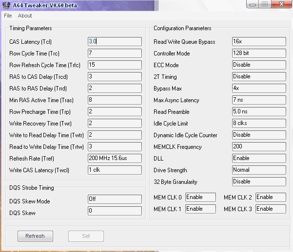

Das iDel cycle limit auf 8 würde so gut wie keine leistung bringen aber einen sehr grössen einflüss auf die stabi haben, von daher sind alle extremen latenzen tuning werte ganz vom ram abhängig. Viele fahren ihn sogar bei 0 :) geht bei einigen modulen auch aber da es so gut wie kaum leistung bringt bleibt es auf stable 16.
Das ist es ja: "8" läuft zumindest bei mir deutlich stabiler als 16 oder 256!!!
Und noch ne Frage hinterher: Wenn ich auf die 250 zugehe (247 gehts los) fängt die Graka an zu spinnen (Bild kurz weg) - das ändern der Granularität ändert hier aber grad gar nichts(?) irgendwelche Ideen???
sehr merkwürdig das bei dir 8 besser läuft, sollte ich mal testen....
uj das ist ja krass, schon bei 247Mhz.
das hört sich fast nach zu niedrigen sub timmings an, lass mal bitte deine settings mit cpu-z und a64 tweaker sehen dann kann ich nochmal schauen wo der schuh drückt.

Nunja, hab schon viel probiert...
Zuerst noch mit nem 3000+, jetzt 4400+
Interessant, dass sich mit dem 704-2BTa Bios erst beim X2 ne Verbesserung einstellt (E3->E6)
Das aktuelle Bios scheint bei mir nich so der Hit.
Ich kann keinen Einfluss für eine TRC > 7 feststellen
TRFC steht auf AUTO, wobei auch TRC=12 + TRFC=24 scheinbar nix bringt.
TRP und TWR auf 3 Hilft auch nicht
Interessant ist, das Everest als Speicher Info für TREF 7,8 angibt, das wäre 0016; nachdem dieser Wert mich beihnahe zu einem weiteren CMOS Reset bei 200 MHz brachte hab ich ihn bei höherem Takt noch nicht getestet...
Die DRAM Response Time steht derzeit auf FAST mit Max Async und Read Preamble auf AUTO.
FASTEST geht nicht mal bei 200MHz; NORMAL funzt ab ca 220/230 MHz nicht mehr (?)
Stelle ich MAX Async & READ PREAMBLE auf z.B. 9 & 7 ist n CMOS Reset fällig...
evtl. werde ich die Speicher morgen RMAen und mit den 2x 512MB Corsais noch ma testen..
Am Ende spielt mir doch die Graka nen Streich.
Achja, VDIMM scheint ebenfalls egal zu sein...
Hinter dem Flimmern des Bildes bei 250MHz hatte ich mal Prime angeworfen und es lief die paar Minuten, die ich getestet hab *wunder*
Dabei bilde ich mir ein, dass ich gestern Nacht bei 220MHz mit 5/4 Teiler (=275 MHZ) einmal ins Windows booten konnte ohne Flackern.
Vlt. Baue ich doch ma die "alte" Graka noch ma ein, bevor ich die Riegel zurückschicke.

TRC & TRFC sollten immer im verhältniss stehen (steigen und senken). ein trc von unter 10 ist nicht sinnvoll und hätte nur unstabilität zur folge. Leistung bringt es dir keinen da es von anderen faktoren abhängt.
das mit deine response time ist merkwürdig, normal sollte immer laufen fast locker bei 250 und fastest ging bei allen meinen modulen auch bei 250+
aber naja es muss ja net immer am ram liegen....einige hier aus dem forum tauschen sogar ihr mobo mehrmals da sie damit bessere OC max werte erziehlen...
was hast du den für ein mobo?
zu den screen:
tras würde ich auf 10 machen und frfc auf 14-16,
dein treff ist auch net optimal, der sollte immer auf auto sein.

die gelben laufen bei mir nicht so gut, sind nur für bh-5 und co.
unterschiede zum bios nur von den einstellungen und bessere stabilität zu -1 und -2
ja habe ich auch schon probiert, auf einigen ram sets läuft es auch bei 00, aber kein geschwindigkeits unterschied.
aber 8 läuft etwas schlechter als 16 bei mir.

So, nach 2 Tagen testen und einstellen und ein paar grauen Haaren mehr komm ich nicht mehr weiter. Das vorläufige Endergebnis für meine Team Xtreme sieht dann so aus:
Irgendwie will das MSI mit dem Speicher nicht vernünftig laufen. Fing schon mit dem ersten Startversuch nach dem Einbau an - bin erst nach etlichen Neustarts bis ins Bios gekommen wil kein Bild kam. Dort erstmal die Timings von Hand eingestellt sonst ging garnichts. Dann startete der Rechner jedenfalls schon mal.
Sobald ich im Bios eine Einstellung verändere, und sei es nur 1MHz mehr Speichertakt oder eine andere Einstellung, bleibt er beim Neustart einfach hängen. Dann hilft nur ein Reset und nochmals alles einstellen. Ziemlich nervig.
Falls noch jemand etwas findet was ich an den Einstellungen verbessern kann ... immer raus damit.

Und das soll so jetzt Stable sein??? kannst mal wenigstens 32m machen?
Naja evtl. haste auch nur schlechte erwischt!
Das mit dem Startprob. liegt evtl. daran das dein Board die SPD Latenzen garnicht verträgt denn 3-5-5-9 ist ja doch sehr exotisch ^^
