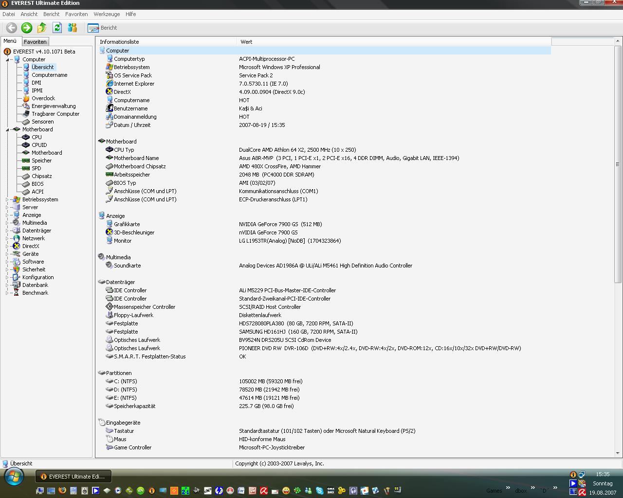

hallo
ich bin neu hier und habe mal eine frage
usw habe ich OZC Rams PC 4000
und ich betriebe sie mit 250 mhz und wollte Command Rate 1T nutzen aber dann stürzt der pc ab.....
habe aber gesehen das andere auch auch mit 250mhz 1T nutzen,,,,,,mache ich irgentwas falsch oder schaffen das die rams nicht,,,,,
wäre um eine antwort dankbar,,,,,mfg kasi
hier mein System::::
Board Asus A8R-MVP Bios 0602
CPU 3800+ X2 @2500Mhz
Grafikarte Gainward 7900 GS Kern(540) Speicher(700) Mhz
Ram OCZ PC 4000 2 x 1024 MB (250 Mhz) 2,5-3-2-5 2T DDR500
HDD (HDS728080PLA380 80GB)(SAMSUNG HD161HJ 160GB) Sata
OnboardLan Marvell Yukon 88E8001/8003/8010PCI Gigabit EthernetController
Pci Realtek RTL8139-Familie-PCI-Fast Ethernet-NIC
Sound Onboard
DVD-RW PIONEER DVD RW DVR-106
auch wenn ich die ram mit mehr mhz betreiben will dann bz 270mhz bei 2,85v dann habe ich bei aquamark 15000punkte weniger und das bild flakert immer ganz komisch,,,,wäre um einen tip dankbar.....

Hi und herzlich willkommen!
Wenn du 1T einstellst änderst du dann die timings oder lässt du die dann auch mit 2,5-3-2-5 laufen? Denke nämlich nicht das die das schaffen!
solltest die dann nämlich auf 3-3-2-3-8 stellen dann sollten die auch laufen!
Gruß
hallo
ja habe ich versucht...aber ohne erfolg*** habe alle timmings um 2 werte oder so erhöht aber der pc stürtz dann ab und startet neu,,,,,habe auch die timmings auf auto gestellt und command rate manuell auf 1t aber trotzdem nix ,,,,weis auch nicht weiter ärger mich ein wenig da ich mir den speicher neu besorgt hatte
und nun schafft er nicht 1t.....:confused:
Hinzugefügter Post:
speicher läuft auf 250mhz ich verstehe es nicht
Haste die Spannung manuel eingestellt oder noch auf Auto? Falls die noch auf Auto steht stelle die mal auf 2,8 Volt oder so zum Testen... Haste mal versucht alles auf Auto stehen zu lassen und dann mal neu gestatet?
hmm ja hatte auch spannung schon auf,,,,2,85v hatte aber nix gebracht und die anderen timmings auch schon auf auto,,,,,kann es auch sein das das SPD oder wie es heisst kaputt ist,,,,habe hier gelesen das die anderen hier im forum ein neues geflasht haben,,,,,aber bei den war ja auch der ganze speicher unbrauchbar,,,,,,verstehe nicht warum ich den speicher nicht auf 1t bekomme
hmm schade kann man wohl nix machen....habe es mir schon fast gedacht das es das board sein könnte,,,,wenn ich den speicher nämlich mit 24omhz betreibe geht es ja aber dies ist ja nicht sinn und zweck der sache,,,,
naja aber viellen dank,,,,,das du mal nachgeschaut hast....mfg
