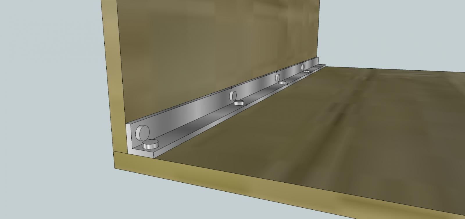

Ansonsten würde ich die Platten auf Gehrung sägen und mit 10x10x2mm Winkelprofilen aus Alu (kaum €2,-/Meter) verbinden. Das schafft einen stabilen Käfig, ist unauffällig und nimmt kaum Platz im Innenraum. Als Verschraubung würde ich je nach persönlichen Vorlieben Senkkopf M5/12mm nehmen.

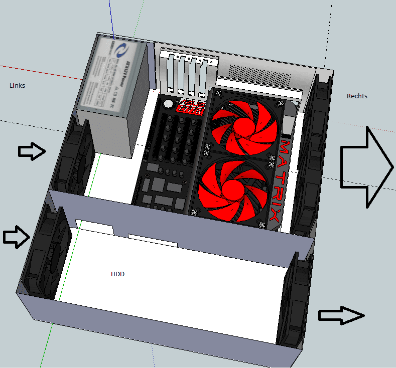

hab hier mal ein erstes bild, vielleicht kommt vorne noch en 3. lüfter dran oben werde ich keine mehr dran machen , da sonts die luft wieder zufrüh rausgesaugt wird ...
vorne soll dann komplett platz für festplatten sein, und oben soll ein kleines panel hin. Man muss beachten, dass das Gehäuse später auch so liegend wie es jetzt auf dem Foto ist im Zimmer sein wird.

Ich würde die beiden Lüfter aus der Front (dem Bild nach ist doch rechts die Front oder?) an die Seite vorm Netzteil platzieren. Dann hast du mehr Platz für die Platten, ggf. vordere Bedienelemente oder auch einen HDD-Lüfter, über den ich bei ganzen 8 Platten an deiner Stelle nachdenken würde. Und der Airflow ist schlussendlich linearer.

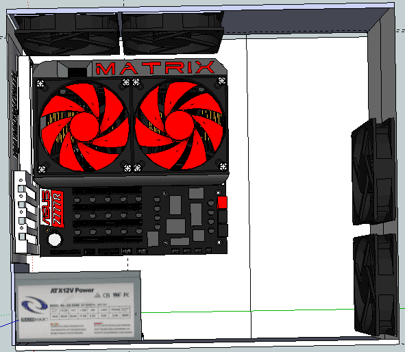

So hab nochmal ne leicht überarbeitete Version :
hier ist ein Lüfter unten, bin mir nur nicht sicher ob des mit den 2 oben hinhaut, der HDD schacht is abgetrennt, und da is dann auch en linearer luftstrom muss man halt nur gucken wie sich des dann verhält wenn da festplatten drin sind :)
Die Festplatten autark kühlen, gute Idee.
Was mir grad nicht so recht einleuchtet, ..was ist das für'n CPU Kühler mit roten Lüftern? Matrix? Hö!?
das board is nur ne attrappe :) war das beste was ich in der 3D Galerie gefunden hab, geht mir nur darum das ich ungefähr weiß wo wie was :) da des Board mAtx is findet man da leider fast gar nix nur micro oder normal, ansonsten würd ich das gehäuse so bauen, noch nicht ganz sicher wie ich das vorne mit den platten mach aber sonst einfach holz in entsprechender dicke 6-10mm dann mit den von dir oben empfohlenen winkeln und en bissl kleber kleben :d
