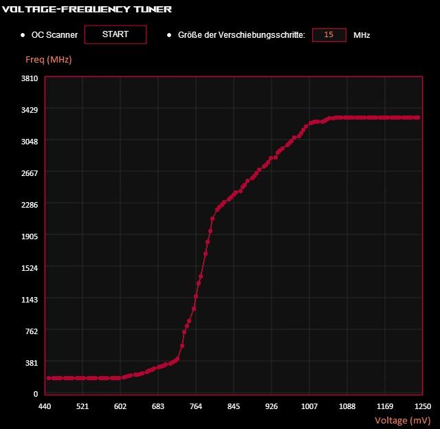

hab bei mir zwei Profile OC bei RTX5080
1 ist +400 Core https://www.3dmark.com/tsst/7225458
2 ist Curve ergibt ca auf 3.300Mhz

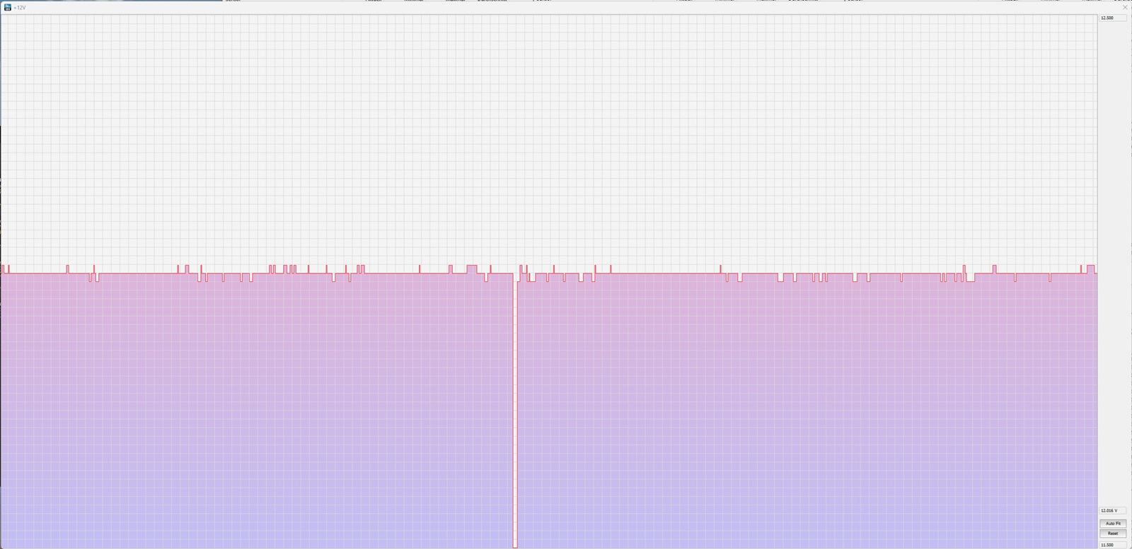

Ich begann, den 6 x 2-Stecker zu überprüfen, und die Stromstärke war ungleichmäßig, aber das war im Fall von 5080 nicht so wichtig, das Problem wurde erst im OSD sichtbar:

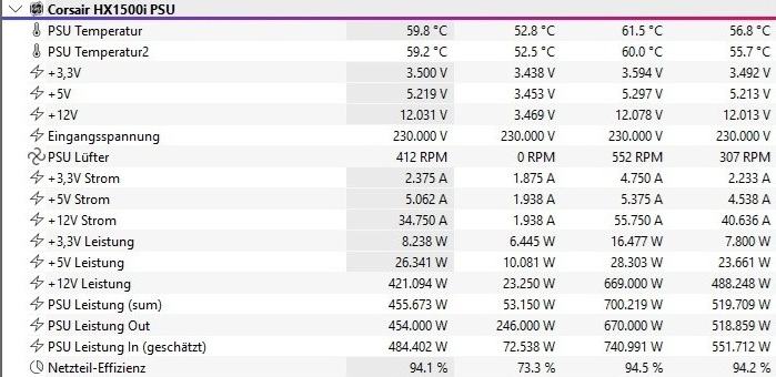

Ich denke ok, ich werde alle Verbindungen überprüfen und Messungen mit einem Multimeter durchführen, mein Netzteil erzeugte gelegentlich einen Spannungsabfall über den gesamten Bereich,
es ist in der Corsair-App besser sichtbar, Schade, da ich keine Screenshots habe,
Der Austausch des Netzteils stabilisierte das System erst,

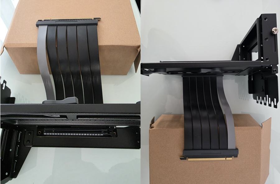

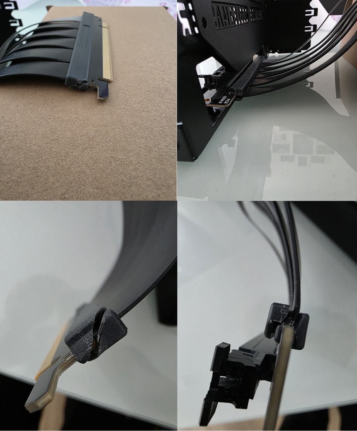

weitere Punkt möchte ich darauf hinweisen, dass das Thema RISER-Anschluss nicht so einfach ist und viele Lösungen sind nur theoretisch gut:
Vor einiger Zeit habe ich mir eine verschiebbare GPU-Halterung von CM gekauft, alles ist super und ich habe die GPU im Verhältnis zum PCIE Slot um ca. 2 cm weiter verschoben, es war nicht nötig, sie weiter zu verschieben,
Es stellt sich heraus, dass die seitlichen Kräfte, die auf die Verstärkungsverbindung wirken sehr stark obwohl das Kabel nicht stramm war:
am Ende werde ich nur sagen, dass ich keine Probleme habe, nur das Netzteil wurde ersetzt, der Riser wurde auf PCIE5 ersetzt und alle Probleme mit Spannung und PCIE Fehler sind nicht mehr da, Wer also Probleme mit der 50er Serie hat, sollte alle Punkte überprüfen, die diagnostiziert werden können.
