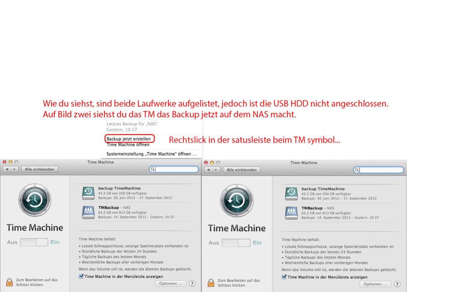

Wie kann ich sie überreden das es wenn ich zuhause bin doch bitte die HDD von hier verwendet und nicht die aus dem Büro anbei mal ein Screenshot damit man versteht was ich meine...:)
Dort steht zwar das es gegen 15h ein Backup gemacht hat, stimmt soweit auch aber auch nur weil ich es mit gefühlen 1000x auf das X zuklinken überreden konnte. ;)

Hm also soweit ich weis nimt TM imm er das verfügbare Laufwerk um eine Sicherung zu machen. Das Habe ich bei meinem Macbook Air auch da ist eine exteren HDD und Das NAS eingetragen wen die exteren HDD nicht angeschlossen ist wird das 2. Laufwerk gewählt.
Das selbe bei meinem MacBook Pro Da sind auch Zwei Laufwerke Hinterlegt.. TC und USB HDD.
Es kann sein das du einfach einmal das Backup Manuel anstoßen musst.
Siehe Screenshot..
Gruss Toby
Sind auf deinem Screenshot die Grafiken nicht beide identisch? Ich kann da keinen Unterschied feststellen.
Du kannst das Ganze ganz einfach lösen, erstell für zu Hause und fürs Büro verschieden "Umgebungen" unter Netzwerk und wähle dann immer das aus, wo du bist. Das sollte dein Problem eigentlich schon lösen.
