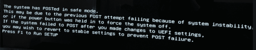

this system has posted in safe mode

hatte die Nacht mein Bios aktualisiert & nun bekomme ich diesen Fehler permanent.
Board: ROG Maximus XI Hero : Ich bin von 1802 auf 1902.
Ab 1902 hatte ich diesen Fehler also bin ich hoch auf 1903 um zu schauen ob ich glück habe & es behebt diesen Fehler.
Leider nicht,
Habe bis dato im Netz gesucht aber nichts hat geholfen.
Batterie rausgenommen, cmos reset, Graka, Festplatten usw abgesteckt.

Laut deinem Screenshot hast du CSM (Legacy Boot) im Uefi/Bios aktiviert.
Wenn du das Bios mit Resizable BAR support nutzen willst musst du Uefi Boot im Uefi/Bios aktivieren.

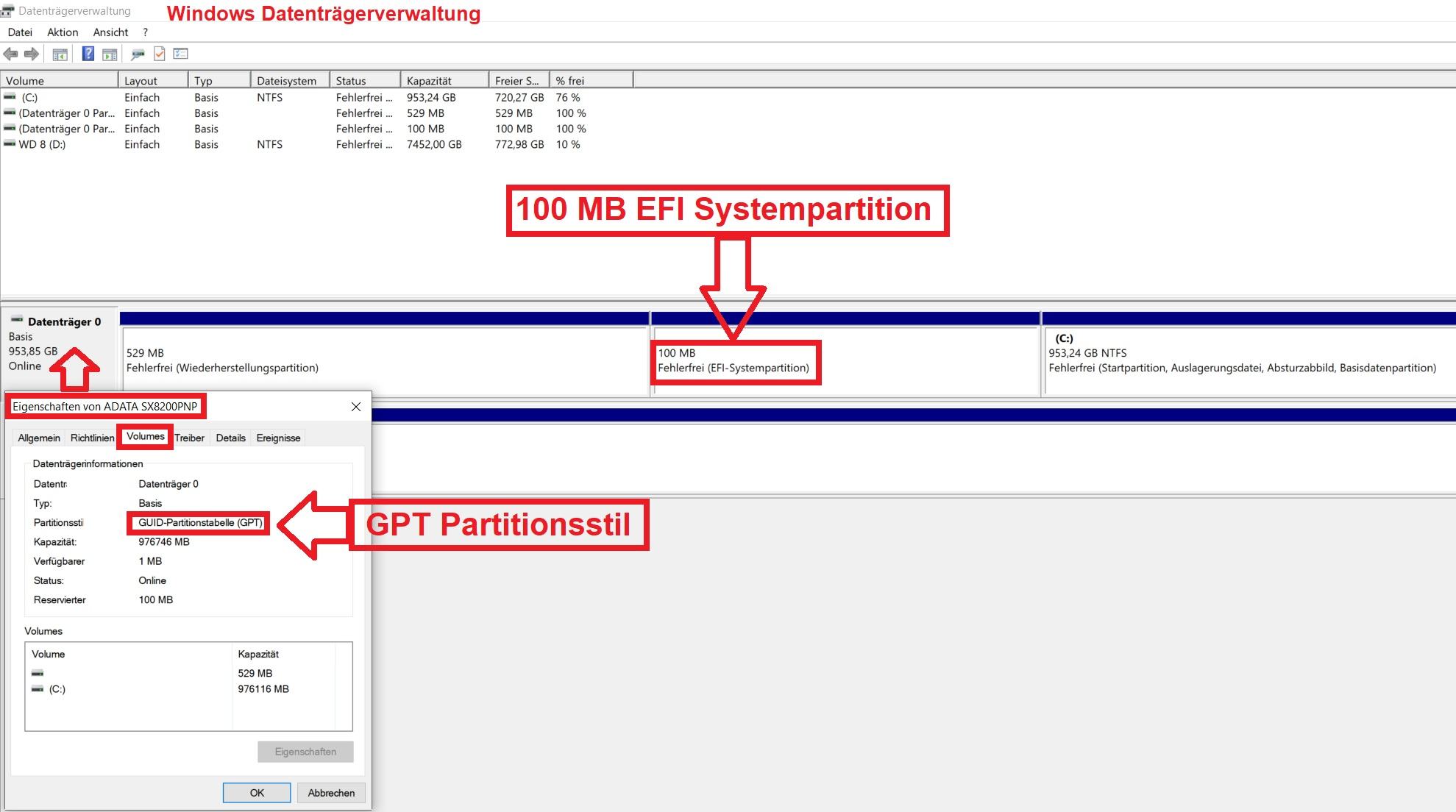

Windows 10 startet dann wahrscheinlich nicht mehr, weil du keine 100MB Uefi Partition hast und der Partitionsstil der Windows SSD wahrscheinlich nicht GPT ist (Bild 1 unten).
Da bleibt dann nur noch Windows 10 neu zu installieren, oder die Partitionen der Windows SSD in GPT zu konvertieren damit der Uefi Modus bei dir funktioniert.

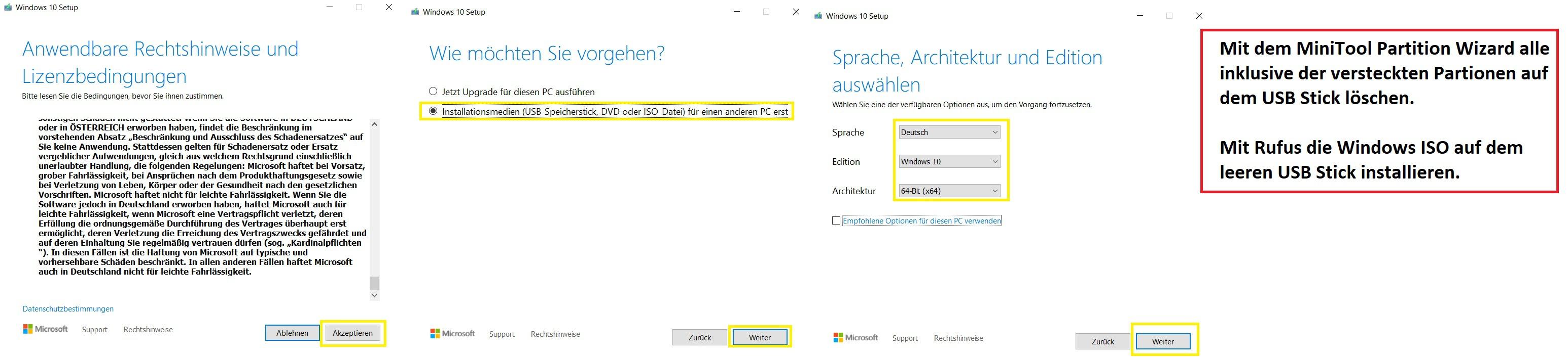

Alle Laufwerke abklemmen, nur das Windows Laufwerk anklemmen, damit Windows die Boot Partition auf keinem der anderen Laufwerke ablegt, und Windows 10 Version 21H1 neu installieren.
Die SSD muss bei der Benutzerdefinierten Windows Installation komplett gelöscht werden (alle Partitionen), darauf achten das im Bios Uefi Boot an ist.
Die aktuelle Windows 10 Version 21H1 kannst du kostenlos von Microsoft runterladen und auf einen leeren USB Stick per Rufus oder dem Microsoft Media Creation Tool installieren.
Windows 10 download: https://www.microsoft.com/de-de/software-download/windows10

Oder den Partitionsstil von MBR in GPT Konvertieren:
https://www.pcwelt.de/ratgeber/PC-v...ieb-in-den-Uefi-Modus-umstellen-10929157.html
