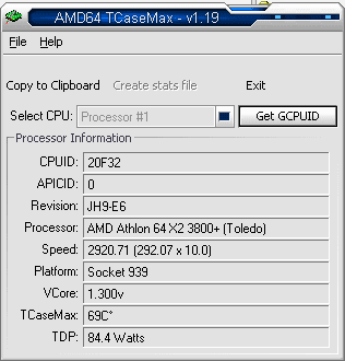

2. Zur TDP: Du weist nicht von was du redest. Informier dich mal ... Die TDP ist bei Rev E Cores variabel und ich wette mit dir um nen Kasten Bier, dass dein Opteron der deutlich kühlere ist. ;) Kannst ja mal im 3800+ X2 Sammelthread lesen und auch mal hier vorbei schauen: http://www.award-fabrik.de/forum/showthread.php?t=459 (Den Bindestrich bei award-fabrik musst du entfernen, da die Seite hier auf der Blacklist sitzt. )
http://www.thecoolest.zerobrains.com/forums/viewtopic.php?t=83&sid=551ff215992ae53c93a81cc7a4c2f42b Lade dir das Tool einfach mal runter und lies deine TDP, für deine CPU, mal aus. Zudem kannste dir mal die Erklärung des Programmes durchlesen (oder in die Whitepaper bei AMD schauen). Dann wüsstest du, wovon ich rede und würdest merken, wer von uns beiden keine Ahnung hat. :)
Falls die TDP Erklärung beim E6600 auf die TT WaKü und den Threadersteller, der gerne 3,7-4GHz damit betreiben würde, bezogen war, so solltest du vieleicht mal im Forum lesen was für eine Abwärme ein Conroe ab einem gewissen Vcore Punkt verursacht! Da kamen Leute mit Durchlaufkühler an ihre Grenzen, aber klar, mit der TT WaKü geht das ... :rolleyes:

TDP & TCaseMax meiner CPU
attachment.php
