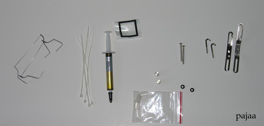

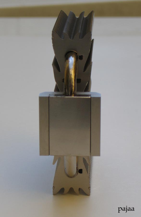

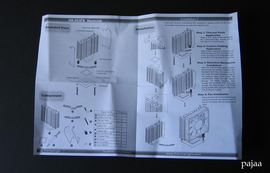

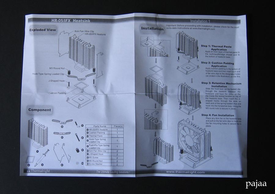

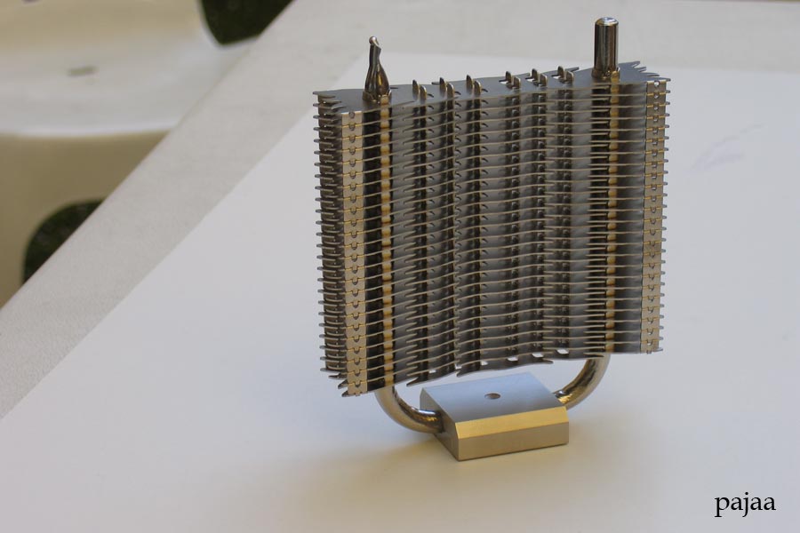

Ihr wollt doch Bilder, oder?
Der HR-05 IFX
Montagematerial
Anleitung
Sehr schön, auch wenn ich sie schon über Minute kenne:fresse:
Meiner kommt morgen oder Montag. Aber nen SLI.
Aber vor allem die Verarbeitung ist besser als früher. Das sieht man vor allem an den HP.

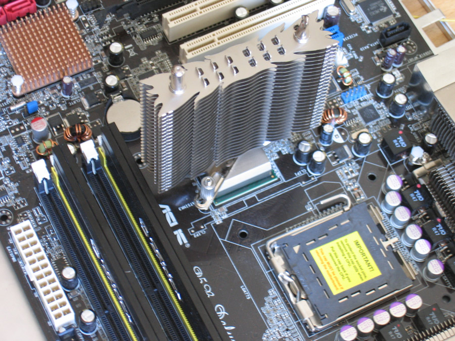

Hi,
Bei mir siehts so aus:
Die beiden Kühler, HR-05 IFX und Ultra-120 eXtreme, kleben praktisch beieinander.
Aber von 266 auf 370 könnte sogar noch mit dem normalen Kühler gehen, mit HR-05 ohne Lüfter sicher.
Den SLi wirst du nicht auf die Northbridge montieren können, außer du verbiegst ihn kräftig.
