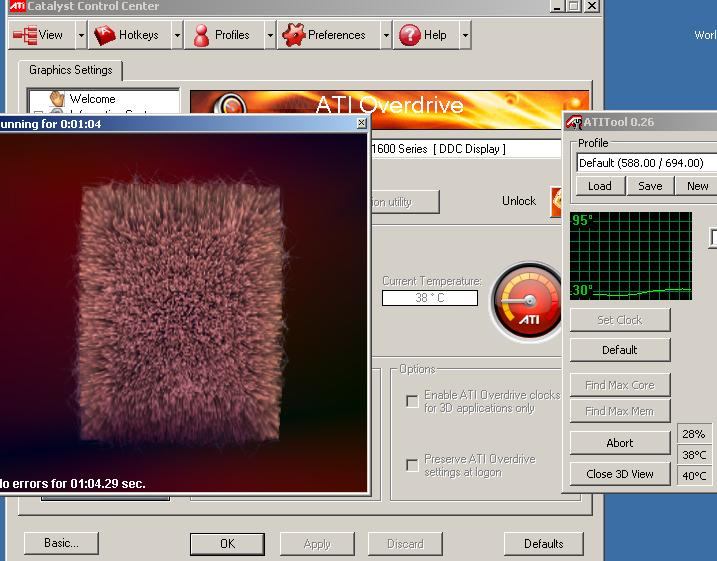

habe im idle : 31°C
und bei vollast ( artifacts scanning ) : 37°C
ich muss aber auch sagen das ich metal WLP drauf habe aber so geile tepms hatte ich noch nie für nen graka :d ich habe eine x1600XT
hast du noch nen lüfter auf dem hr-03 ? muss ja eigentlich, aber was für einen und wie schnell dreht der ?
aber ansonsten nice temps, hätte nich gedacht, dass ne x1600xt so kühl bleibt
€: ach so ja: BILDER plz :eek:

So habe mal screens gemacht ^^
allerdings ist die graka jetzt nen bissel wärme habe heißung und und fenster zu :d
Aber im normal fall ist IDLE: 31-32°C und LAST: 37°C
edit: x1600XT
