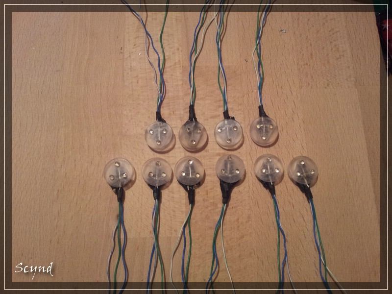

Jetzt hatte ich Zeit mich mal um die Beleuchtung zu kümmern. Ich habe mich dazu entschlossen die Leuchtkraft zu erhöhen, indem ich statt einer, drei LED´s pro Lüfter verbaue.
Ausserdem sind es Grün/Orange Duo LED´s damit ich die Farbe wechseln kann. Ich programmiere auf dem Arduino eine Fünf-Stufen Dimmer ein, damit ich die Leuchtkraft regeln kann :d
Als Aufnahme für die LED´s habe ich von einem 20mm Acrylglas Stab eine ca. 5mm dicke Scheibe abgeschnitten und drei Löcher gebohrt. Anschließend wurde dann alles mit Wiederständen versehen und verlötet.

So, ich melde mich mal wieder mit einem Zwischenstand der Arbeiten zurück. Ich habe die Hälfte der LED-Platten fertig :)
