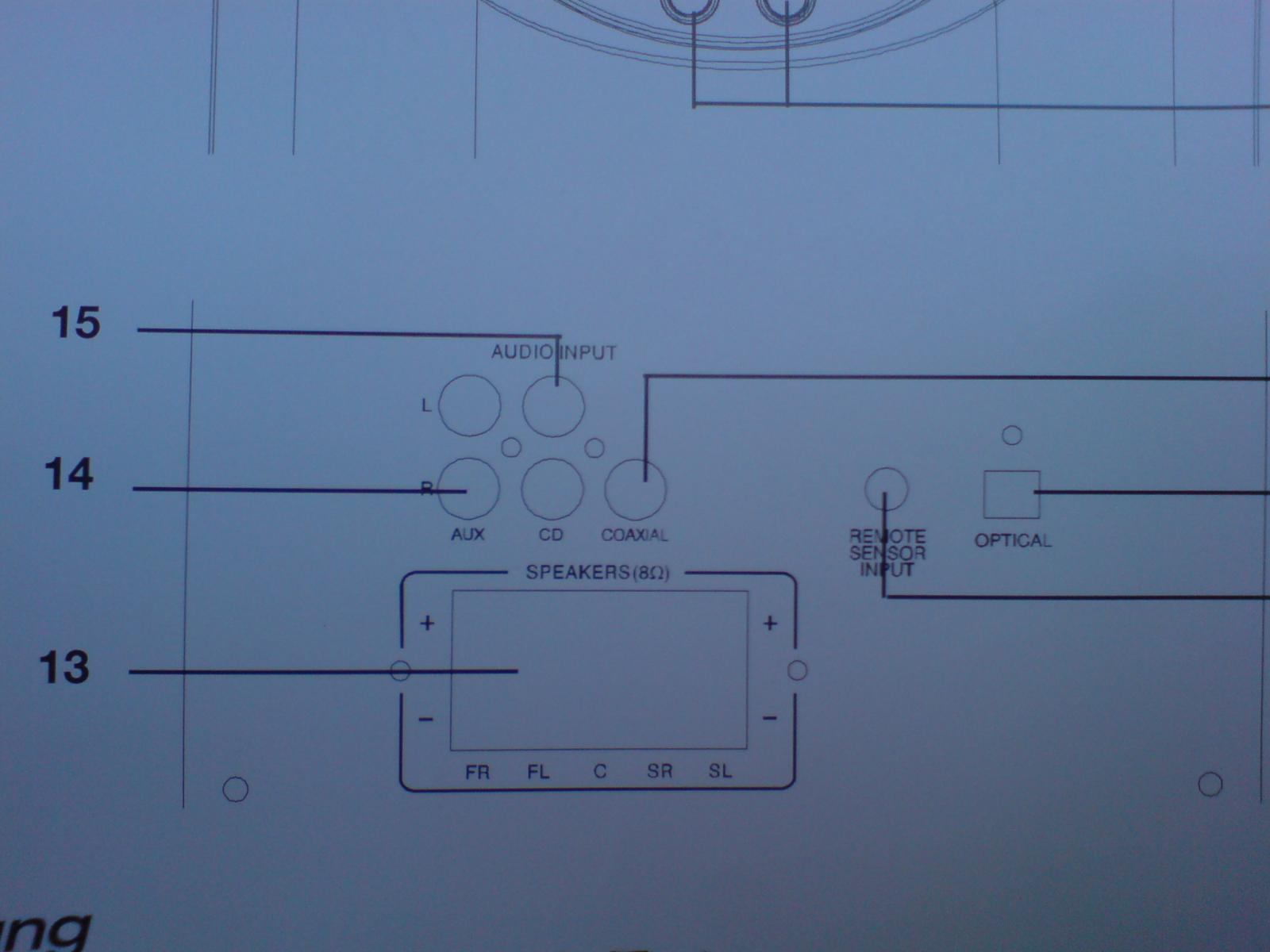

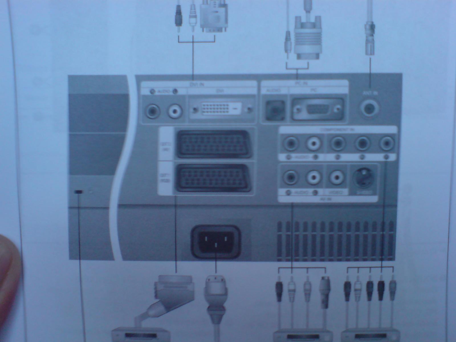

ich lade mal Bilder von der Rückseite des Tevions und meines LCD's hoch ,an dem Tevion ist im Moment nur Audio Input AUX per Chinch mit dem DVD verbunden,also DVD geht. Am LCD sind beide Scart und der DVI belegt ausserdem die 2 Audio unter dem DVI auch mit Chinch,die gehn zum Stereo Verstärker-aber genau die möchte ich an den Tevion !!
Steck ich die aber in die 2 freien CD Buchsen am Tevion passiert gar nichts !!
Wo und womit muss ich den LCD verbinden !??

Ich weiß leider nicht genau ob die zwei Cinchausgänge bei deinem LCD für den Output gedacht sind, also Line Out sind. Kann man auf deinem zweiten Bild leider nicht erkennen.
Aber ich erkenne das DVI In steht und nehme deswegen an, dass es sich wohl bei den zwei Cincheingängen auch um Line In Eingänge handelt.
Wie gesagt du könntest das AUdiosignal direkt am Receiver abgreifen. Falls er einen Scartausgang hat sollte es Adapter geben Scart - Cinch, oder vlt hat er direkt Cinchausgänge und kannst so das SIgnal abgreifen.
Im Moment sind das meiste aber nur Vermutungen.
Hallo knX
Danke-das wars !! Habs per Chinch direkt vom Receiver genommen und funzt !!
Danke für Deine Hilfe !!;)
