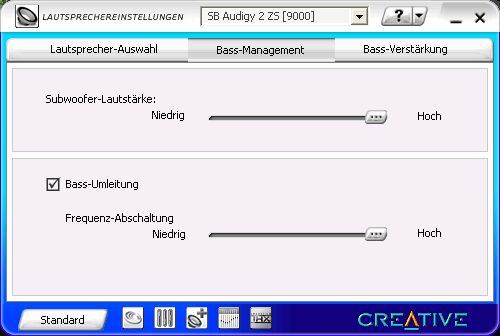

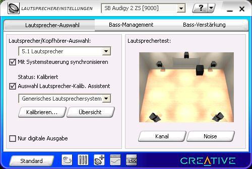

Lösung d. Bassprobs.
@Marc73: Da hat sich NaTez im Fenster vertan. Klick mal im SurMixer unten auf das zweite Symbol rechts (ist da, wo der Daumen links ist :haha: ) von dem Standard Button. Da öffnen sich die Lautsprechereinstellungen. Hier findest du nun die Lautsprecher-Einstellungen, das Bass Management und die Bass Verstärkung.
Nun machst du folgendes:
1. Beim Bass Management die Subwoofer Lautstärke auf hoch stellen.
2. Haken vor Bass-Umleitung setzen.
3. Frequenz Abschaltung auf hoch stellen.
4.An der Rückseite deines Concept E (magnum) Subwoofers die Phase Crossover auf 180° stellen.
5. (optional) Am besten fürst du den Kalibrierungsassistenten unter Lautsprecher Einstellungen -> Lautsprecher Auswahl aus. Dafür einfach auf Kalibrieren klicken.
Damit sollte das Problem bei dir behoben sein, bei mir hat es so funktioniert.
P.S.: Wenn du willst, kannst du in der EAX-Konsole unter CMSS 3D dir noch einen Upmix für Stereoquellen (wie mp3s) aussuchen. Ich bevorzuge dort CMSS2.

ich find einfach nichts im surmixer wo man was mit bassmanagment einstellen kann. ich öffne den surmixer und da sind nur die schiebebalken für die toneinstellungen....niergens kann man ein haken setzen oder so...
ich b rauch da auch nicht weiter zu suchen, das hab ich schon tausend mal gemacht da ist einfach nichtgs...
hab ich nen falschen surmixer oder treiber??? hab den von der audigy cd genommen und den aktuellsten der creative webseite....überall das selbe...
jeder sagt mir, ich soll in den surmixer und die bassumleitung einschalten aber bei mir ist da nix zum einschalten, haken setzen oder sonst was.... :hmm:
hat jemand das selbe problem???
Siehe meinen oberen Post: Du bist im SurMixer falsch, du musst zu den Lautsprechereinstellungen. In meinem alten Post steht, wie du da hin kommst. ;-)#
P.S.: Ich hab' auch nur die Sachen von der Audugy Cd, daran kann es also nicht liegen.

das problem ist, das bei mir die ganzen symbole einfach nicht angezeigt werden. ich habe die screenshots von deinem surmixer gesehen. vom grundaufbau sieht es bei mir genauso aus....aber bei mir gibt es die ganzen symbole und schaltfächen nicht. nur die schieberegler für klangeinstellung. ich brauch da auch nicht mehr weiter zu suchen sie sind bei mir einfach nicht da.....das ist das problem.... :rolleyes:
mach mal treiber neu.auf der creative page gibts ja schon neuere als die die auf der cd sind.auch updates sind da vorhanden.
