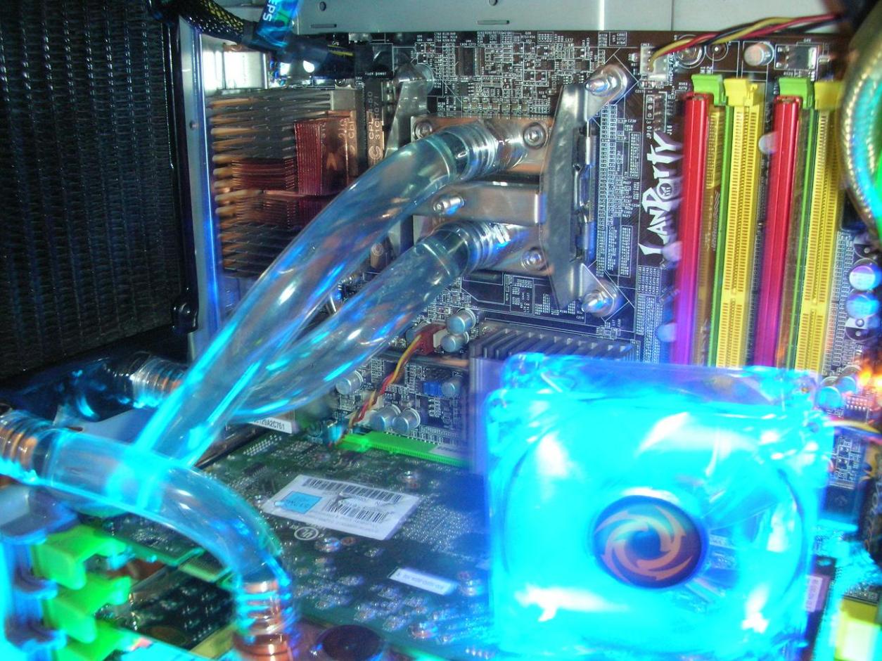

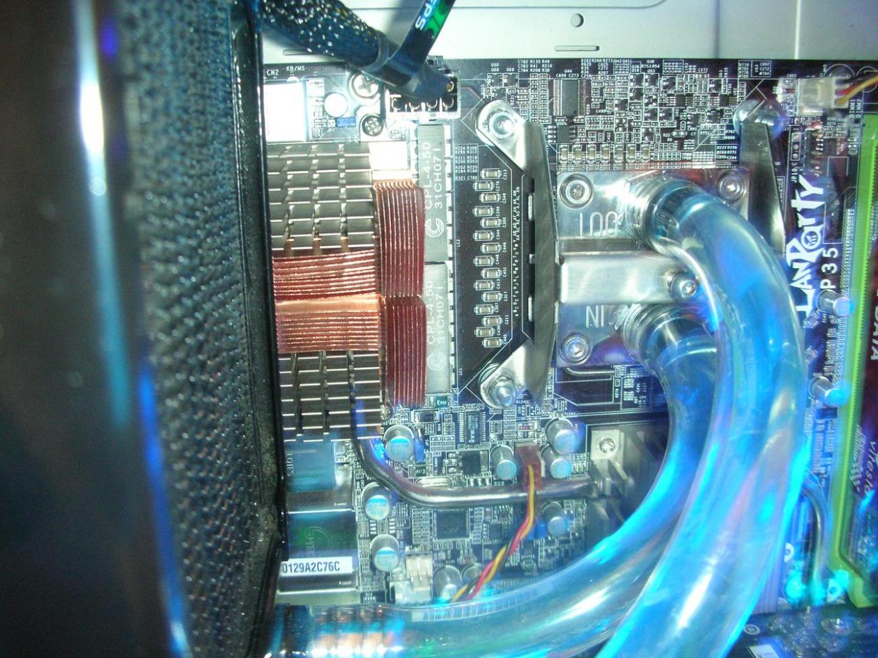

So sieht es bei mir aus.
Dreh Ihn noch um 180° ! ...so das der Einlauf unten ist...und der Auslauf oben !
Ist besser falls mal ein paar Luftblasen ist System sind...und sich dadurch besser entlüften lassen !
Sieh Bilder !

Ein paar Luftblasen sind nicht so schlimm, meine Pumpe kriegt die schon weg.
dreh den kühler wirklcih mal um! bei mir hat das auch was gebracht! der nexxxos reagiert da sehr empfindlich ... hab ich so das gefühl! ;)
Hm naja, leider ist alles so schön eingebaut, aber was soll das genau bringen? Bzw. was hat es bei dir gebracht?
10°C hatte sie bei mir auch, aber im waagerecht Zustand, jetzt im senkrechten sind es nur noch 4°C.
Ich habe auch bei menem Nexxxos XP den Ausgang unten & Eingang oben. Ich habe keine luftblasen! Ich kann ja durch den Deckel sehen :d
Hört sich ja echt gut uns interessant an! :) Vielleicht sollte ich meinen NexXxos doch nicht verkaufen. :)

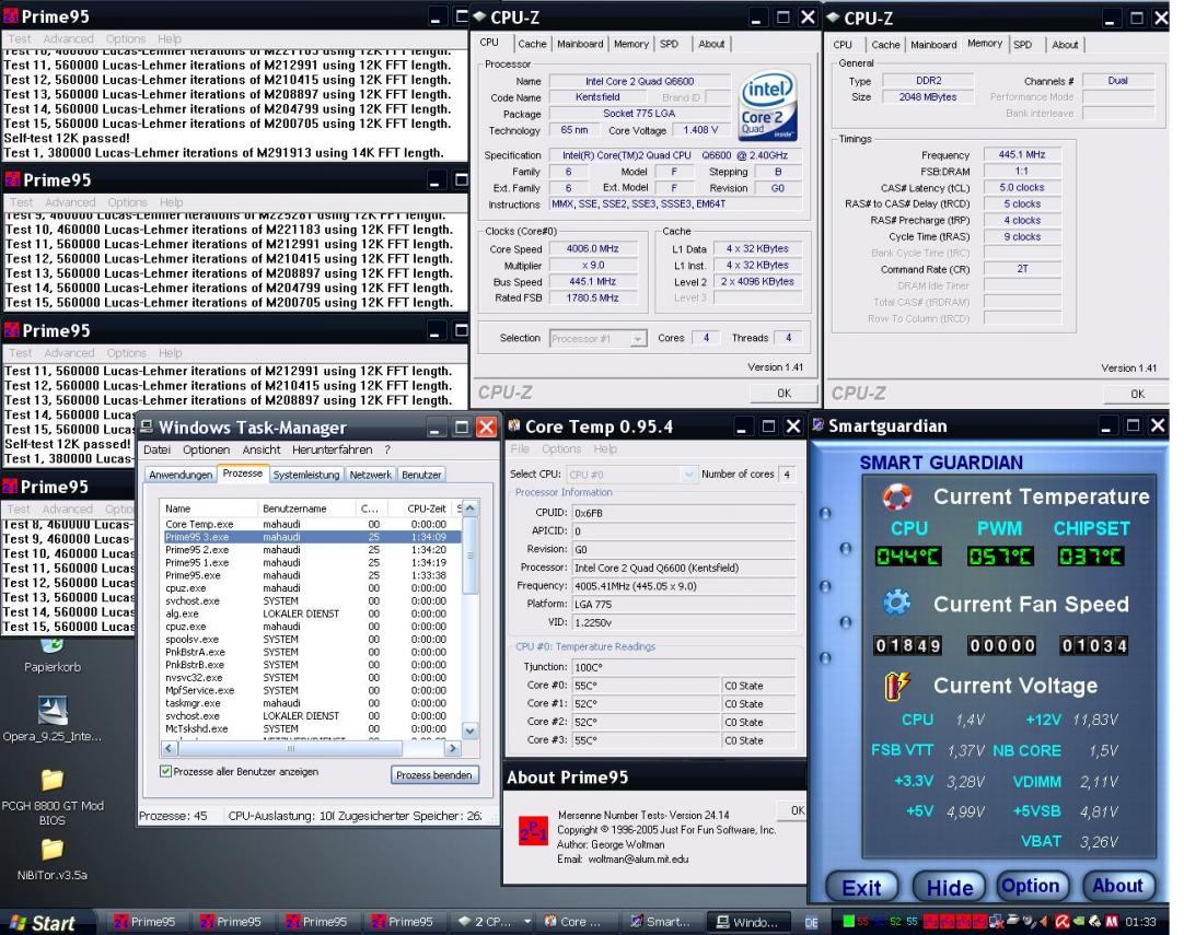

Meine macht..4006 Mhz @ 1,408 V. ...Wassertemp 26-27°c ......da war der NexXxos noch waagerecht !
Ich hab auch schon versucht auf 1,232 V. zu benchen...aber der PC rebootet nach 10-15min. !

Hab bei mir mal nach gemessen ! ....3600 Mhz @ 1,248 V. @ Prime 8K
CPU-Z : 1,248 V.
Multimeter : exakt 1,240 V.
