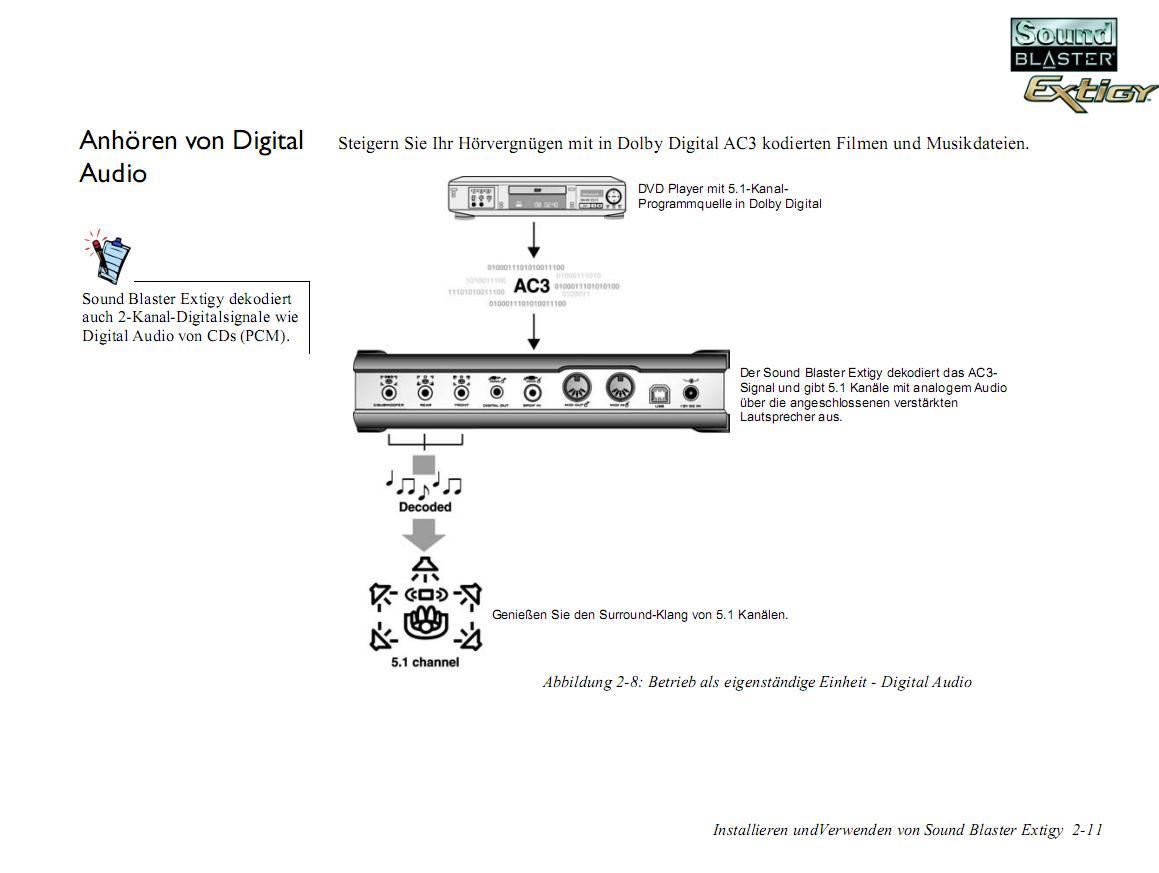

Schau mal ob bei der "extigy" der AC3-Decoder auch funktioniert wenn du mit Digital-IN von der PS3 reingehst und Analog 5.1 wieder raus. Ohne PC.
Nicht das der Decoder nur über die USB Schnittstelle funktioniert!

Hm...
DAS sagt das Handbuch....
:wink: :angel:

So, hab mir inner Bucht ne Extigy mit allem fürn 50 mit allem geholt.
Lass mich erst ma überaschen, ob das Dingens taugt.
