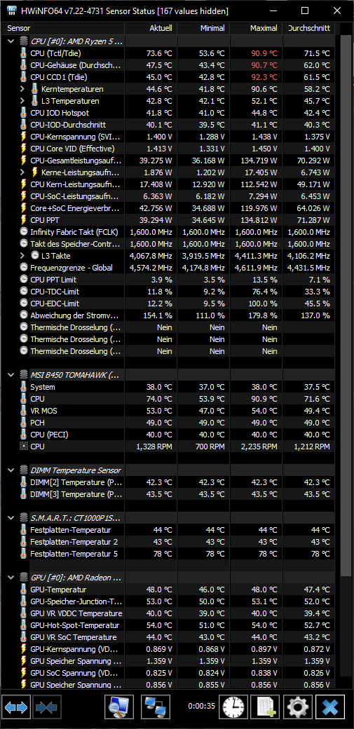

Man achte bei dem Bild auf die Zeit, die wurde nicht zurückgesetzt. HWInfo gestartet, Prime 95 ebenfalls, danach direkt wieder beendet. Eventuell kann einer von dem Screenshot irgendwas erkennen, was ich nicht konnte.

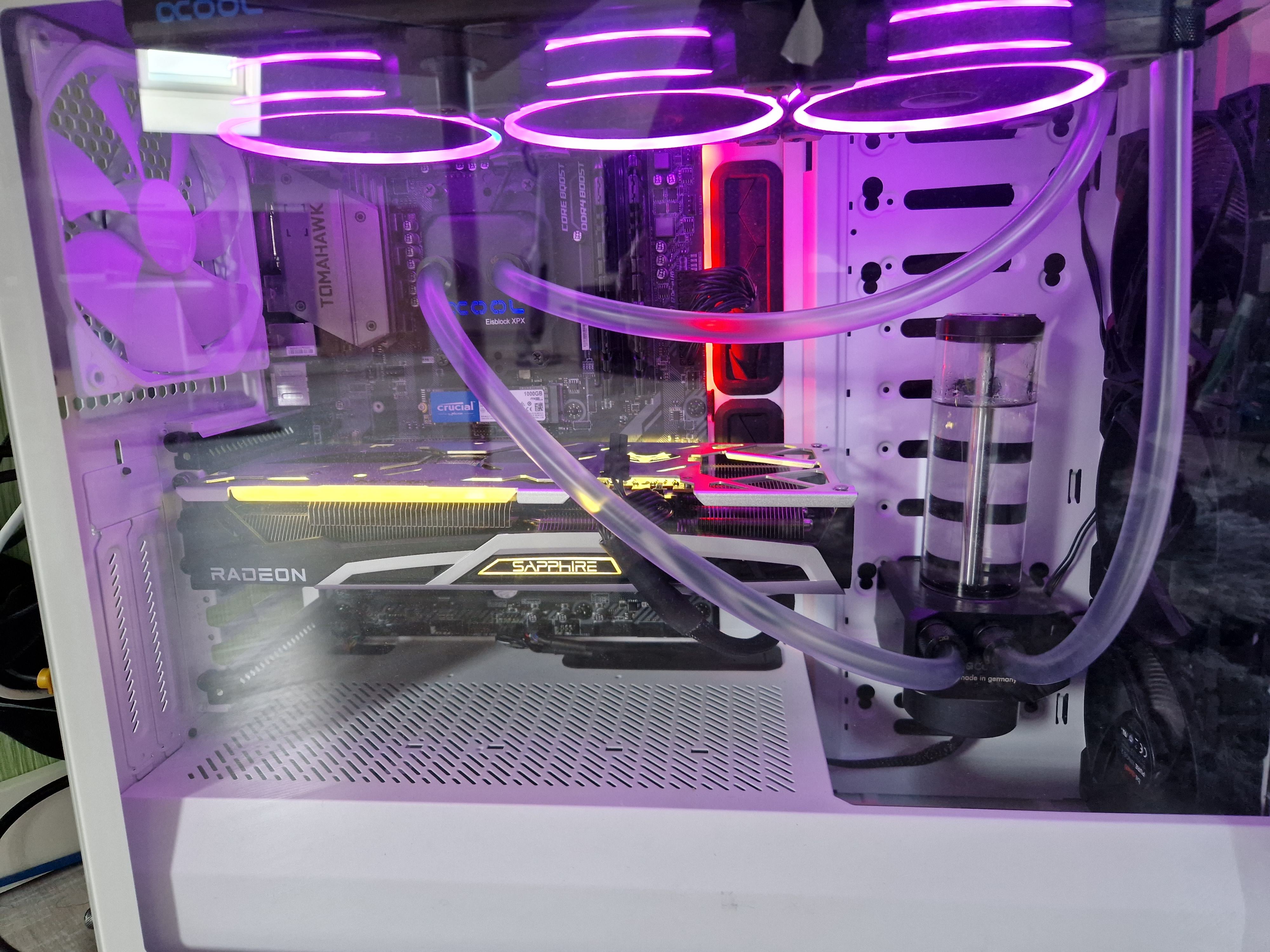

Hier noch mal ein Bild von der WaKü selbst
Die Pumpe hab ich sowohl an den Fan-Header vom Gehäuse als auch an den Pumpen Anschluss des Mainboards angesteckt, allerdings gab es dort keine Veränderung. Außer vielleicht das auslesen der RPM bei HWinfo.
Meine Frage ist jetzt, ob ich da einfach zu viel reininterpretiere und die 5000er sich einfach so verhalten und ab einem gewissen Punkt einfach nicht mehr zu Kühlen sind (130W sind ja die 2fache TDP), oder ob ich sowohl bei der Aio als auch bei der Custom einen Fehler gemacht habe. Rechts von Kühlblock ist der OUT-Port und links der IN.
