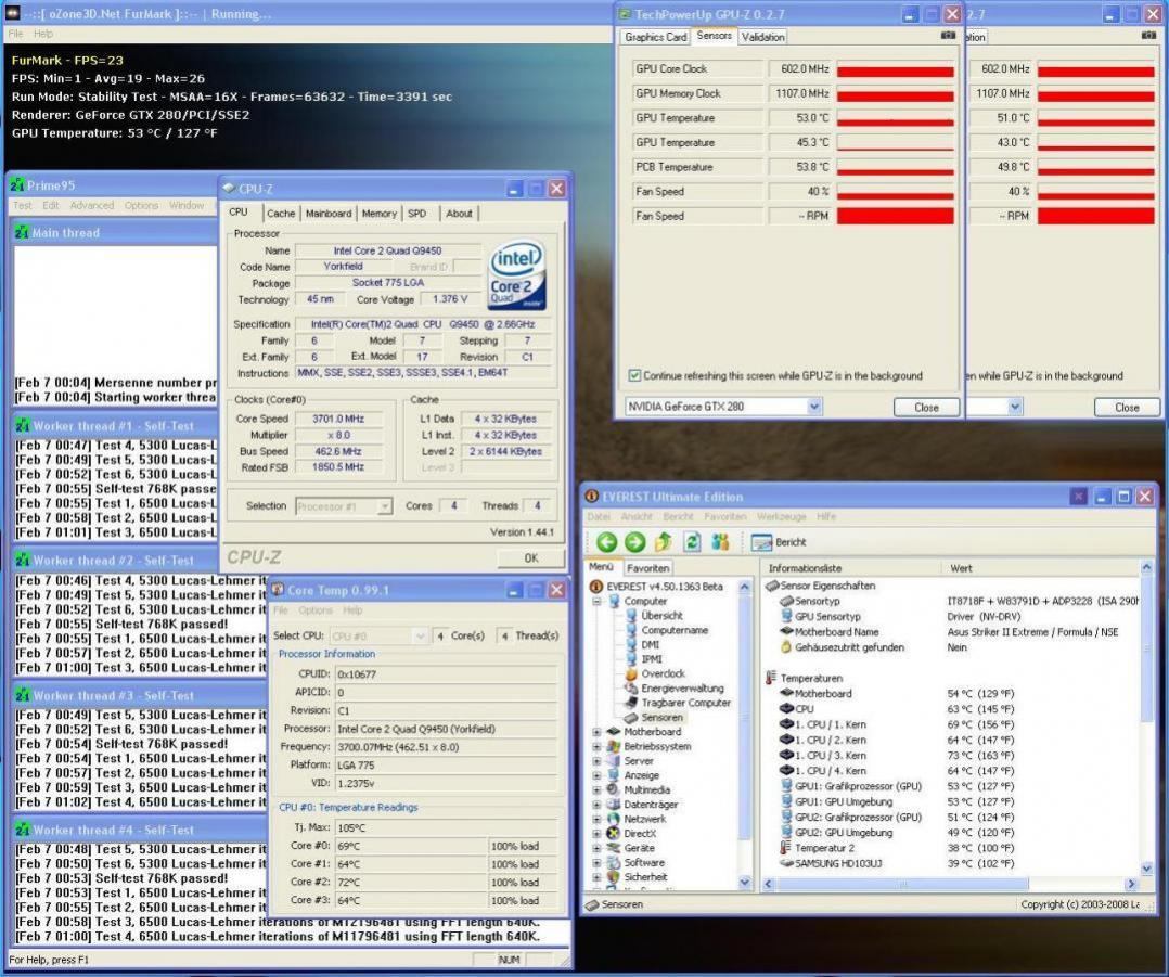

das ganze schuat dann ungefähr so aus...

astartica, was ich gerade sehe, so hast du auf einer seite des CPU Kühlers zu wenig angezogen. Das erklärt auch das du zwischen DIE 1(Core 0+2) und DIE 2(Core 1+3) eine Tempunterschied von mehr als 8°C hast :wink:
Ist bei mir noch schlimmer, habe schon alles mögliche versucht (div. Anpressdruck, etc.) -> es ändert nichts daran, daß Core3 ständig bei 21° rumdümpelt.
Das ist normal. Die Temp. Sensoren sind nich konfiguriert ;)
bei mis ists auch immer 28 28 22 24°C wobei ich gerade 23°C Wasser hab :fresse: mein 3ter Kern ist kälter als das.
Ne im Ernst ist normal. Auf der Homepage von RealTemp kann man nachlesen wie man mit der neuesten Version seine Auslesedaten optimiert (Als Tipp)
LG Nostal
bevor ich zum anfi kühler gewechselt bin hatte ich immer core 0+1 und 3+4 gleiche temps mit ca 10°C unterschied. damals hatte ich den ek drauf.
werd heut versuchen das ding noch fester drauf zu packen aber hab leider die befürchtung das dies nichts nutzen wird.
weist du zufällig wie die die's unter dem hs liegen?
