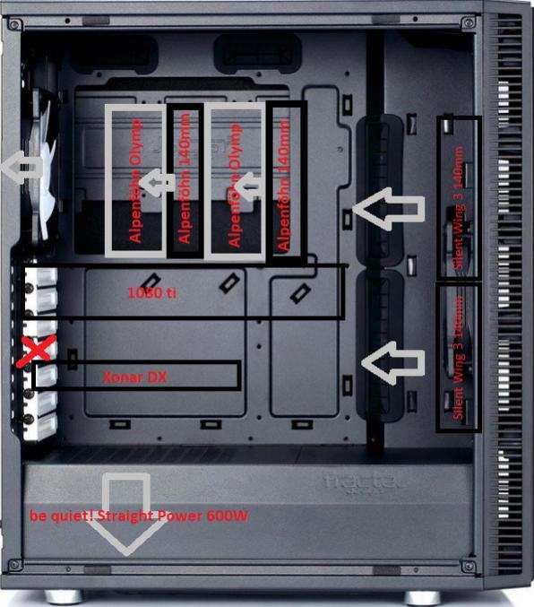

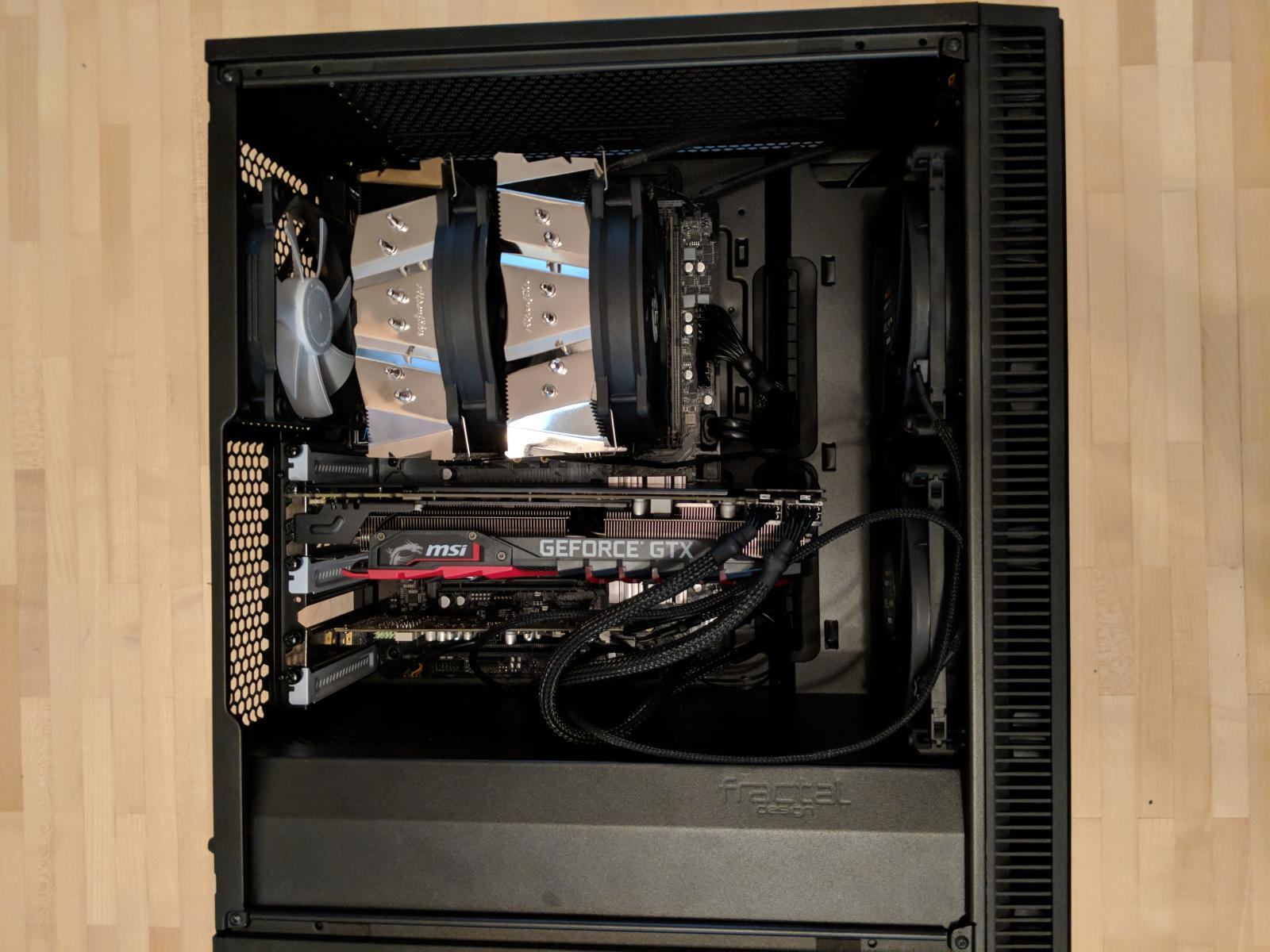

ich habe in meinem PC Temperaturprobleme die ich gerne bestmöglich in den Griff kriegen würde.
Als Gehäuse verwende ich ein Fractal Design Define 3. In Spielen erreicht meine MSI 1080 ti 85°, automatisch gedrosselt wird ab 92°. Der 8700k kommt währenddessen auf 75°, obwohl dieser von einem Alpenföhn Olymp gekühlt wird.
Hier mal ein Bild zur Veranschaulichung:
Mein System:
CPU - i7 8700k - ungeköpft, kein OC
GPU - MSI GeForce GTX 1080 Ti Gaming X 11G, kein OC
MB - ASRock Z370 Pro4
RAM - G.Skill Aegis DIMM Kit 16GB, kein OC
Netzteil - be quiet! Straight Power 10-CM 600W
CPU-Kühler - EKL Alpenföhn Olymp
Gehäuse - Fractal Design Define C
Die Blende oberhalb der Soundkarte habe ich entfernt. Der Lüfter vom Netzteil zeigt nach oben und befördert die Luft somit nach unten. Die obere Blende vom Gehäuse wurde ebenfalls entfernt, ähnlich wie hier zu sehen:
An der Oberseite könnten noch 2x 120mm oder alternativ 2x 140mm Lüfter platziert werden.
Was kann hier verbessert werden? Ich bin der Meinung, dass trotz der Schalldämmung eine niedrigere Temperatur im Gehäuse herrschen sollte. Die Lüfter der GPU sind bei den Temperaturen leider deutlich hörbar. Das Nachrüsten der Silent Wings hat leider nur sehr bedingt geholfen.
Für Anregungen bin ich dankbar.

Ein Bild + Gesamtauflistung der Hardware wäre sehr hilfreich, ebenso ob OC betrieben wird etc.
Der Lüfter vom Netzteil zeigt nach oben? Halte ich nicht für sehr sinnvoll, eventuell zieht der etwas von der Luft, die von vorne kommt direkt an und fördert sie dann nach draußen, sodass die Grafikkarte eventuell nicht mehr viel davon abbekommt. Bau das Netzteil mal normal ein, also mit Lüfter nach unten und probier dann mal. Ansonsten kannst du ja vorne auch drei 120mm Lüfter verbauen, dann noch hinten einen und oben kannst du ja auch welche verbauen.
Der Startpost wurde aktualisiert. Das Netzteil werde ich noch drehen.
Versuch mal die beiden Lüfter in der Front in den Deckel ausblasend zu setzen.
Ich würde die vorderen Lüfter tauschen und den Deckel oben schließen.

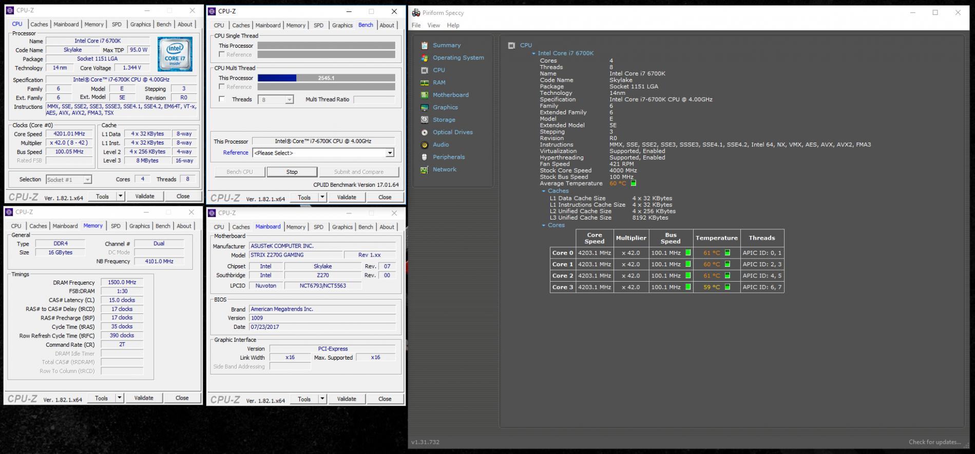

Hier ein Bild vom Stresstest.
man kann wunderbar erkennen, dass der Kühler nur mit 1030 rpm läuft
der Bus ist allerdings noch mit 102,3 eingestellt
Lüfterkurve im UEFI ist auf silent eingestellt
Jedenfalls ist der Rechner viel zu laut, ist der lauteste aller meiner Rechner. Selbst der Rechner von 2009 mit 2 Karten im SLI ist leiser.

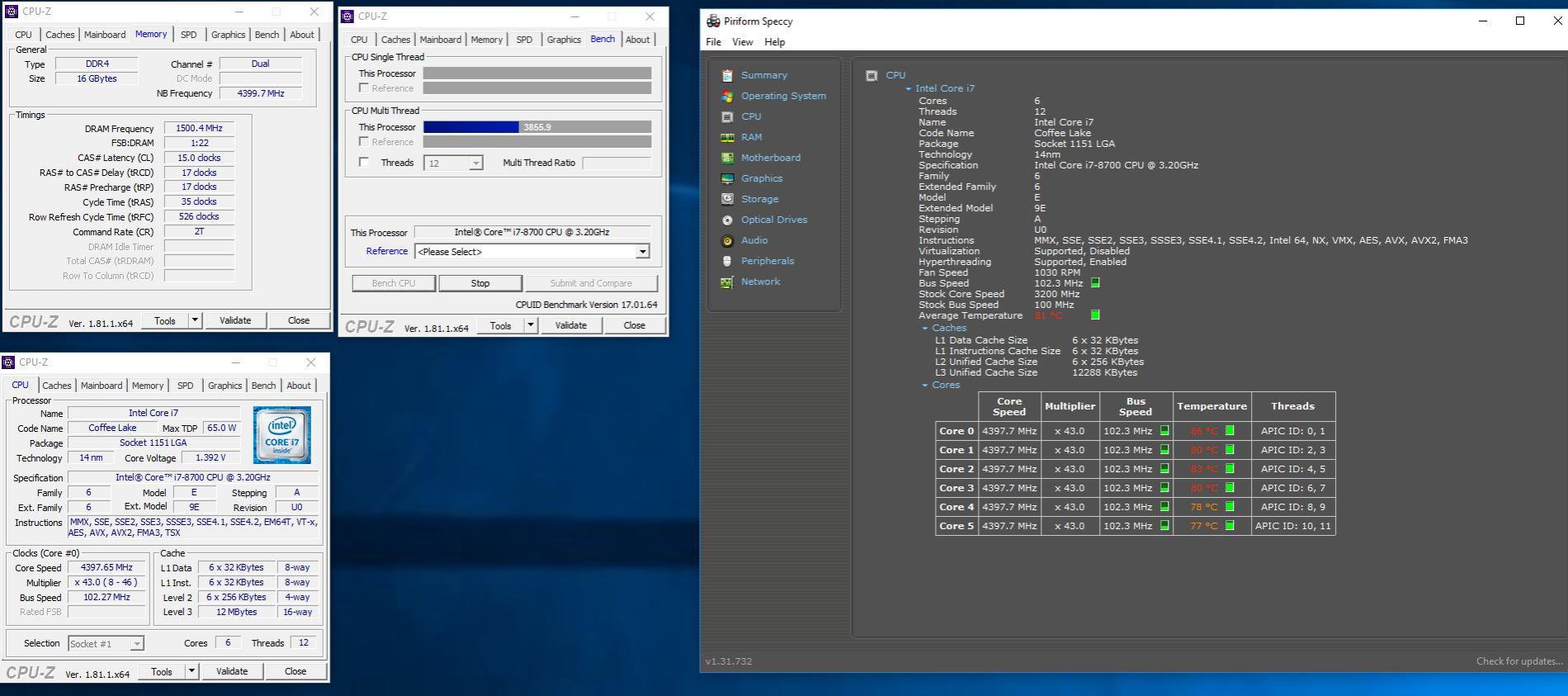

Mal auf die Schnelle meine CPU-Temperatur.
Wenn die GPU voll ausgelastet ist, steigt die CPU um 3-4 °C an. Die Lüfter laufen dann so mit ~600 Umdrehungen.

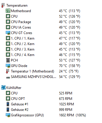

Hier nochmal alle Temperaturen nach ca. 2 Stunden PUBG Zocken:
Man sieht auch schön die Drehzahlen der einzelnen Lüfter.
Wenn das deine Temperaturen sind weiß ich nicht wo dein Problem ist?
Die CPU ist nicht verlötet, bleibt aber immerhin schon deutlich kühler als ältere Intel i7, dazu ne dicke Grafikkarte die eben ne Menge Strom verbraucht und entsprechend warm wird, dass du vllt nicht von Temperaturen ausgehen solltest, da die bei Reviews mit oftmals offenem Testbench gemacht werden sollte klar sein.
Das einzige was du mal testen könntest, wäre es einfach die Front abzumachen um zu schauen ob sich da viel tut, bzw die Lüfter zu wenig Luft einsaugen können...
Wenn die vorderen Lüfter zu schnell drehen, dann entsteht schlicht ein wärme Stau im Case sobald oben oder hinten alles zu ist.
Wichtig wäre vllt zu wissen ob dein Rechner wirklich frei steht und die Lüfter vorne gut von beiden Seiten Luft einsaugen können, und hinten genug Platz ist damit die Warme Luft auch entweichen kann.

Ich werde morgen die beiden vorderen Lüfter ausblasend in dem Deckel montieren und berichten. Danke für die Vorschläge.

Ich habe mein jetziges System nun testweise um einen 120er Fractal Lüfter ergänzt und diesen oberhalb vom CPU Kühler ausblasend montiert. Die Temperaturen wurden minimal besser.
Weitere Konstellationen werden getestet. Als nächstes mal ohne die beiden 140er in der Front.
