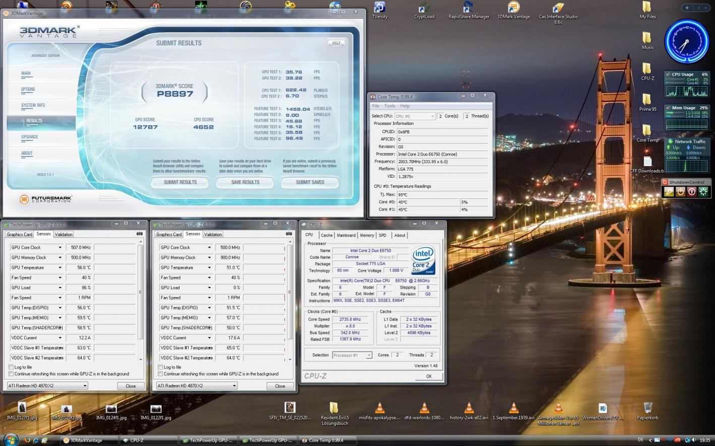

ich wollt nun auch mal meine Temps von den Profis prüfen lassen.
Anbei Performance Test von 3DMark Vantage. Der Radi wird aber noch angehoben, im Moment steht er auf dem Gehäuseboden (warte noch auf 3 zusätzliche Lüfter).
Wasstemp lag bei max 45 grad
gruss chris

das wasser ist aber wesentlich zu kalt, das schaffen selbst größere radis kaum
Das ist auch verdammt schwer bis gar nicht zu schaffen. Da ist was nicht richtig kalibriert sag ich mal.

Nun ja, IDLE-Werte interessieren nicht. Jetzt wirst du sagen: Ich hab doch 3DMark-Test gemacht :d
Man glaubt aber nicht wie schnell die Werte wieder runter gehen, wenn die Last weg ist, bei mir innerhalb von 5 Sekunden um 10°C... Mach mal Prime95 Small für 30 Minuten und den Artefaktscan vom ATITool, und lass die Programme laufen während du den Screenshot machst!
Edit: Hast du zwei HD4870 X2 ? Oder warum sind die beiden GPU-Z-Fenster unterschiedlich? Und nenn mal bitte dein ganzes System inkl. Wakü ;)

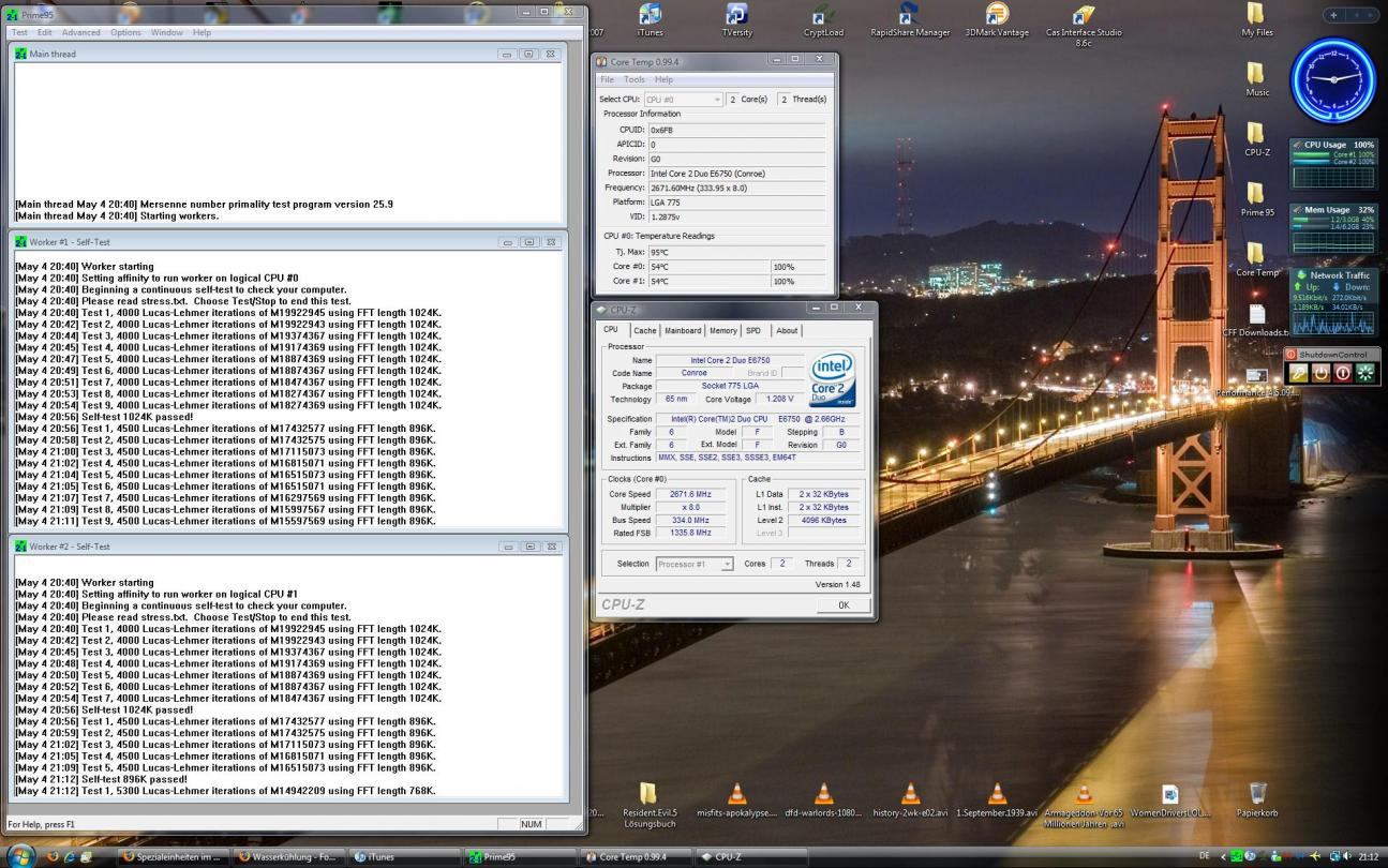

Das hab ich auch gedacht :fresse: Nunja, ich habe beide GPU-Z gestartet, weil in der 4870X2 auch zwei GPU's besitzt. Der andere wird 2-3 Grad heisser als der andere GPU. Ich hab Prime95 mal für ne Stunde laufen lassen. Das war gestern Abend, und die CPU hatte eine max. Temp von 55 Grad erreicht. Wassertemp nie über 45 Grad.
Mach doch am besten nochmal einen Screenshot wo alles seit ner halben Stunde läuft :wink:

Wassertemp was in diesem Testlauf max 43 Grad heiss.
Ganz schön warm finde ich (mit 65nm kenne ich mich nicht genau aus), mein E8400 wird bei 3,9 Ghz @1,28V aber ungefähr genau so warm. Außerdem ist deine Wassertemp ziemlich hoch finde ich, mit was kühlst du denn?

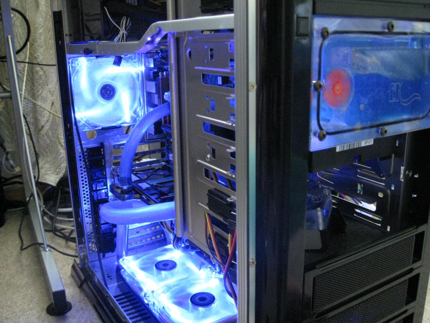

ne, der triple liegt auf dem Gehäuseboden. 3x 120mm Lüfter blasen nach unten (im Moment). Sobald die Lieferung ankommt mit 3x neuen Lufis, kommen die alten auf den Gehäuseboden drauf.
3x Lufis blasend nach unten
1x Tripple Radi
3x Lufis saugend
----------------------------------------- (Gehäuseboden)

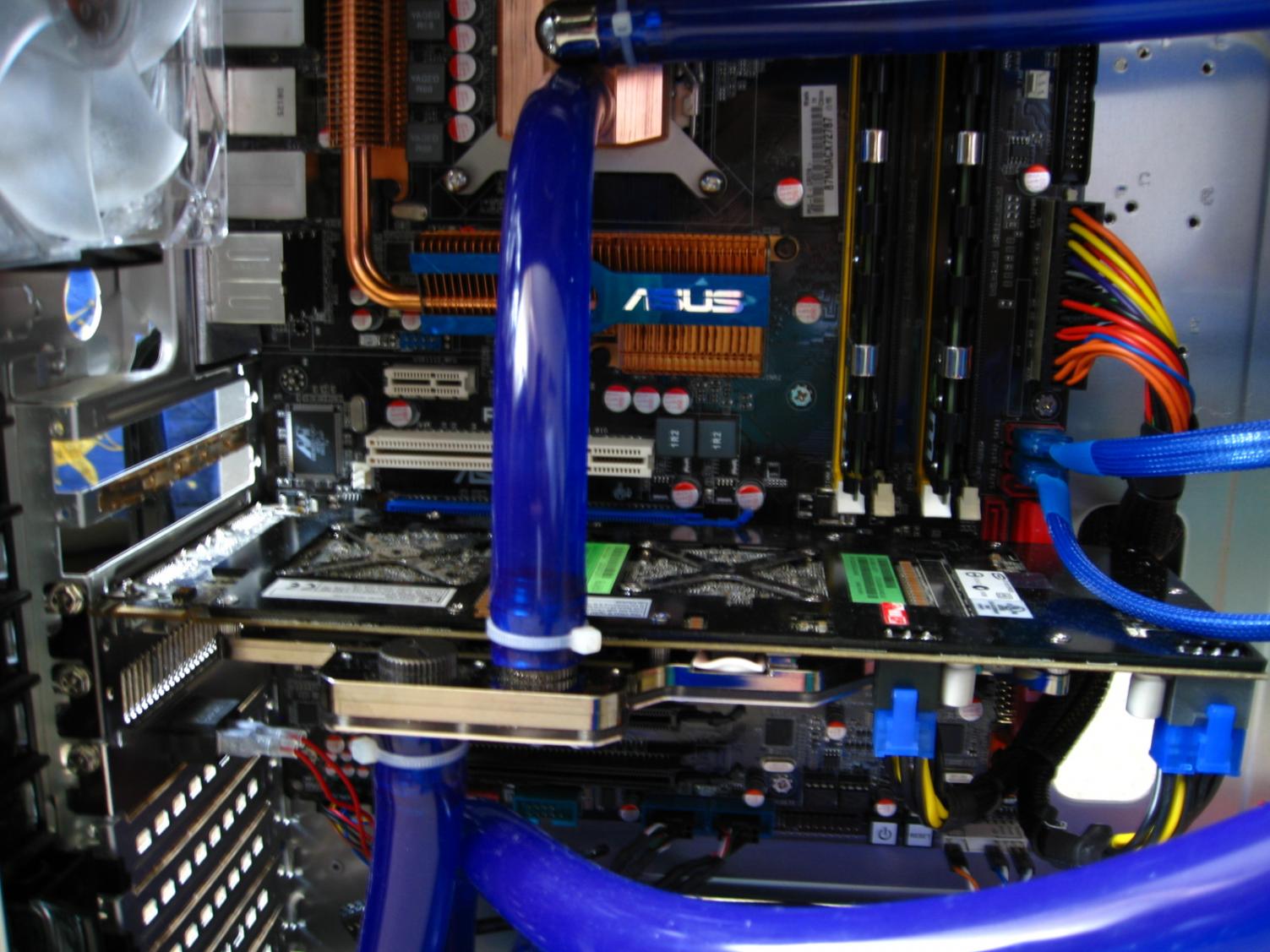

Mal von der 4870X2 abgesehen haben wir eine sehr identische Wasserkühlung aber deine Werte sind ja weit aus höher wie meine. Ich weiß nicht ob die Dual-GPU das verursacht aber vielleicht kannst du ja mal ein bild von deinem Systemaufbau im Gehäuse machen.
ja die 4870X2 wird fast 90 Grad heiss mit Luftkühlung.
jetzt hat sie im Idle 48 Grad.
Anbei noch pix vom Aufbau.
