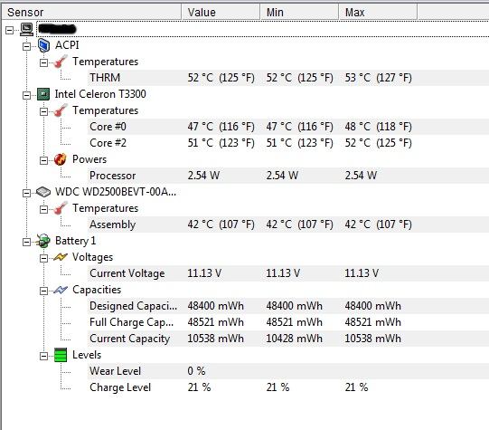

hallo zusammen,
sind diese temps für ein asus a52f soweit im officebetrieb i.o.? kenne mich mit temps kaum aus und wollte mich nur vergewissern, dass soweit auch alles in ordnung ist. achja, temperaturen beim surfen / office und netzbetrieb!
dank euch!
grüße
Moin,
sieht soweit ok aus.
Unter Last geht es dann auch mal bis 90°C rauf.. also nicht wundern.
Joa - je nach Prozessor im Sommer bei Last..
Mein alter Core2 mit 2,4 GHz Dell Precision wurde so 85 und der neue i7 Quad im Dell E6520 ging heute bei Last auf 88.
Die können bis 100 Grad ab.
krass,ok. das wusste ich so nicht!
und wie sieht es mit den anderen temps aus? passt das auch?
dank dir!
Die Festplatte sollte nicht viel wärmer werden, ab 45 Grad dauerhaft, steigt die Ausfallqoute an.
Sonst ist alles iO.
Es gibt ja diese Lüfterboards, da stellt man das Notebook drauf, aber viel helfen die nicht..
okay klasse! hast mir echt geholfen.
allerdings glaube ich ja nicht, dass die temp der hdd im hochsommer bei 30 grad unter 45 grad bleiben wird... aber wenn sie das nur zeitweise ist...
viele grüße und danke nochmal!
dank dir!

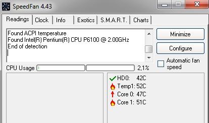

da bin ich bei der hdd echt beruhigt... hatte aber auch mehr bedenken wegen den anderen temps... wegen den flammen allein schon bei speedfan (siehe screenshot) :fire:
