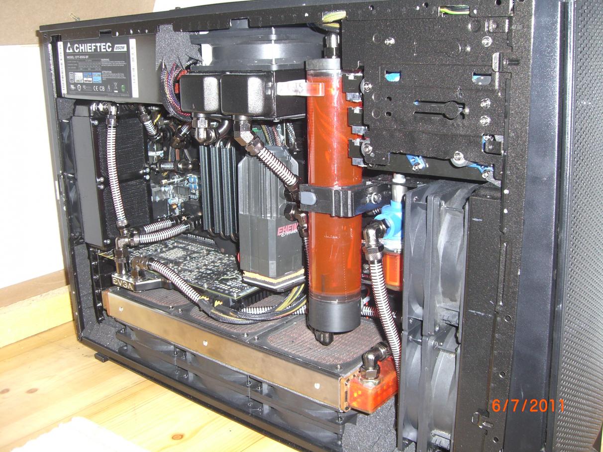

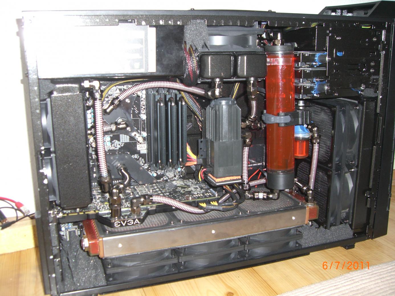

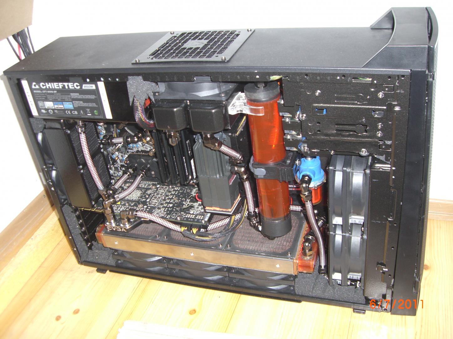

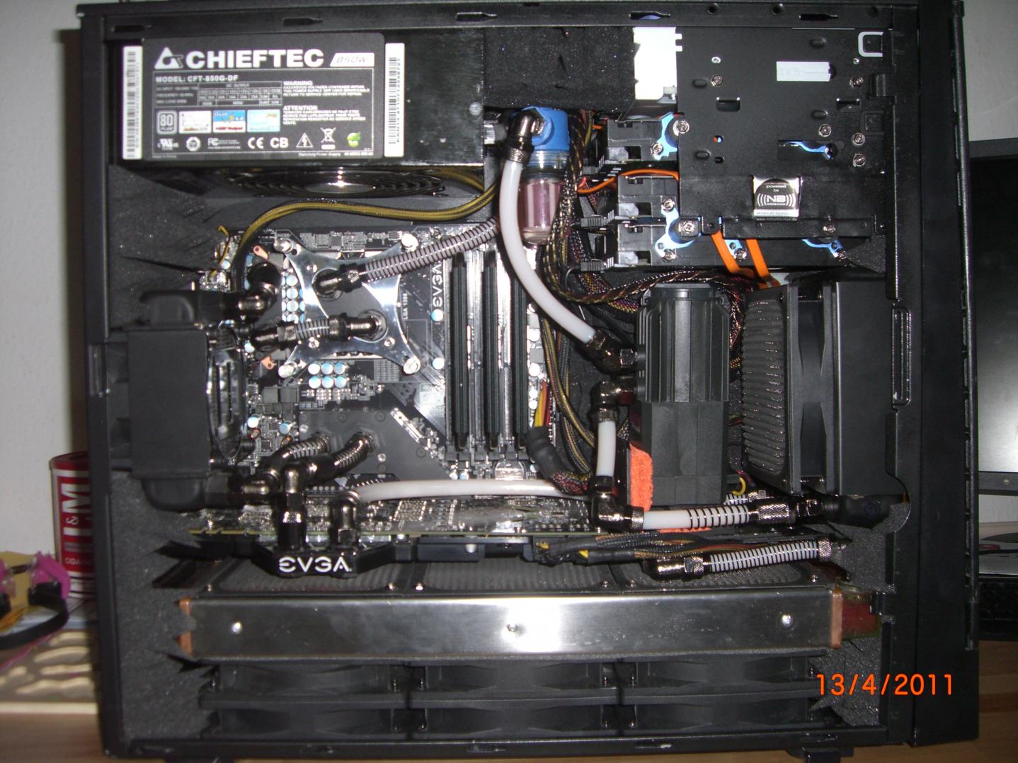

Bitte lad doch mal ein Bild der Konstellation hoch, ich glaube die Radis bekommen irgendwie keine Luft, 22K im idle ist schon extrem, gerade für so eine Kombi.
so, bitte schön...
Zur Erklärung:
Alle 4 Lüfter der Radiatoren drücken die Lüft nach außen, das NT natürlich auch, diese alle 5 Lüfter bekommen Ihre Luftzufuhr durch den 80iger Radiator am Hinterteil...

also da brauchen wir nicht diskutieren, der 80er muss weg :fresse:, der bremst massiv.
alternativ kannst du testen, was passiert, wenn du den vorderen Lüfter umdrehst.
und wenn du schon umbaust, bitte Winkel reduzieren, Filter solltest du eigentlich auch nicht brauchen.
Flüssigkeit wäre 90% destilliertes Wasser 5% UV Pampe und 5% rotes Glysantin...
Wollte zwischenzeitlich nochmal wechseln auf 95% Destille und 5% Glysantin, bin aber leider noch nicht dazu gekommen, wird aber denk ich mal auch keine 10°C ausmachen?!?

Hab mir das mit dem 80iger auch als erstes gedacht, allerdings wenn ich das Case offen habe, sind die Temps schlechter als wenn es zu ist... :rolleyes:
Die Winkel bremsen wenn dann nur den Durchfluss, und das ist ja eigentlich nicht so dramatisch, wenn ich richtig Informiert bin!
Als Sieb ist das grobmaschige 350µm verbaut, das eigentlich auch nur gering bremst, man sieht im Sieb deutlich die Zirkulation und die passt rein visuell beurteilt eigentlich schon!
MfG

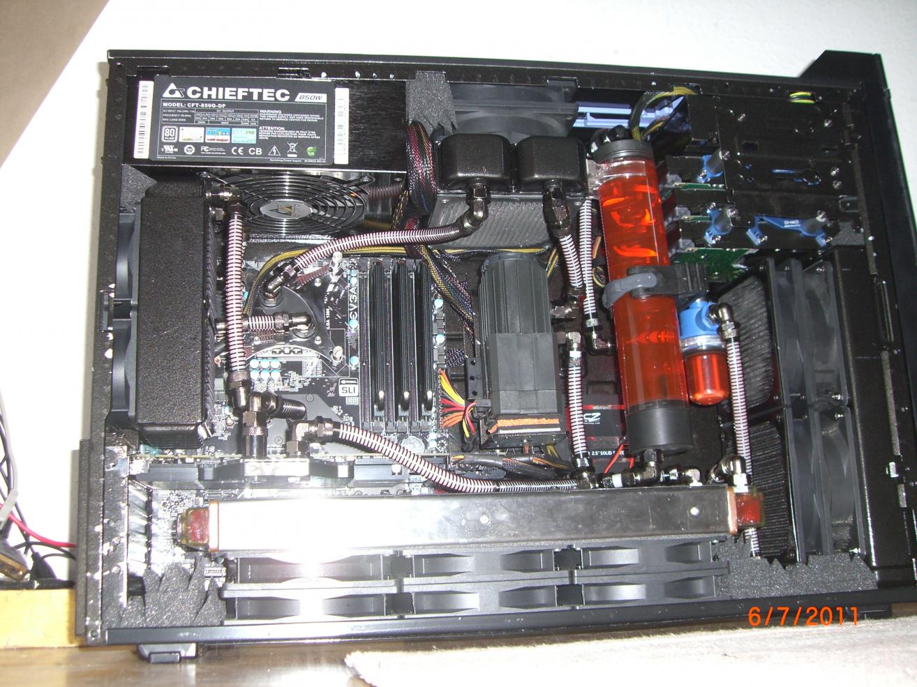

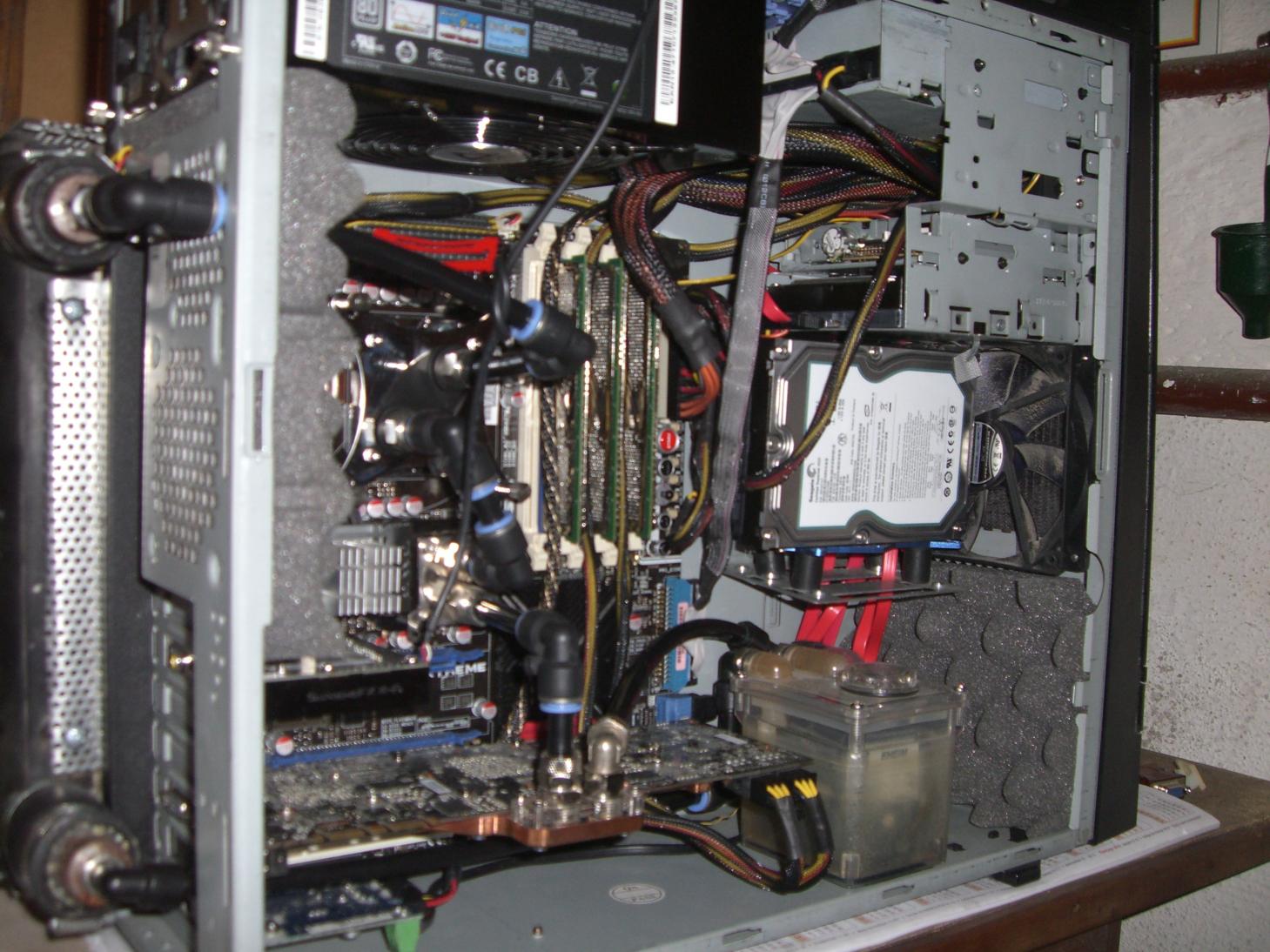

Hier noch Bilder von älteren Systemen, die aber alle von der Kühlung her völlig im Rahmen waren
Bild 1 GTX260 mit Autokühler allerdings kein Unterschied zum 360iger Radi
Bild 2 GTX 480HC allerdings ohne NB/SB/SPAWA
MfG

das waren auch beides System mit externen Radis, intern ist immer belüftungskritisch.
was mir noch auffiel: wenn du lüfter als Shroud missbrauchst, dann bitte auch die Lüfter blasend montieren.
danke 007...
Sieht auch von außen super aus, mit Tragegriff -extrastark- und leise ist er auch...
Nur halt verdammt heiß :fire:
MfG

Das komplette System bekommt die Luft vom 80er Radiator,
wenn deine Wassertemperatur 40°c beträgt kann das nichts werden.
Dazu kommen die Staubfilter am 360er Radiator, die bremsen
die Luftzirkulation stark ab (meine Erfahrung) am Mora2.
Viel Platz unter dem Gehäuse ist auch nicht wirklich, ist aber auch
möglich das es auf den Bildern komisch rüberkommt.
Hier darf auch nicht vergessen werden wieviel Wärme über die "paar"
Radiatoren abgeführt werden muss.
Der auf dem 120 extreme ist blasend, die auf dem elegant wollte ich nicht oben haben, der Optik Willen...

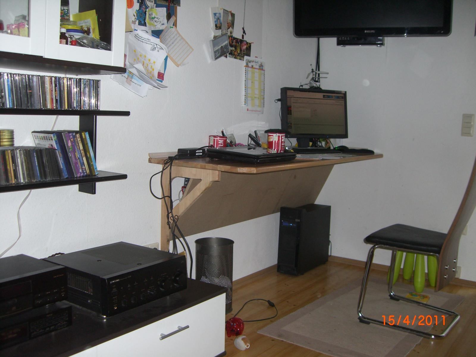

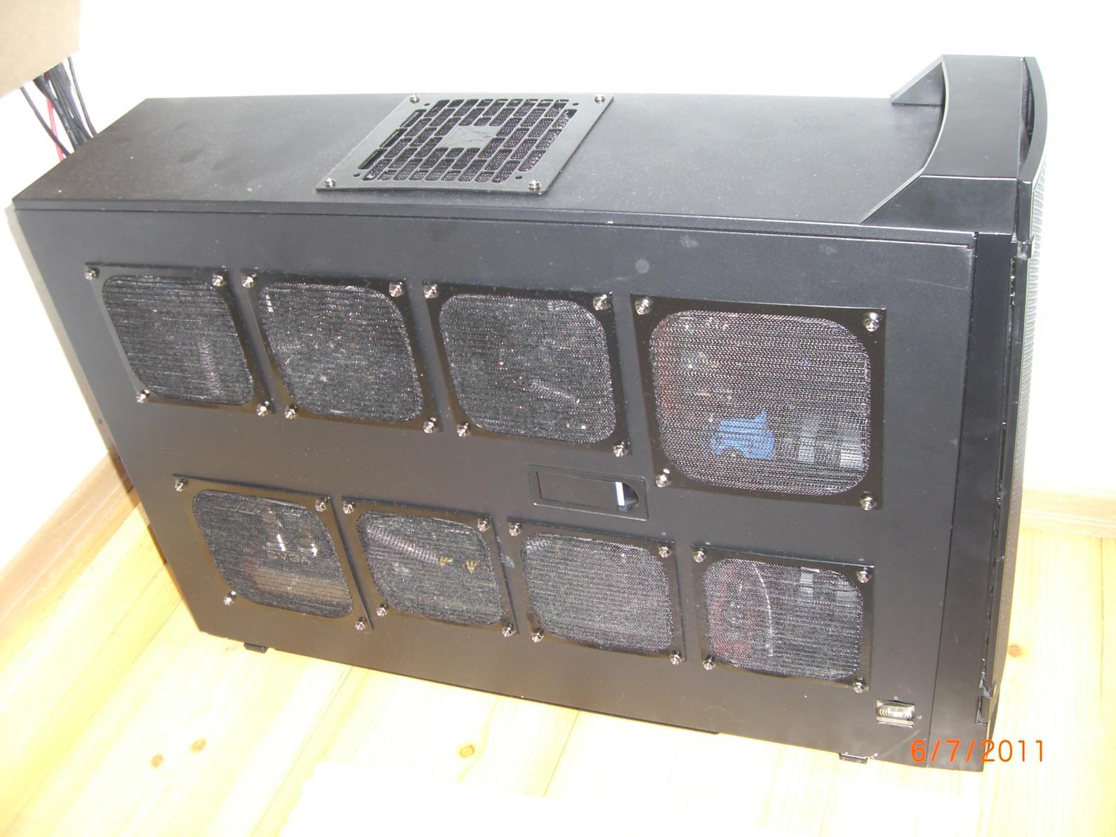

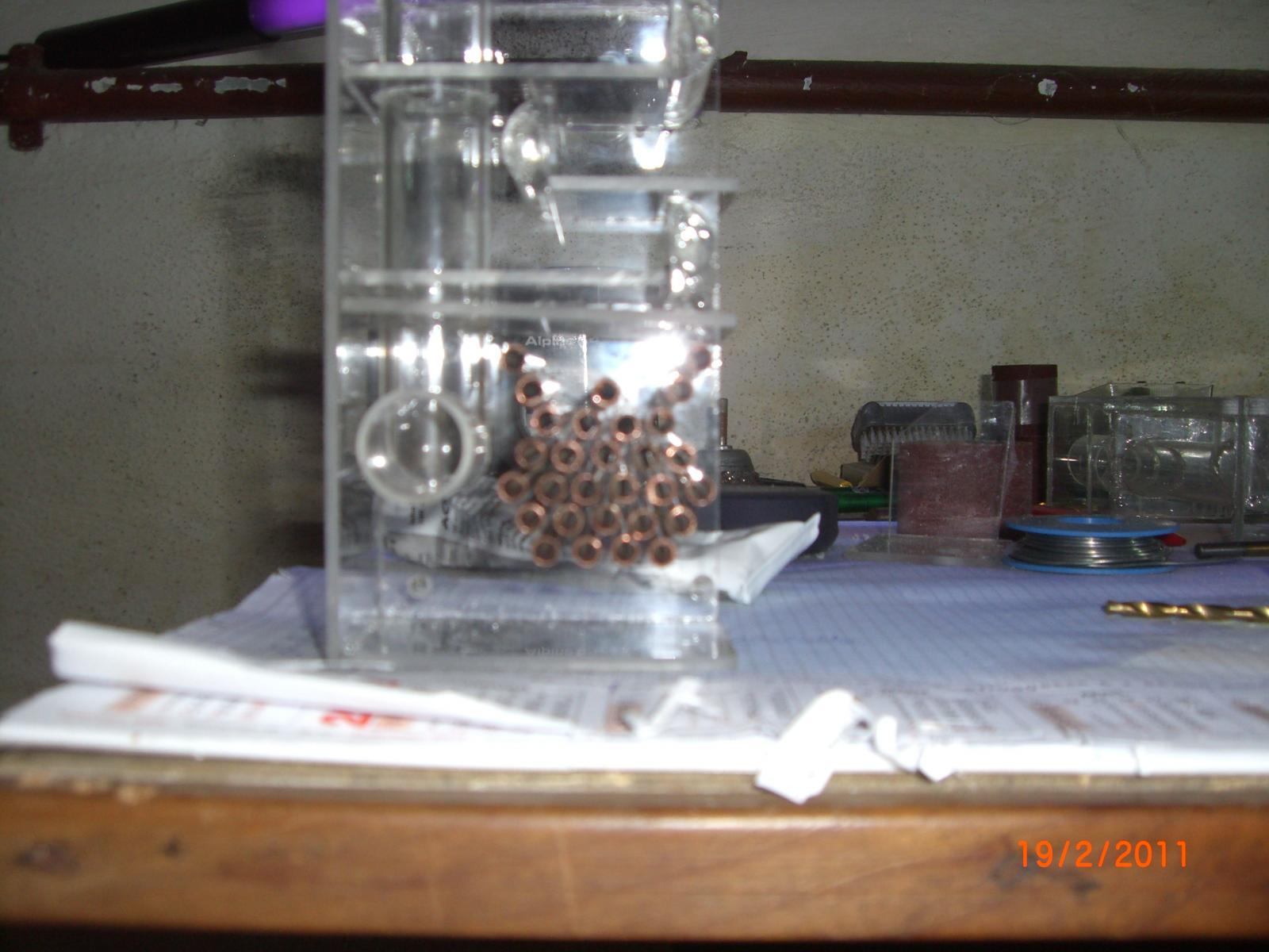

Hier mal ein Bild vom Standort des Pcs
2. und 3. Bild habe ich gerade noch im allgemein Ordner gefunden, was fürs Auge...
Ist allerdings nie dauerhaft zum Einsatz gekommen, hatte dann doch nach zwei Monaten etwas Respekt vor dem Wasser - dieser AGB/Radi war anstatt des 80igers an der Rückseite verbaut.
:shot:
MfG

Ach ja, anderer Gedanke war evtl in die Abdeckung des Kabelsalates unterm Schreibtisch einen Überdimensionalen IrgendwasKühler zu verbauen - Kontra : nur mit Schnellkupplungen umsetzbar, denen ich allerdings nicht wirklich traue...
MfG
---------- Beitrag hinzugefügt um 19:18 ---------- Vorheriger Beitrag war um 19:13 ----------
Hi!
Die Lüftergitter war ich auch schon grübeln, allerdings wollte ich nunmehr gewisse Zeit vergehen lassen bis ich Resultate der Dreckzirkulation im Gehäuse genau feststellen kann - man weiß bei 5x120 raus, keiner rein ja nie wo dann doch noch überall Luft/staub angezogen wird.
Habe aber fein säuberlich das Gehäuse mit dem Akkustikschaum ausgedämmt, und weitestgehend alle Ritzen geschlossen - Soweit seit 3 Monaten im gebrauch und eigentlich sehr wenig Staubansammlung auf den Lüftergitter intern, wär fast ein Versuch Wert!
Danke recht herzlichst...
MfG

PC habe ich schon einmal erhöht macht auch keinen Unterschied!

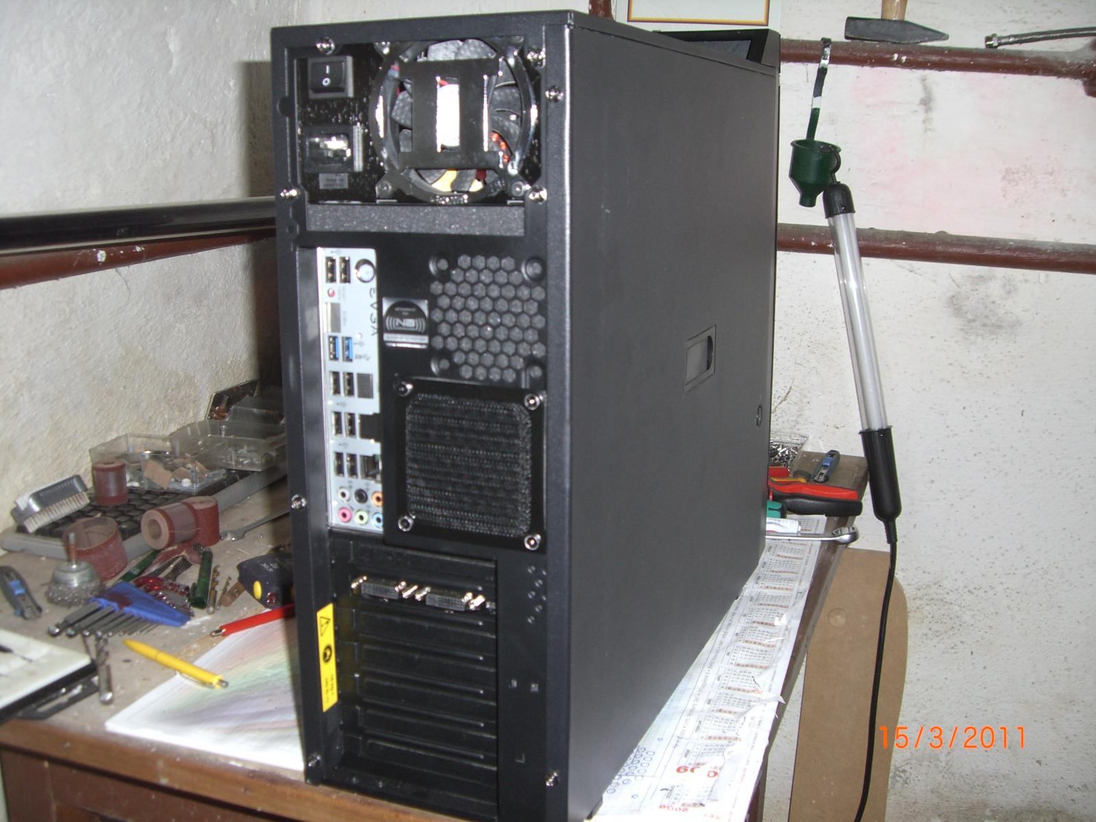

So nunmehr meine kleine Info an Euch,
da ich nach mehreren Tests doch auf ein Frischluftproblem gestoßen bin, hiermit nun die Rev 2.1 ;)
Fragt mich nicht warum ich bei meinem ersten Versuch der Frischluftzufuhr auf keinen Nenner gekommen bin?!?
Ich danke Euch für Eure Zeit und Überlegungen bezüglich dieses Problems!
Als Hintergrundinfo:
Werde nun gezwungener Maßen (max Tmps von 55°C) doch noch auf ein etwas größeres Gehäuse auch wieder von IBM (entweder das eServer 225 oder 255) umsteigen und dann nochmals einen Umbau vornehmen der dann den vorhandenen Triple zusammen mit dem vorhandenen Single plus einen Dual 120iger, den vorhandenen 80iger gegen einen dual80iger umfasst...
Werde mich dann nochmals zu Wort melden wenn es soweit ist...

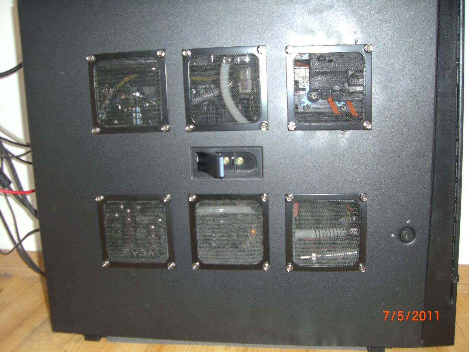

Alle Lüfter holen sich die Frischluft vom durchlöcherten Seitenteil, welches mittlerweile keinen Unterschied mehr darstellt ob das Seitenteil dran ist oder nicht...
Wegen den Staubfiltern, diese möchte ich gerne montiert lassen da wir eine Katze im Haushalt haben und ich somit wirklich NULL Staub oder Haare im System habe und das ist auch gut so.

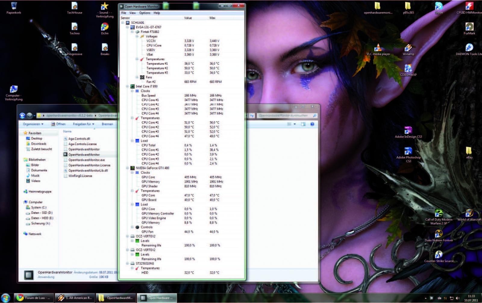

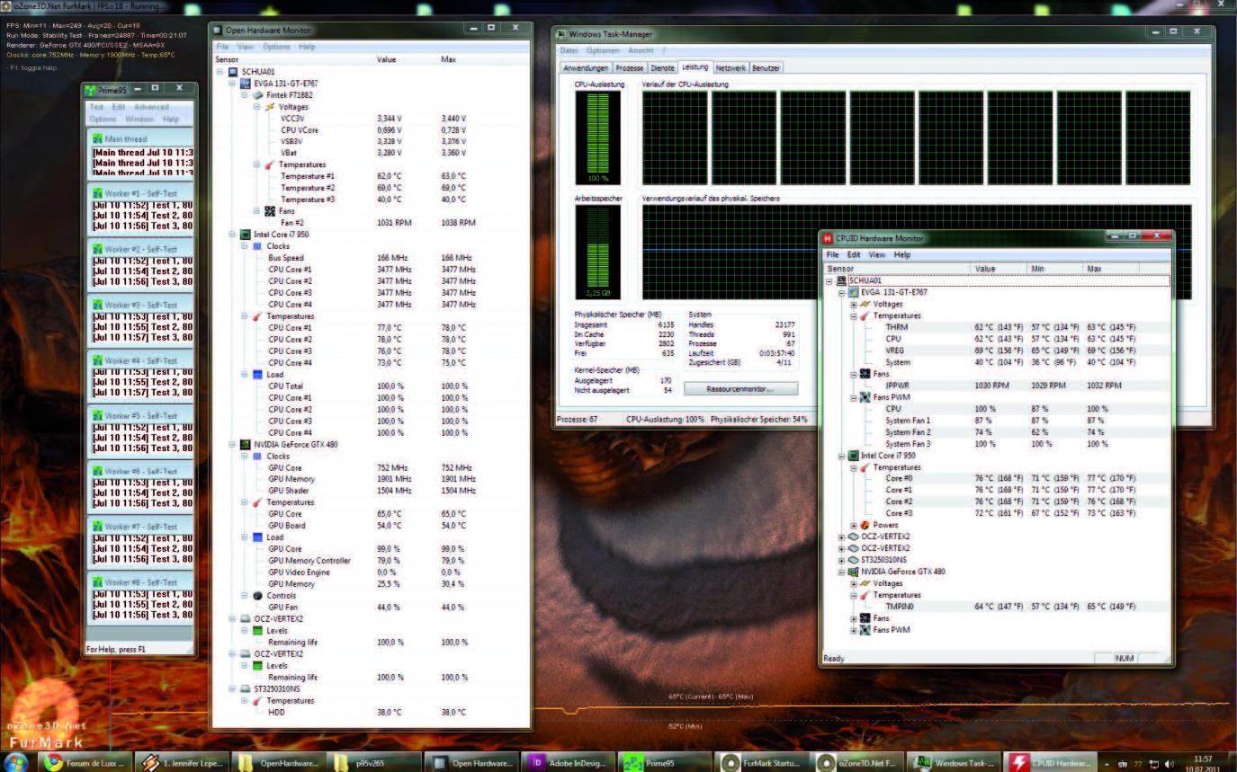

So, im Anhang Bilder vom Idle und Last Betrieb, wobei ich beim Lastbetrieb HWMonitor erst kurz vor Schluss laufen lassen habe, da HWMonitor die Systemtemperaturen genauer beschreibt als OpenhardwareMonitor.
CPU Kühler: OCZ Hydroflow
NB/SB SpaWa Kühler: Mips
GraKa Kühler: 480GTX HydroCopper
Verschlauchung: 10/8 mm Masterkleer
Pumpe: Eheim 1104 PCPS
Filter: Innovatek Partikelfilter mit dem groben Sieb (350µm)
Wenn die Lüfter rausblasen, dann macht es keinen Sinn vor die Lüfter oder Radiatoren einen Staubfilter zu setzen. Die Staubfilter an der Gehäusewand sind voll in Ordnung, da kommt 'dreckige' Außenluft rein und wird gefiltert. Aber warum sollte diese nun saubere Luft nochmals gefiltert werden bevor sie wieder an die 'dreckige' Umgebung durch die Radiatoren abgegeben wird?
So, entschuldig bitte die schlechte Qualität der Bilder, aber das PDF war zu groß...
Die Spannungen sind beim
CPU standart 1,08V VCORE @ 3,48GHZ
GPU standart
NB SB standart
MfG

Hatte zwar nach einem Jahr Betrieb an den Inneren Staubfilter kaum Verschmutzung/Ablagerung aber ich habe diese beim diesem Umbau doch drangelassen...
Da ich allerdings einen dementsprechenden Luftstrom wahrnehmen kann, bin ich am zweifeln ob ein solcher Staubfilter die Leistung derart einschränkt, allerdings diese Vermutung ohne selber getesteten Versuch!
Wobei ein Vorredner einen Unterschied wohl bei seinem Mora gemerkt haben muss!

So, habe mich nunmal wieder dem Thema schlechte Temperaturen gewidmet...
Definitive Feststellung:
Die Staubschutzfilter direkt vor dem Lüfter reduzieren den Luftstrom um gefühlte 50% - 60%
Habe dieses gerade in der Garage mit einem XE2 von Noiseblocker getestet, da ich leider kein 120mm Staubschutzgitter mehr rumfahren habe konnte ich diesen Test leider nicht durchführen, vermute aber stark das es ungefähr auf das gleiche rauskommen wird.
Werde Euch diesen Test aber noch nachliefern um darüber ebenfalls Aufschluss zu geben!
Besten Dank an Euch! :wink:

Hiho!
Da ich gerade noch etwas Luft hatte und zwei meiner 120iger Lüftergitter ausgebaut habe konnte ich den noch versprochenen Test durchführen!
Hatte zum Testaufbau einen XL1 von Noiseblocker und einen NoName mit ca 1800 bis 2000 rpm zur Verfügung.
Angefangen mit dem schnellen Lüfter den es mir gleich von der Batterie gepustet hatte und gleich mal ein Schaufelrad das weite suchte,
-ausgetauscht :rolleyes:
das Lüftergitter davor geschnallt und einen subjektiven Leistungsverlust von ca 25-40%...
Beim XL1 ergab sich dann doch ein ganz anderes Bild, leider wieder sehr zu meinem Bedauern...
Der XL1 blieb wie von mir gewohnt auf der Batterie stehen und lieferte dann mit dem Staubschutzgitter gefühlte 35-40% der Luftfördermenge!
Ergo:
Schnell drehende Lüfter leiden eher weniger bei einem solchen Metallfilter, allerdings trotz allem mit einem sicheren 25%igen Verlust.
Langsam drehende Lüfter hingegen leiden erhebliche Einbußen von ganz grob >50%.
Somit wären meine Testreihen abgeschlossen, es kommen sicherheitshalber trotzdem gleich PL2 anstatt der vorhandenen PL1 zum Einsatz, und dies natürlich ohne Staubschutzgitter!
Werde das Projekt nach dem Urlaub mit einem zusätzlichen Lüftertausch vom Netzteil dann wieder dokumentieren...
MfG

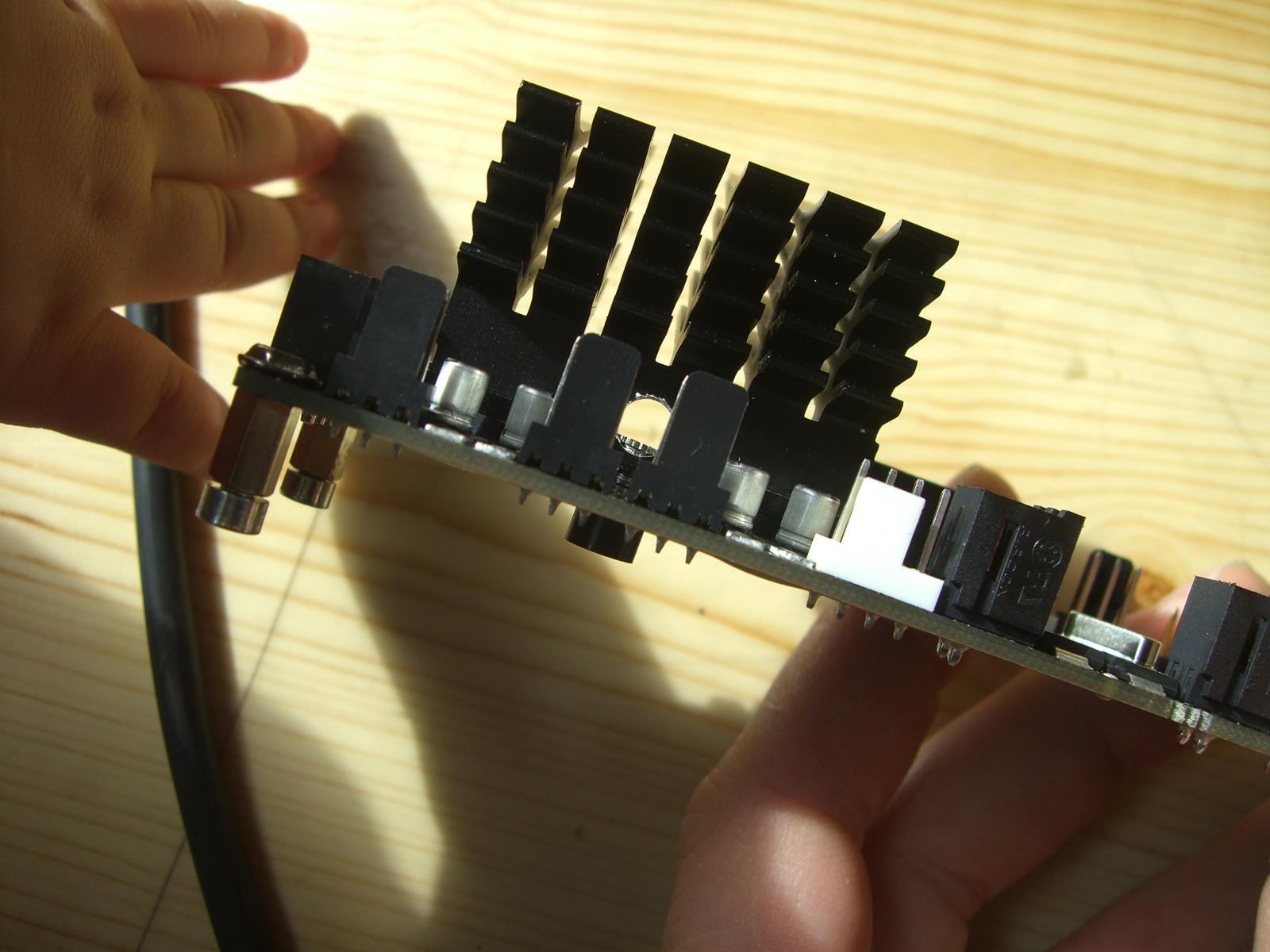

10 Kronen sind ja auch ein bisschen hart für den passiven, da sind die 20 für den Wasserkühler ja schon fast günstig :rolleyes:
Besser selber Hand anlegen, hatte ja noch ein paar Passive vom Sli3 übrig...
MfG
