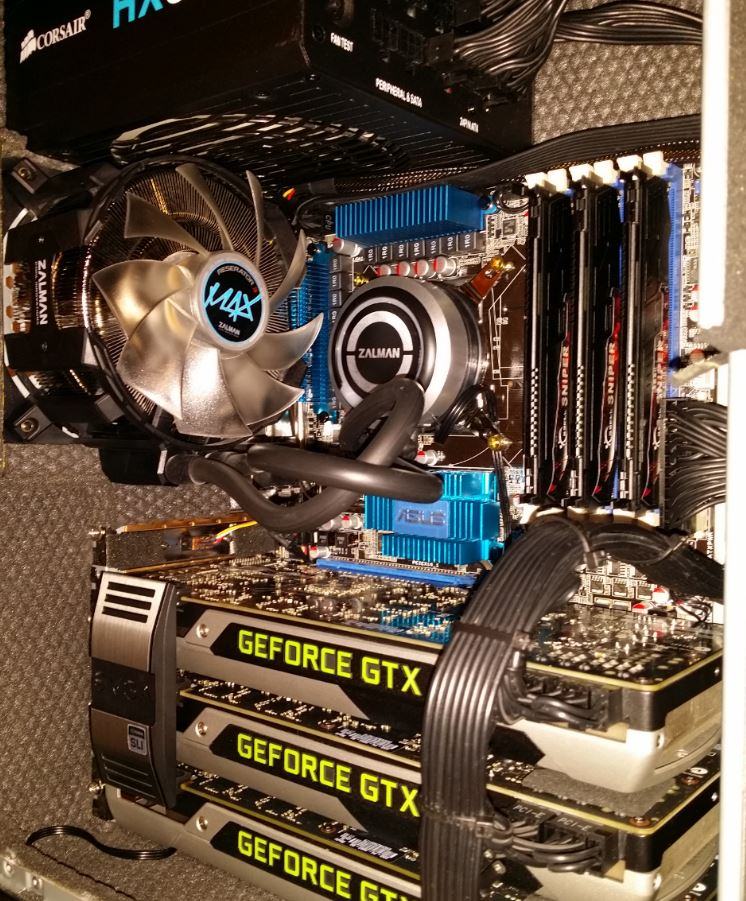

Das war (ist) bei mir bei 2x2900 Pro / 2x 9800GX2 / 3x GTX260 / 3x GTX480 /3 x GTX 780 Ti so. Im Leerlauf und unter Last.
Richtig, aber trifft ja auf ihn zu. Hier muss man aber auch den Abstand der Karten berücksichtigen. Die Radialkarten sind nur 2Slot breit und haben mehr Luft zueinander. Wenn du die Radialkarten auch nur ein paar mm zueinenander positionierst, wird die obere Karte auch deutlich wärmer. Es fehlt einfach Platz 1. Luft anzusaugen und 2. steigt Wärme der unteren Karte nach oben
Beim TE ist der Fall tatsächlich sehr ungünstig. 70 Grad sind da völlig ok, 20 Grad Abweichung unschön, aber mit Seitenlüfter wohl dann besser.

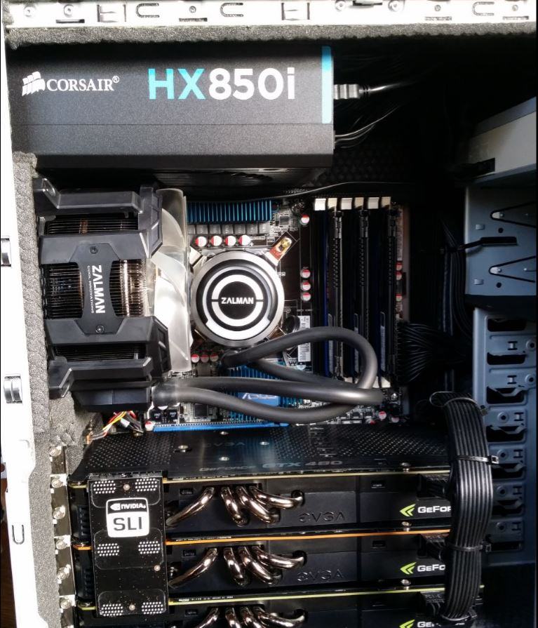

Meine Kühler/Karten sind immer nur Millimeter auseinander und die oberste Karte ist genauso/ähnlich warm wie die anderen. Der gesamte Block wird wärmer im Vergleich zur Einzelkarte.
GTX260 (Idle 65 Grad, Last über 80-85 Grad. Ausnahme war Crysis 2 etwa, nur da hatte eine Karte 93 Grad)
GTX480 (Idle 68- 71 Grad, eine Karte (mitte) war schlechter als der Rest, zum Tausch ist es wegen erneutem Wechsel nicht mehr gekommen, Last bis 85-100 Grad)
GTX780Ti (Idle 45 Grad, Last bis 92 Grad, Karten sind noch nicht Bios optimiert und die unten nicht korrekt ausgerichtet) Idle 1 Grad Unterschied, Last 4 Grad

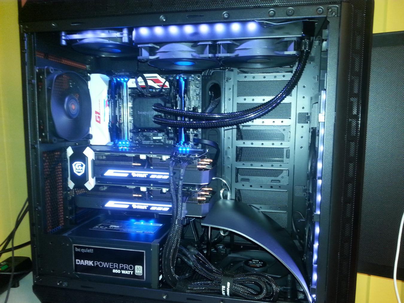

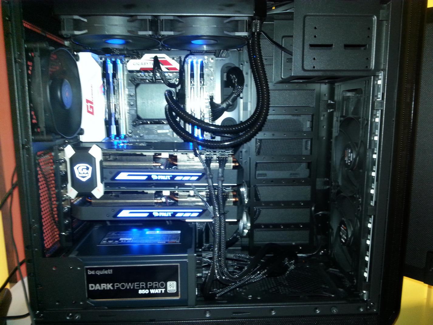

Hab gerade den PC wieder fertig zusammengesetzt und einen längeren Render/Temperaturtest gemacht.
Hab jetzt den Radiator nach vorne geschoben damit er weniger die warme Luft der GPUs einzieht. Die CPU ist übertaktet und wurde deswegen auch über 60 Grad warm, die Werte haben sich jetzt um circa 5 G´rad nach unten verbessert. Hinten und unten sitzten jetzt jeweils ein Zusätzlicher Lüfter. Unten bin ich auf die Idee gekommen nen kleinen Luftkanal reinzubauen so das der Luftstrom umgelenkt wird und die Lüfter sich nicht gegenseitig anpusten. Der Lüfter am Boden bringt nun direkt Frischluft zur unteren GPU und die Lüfter in der Front zur oberen GPU. Wobei der Querschnitt durch die Umleitung beidesmal kleiner ist und die Luft so schneller konsentrierter ankommt. Zusätzlich hab ich mir noch ne kleine GPU Stütze gebaut...:d Obere GPU nun unter Vollast max 67 Grad untere max 52 Grad. Ich Denke das die zwei Lüfter so zwischen 5 - 10 Grad verbesserung gebracht haben. Die Raumtemperatur ist gerade deutlich höher wie beim ersten Tests...
