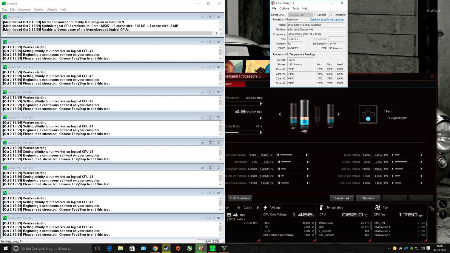

Meine CPU läuft mit 4,2 GHz und die Temperaturen steigen im Prime Test nach 20 min auf bis 80 Grad. Die Temperaturen schwanken auch heftig im IDLE zwischen 35-50 Grad immer.

Hab jetzt nochmal getestet: Beim Blend Test geht es bis max. 71 Grad bei dem large FTT über 80Grad

Und schau doch mal was Dein Board an Spannung auf die CPU haut. 1.45V. Das reicht für fast 5Ghz. Das ist der 2. Faktor der bei der Wärme eine Rolle spielt. Runter damit, wenn es Dir zu warm ist, oder den Takt hoch, damit Du die Spannung auch würdigst^^

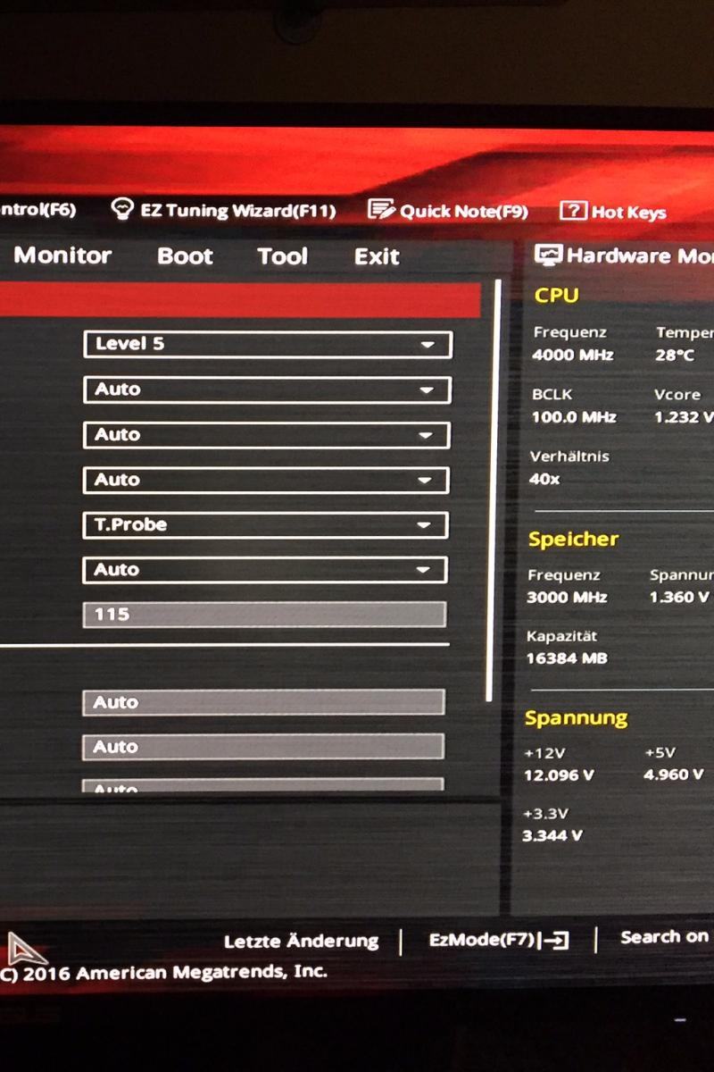

Irgendwie stimmt was nicht. Ich hab jetzt VCORE auf Manual auf 1,24 gestellt und trotzdem zeigt mit CPU Z und CORE Temp über 1,41 V an aber das Asus Tool zeigt die 1,24 an und im BIOS/UEFI ist das auch so eingestellt. Hab extra einen Guide angeschaut.

so sieht es bei mir aus. (neuestes Bios)

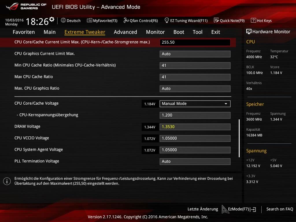

dafür habe ich 1,20 Volt im Bios eingestellt.

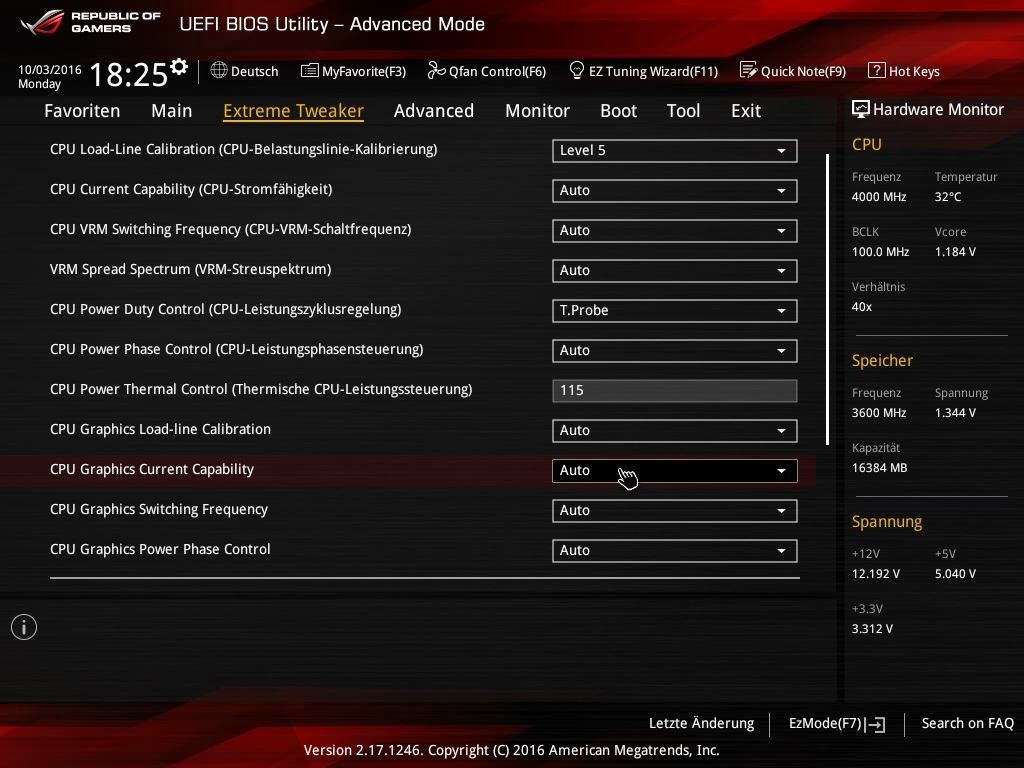

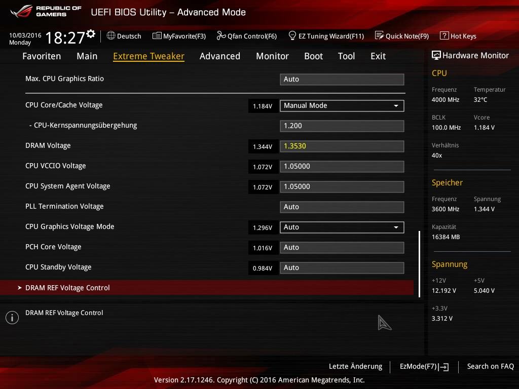

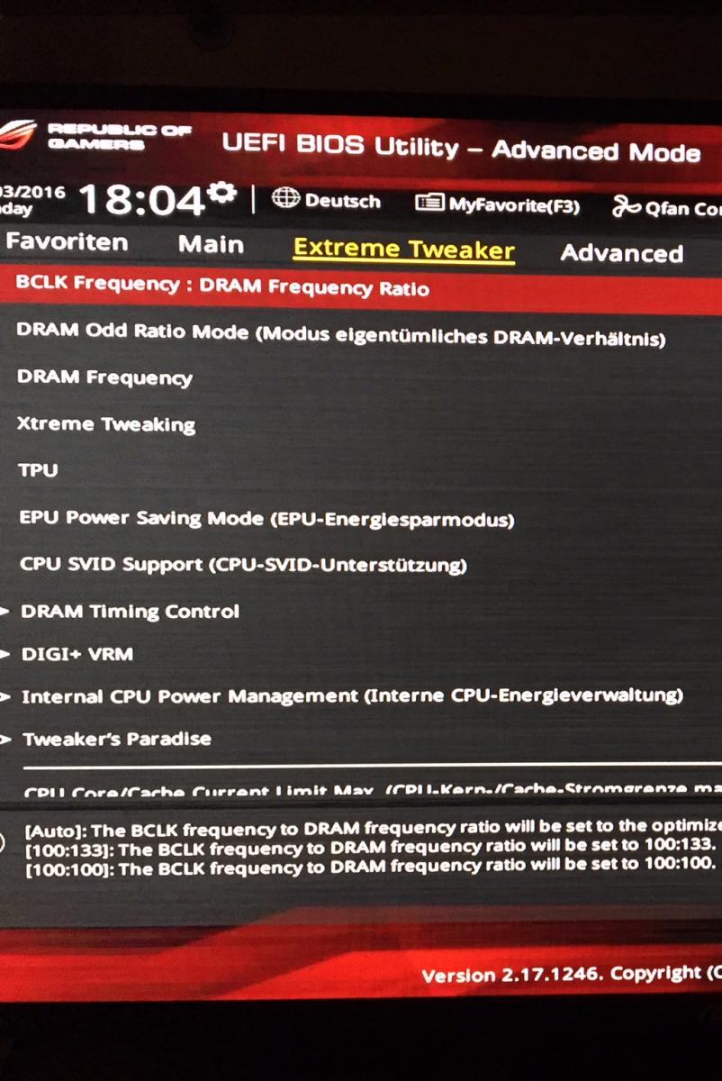

So ich habe gerade nochmal das Video angeschaut und eins mit dem Asus Pro Gaming und meine Vcore geht immer wieder auf 1,45 V laut Core TEmp und CPU Z aber in dem Asus Tool wird mir 1,26 V angezeigt.
EDIT: Irgendwie hat das mit den Bilder nicht geklappt. Darum hier die Links:
http://www.directupload.net/file/d/4497/8c245nv6_jpg.htm
http://www.directupload.net/file/d/4497/jxf7kniu_jpg.htm
http://www.directupload.net/file/d/4497/6tioof9o_jpg.htm
http://www.directupload.net/file/d/4497/9hlq2kq3_jpg.htm
Ihr könnt ruhig sagen wie doof ich bin, wenn ich irgendwas übersehen habe :d

Ich kann nix auf den Bildern lesen.
Bei Asus mach man mit F12 Screenshots vom Bios (auf einen USB-Stick z.b.)
Edit: doch.. das letzte ist zu erkennen.

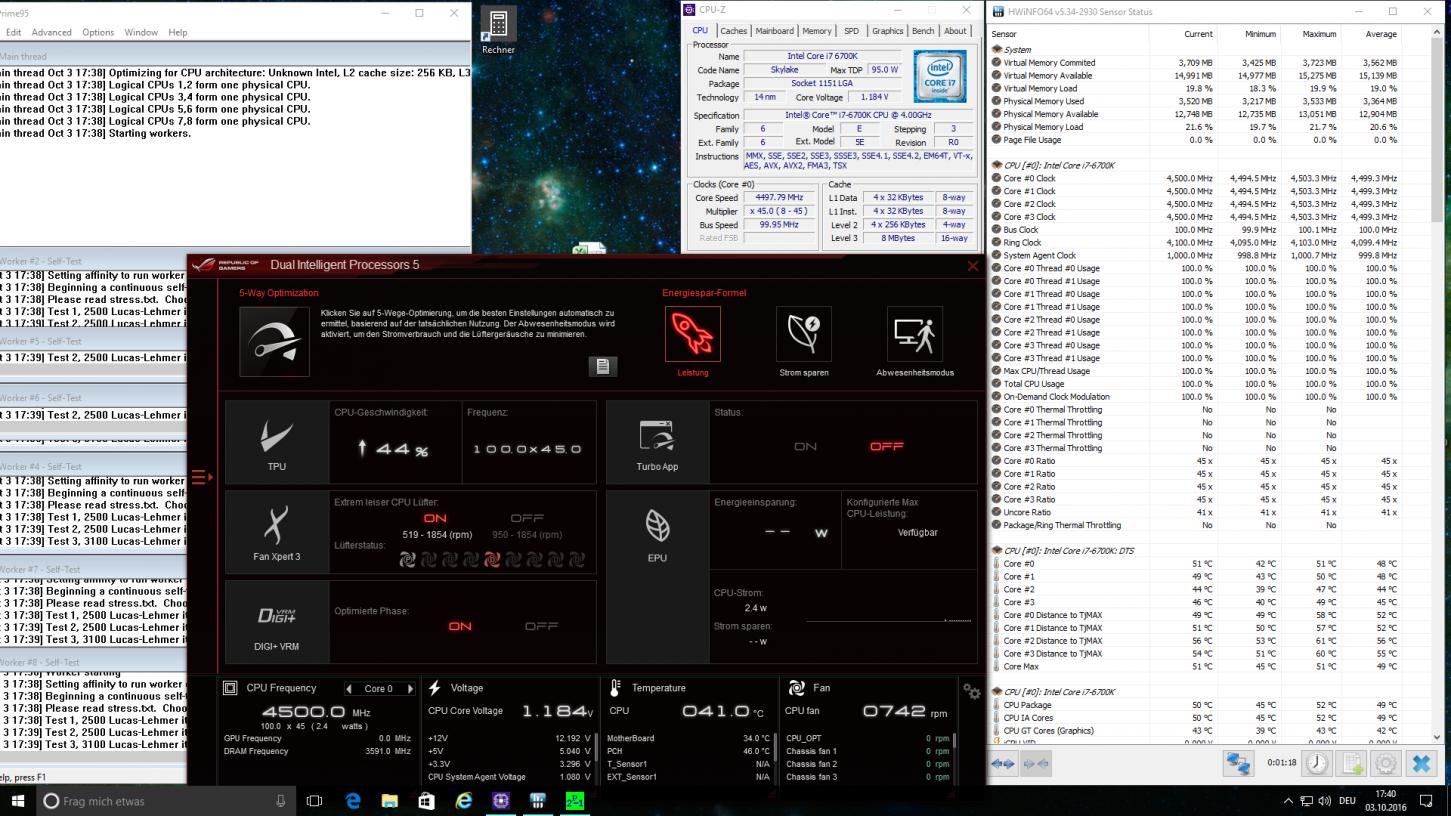

irgendwie ist was beim uploud schief gegangen. Aber ich hab die Bilder nochmal extern hochgeladen. Hab keine USB stick gerade zur Hand gehabt. Ich hoffe ihr könnt helfen, weil selbst im IDLE der VCore bei 1,31 V ist.
Aber die AI Suite von Asus zeigt mir komplett anderen VCore an. Ich versteh das nicht. Auch Temperaturen sind anders.
Nimm HWiNFO64. CPU-Z wird bei ASUS wohl die Vid anzeigen. CoreTemp sowieso.

Ist auch kein Wunder, du nutzt auch LLC Level 5.
Damit werden Spannungsspitzen ausgeglichen.
Stellt man dieses Level nicht ein oder hat nicht soviel stufen wie in meinem Fall dann hängt sich der Rechner auf ist die Spannung zu niedrig gesetzt worden.
Nutzt man noch das Offset dazu kann die feste Spannung etwas ausgeglichen werden.
So HWiNFO64 zeigt auch 1,44V an.
Mein Board oder CPU sind nicht kaputt oder?

Ich meinte die Bilder:
1f90ee7b-8ab7-4912-bc19-950c68a8726f.jpg - directupload.net
725bf0ab-3716-417f-b793-e711d66ec833.jpg - directupload.net
3961b470-3a22-4834-a83f-ce62dc79977d.jpg - directupload.net
9209e12e-2868-43f6-a637-9e1be2637844.jpg - directupload.net
Aber die sind ja schon im Beitrag editiert.
Das mit dem Adaptive Mode kenn ich ja. Aber Ich hab auf 1,24 gestellt und laut den ganzen Tools bis auf dem von Asus zeigen mir über 1,44 V an und im IDLE schwankt es die ganze Zeit zwischen 0,7 und 1,3V
