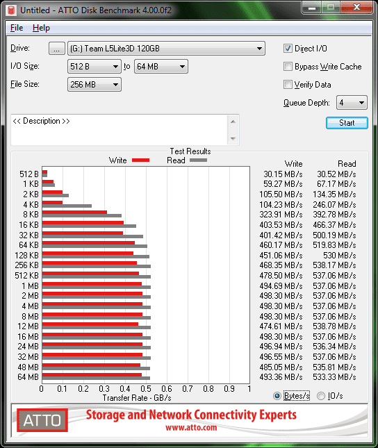

-ATTO-

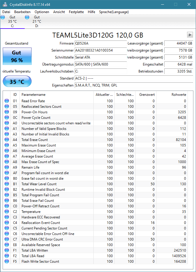

-CrystalDiskInfo-

Unter S.M.A.R.T werden die gleichen Parameter wie auch bei CrystalDiskInfo angezeigt.
Der russischen Review war auch das Beste was Google mir dazu geliefert hat und die S.M.A.R.T. Werte sehen auch eher nach SMI als einem anderen Controller aus. Die Platinen sehe sich übrigens auffallend ähnlich, da scheint es sich um ein Referenzdesign zu handeln, oder die kommen eben vom selben Hersteller, denn es ist auch bei SSDs normal, dass die eigentlich Hardware nicht von der Firma hergestellt wird deren Name draufsteht, von den ganz großen Herstellern wie z.B. Samsung abgesehen. Es ist übrigens bezeichnend das bei beiden die NAND kein Herstellerlogo tragen, man also keine Chance hat zu erfahren welche NANDs in welcher Qualitätsstufen dort verbaut sind.
