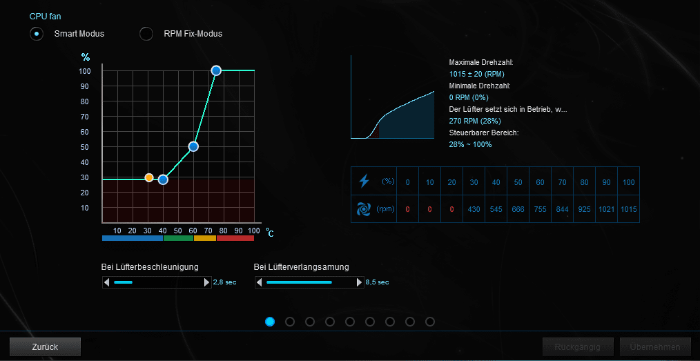

Die AI_Suite von Asus kann im Smart Modus die Lüfter per Kurve je nach Temperatur steuern, guckst du hier:
wie das dann aber mit dem Sensor zusammenhängt, da hab ich keinen Plan, nutze den Kram nicht :d
