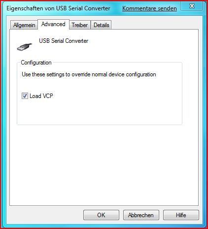

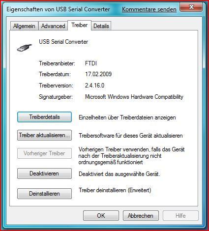

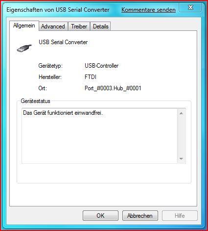

Versuch doch mal die neuen FTDI-Treiber zu installieren - vielleicht hilft es? Zudem würde ich bei 64-bit Version immer empfehlen, die Software "als Administrator ausführen" zu starten.

Bei mir gibts diese VCP funktion nicht. Ich denke aber auch das es daran liegt weil das ja zur Verbindung mit dem Gerät beiträgt
