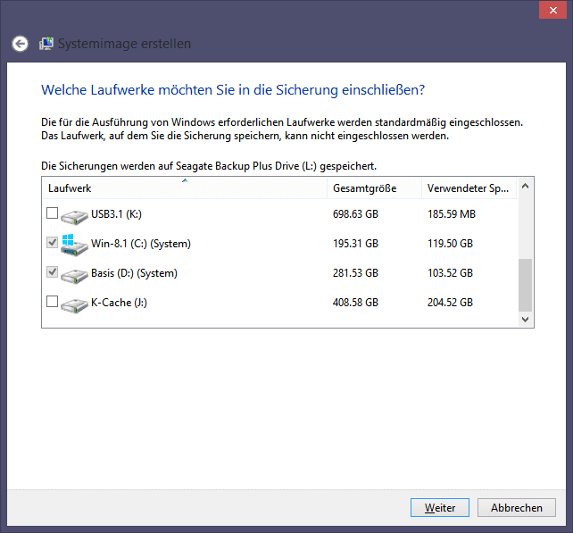

Seit bestehen der Funktion nutze ich die Boardmittel um images von Rechnern zu erstellen. Bisher lief alles völlig problemlos.
Doch plötzlich will Win8.1 auch die Platte "D" einschließen und mehr noch, die kann nicht abgewählt werden (siehe Bild)
Die Partition lösche ich jedesmal, starte Systemabbildsicherung, erstelle die Partition wieder kopiere die Daten zurück. Sehr blöd das ganze.
Wieso erkennt Win "D" als System?
Und aus welchem Grund ändert WIN8.1 plötzlich den Eintrag?
Wie ist das zu lösen?

Liegen LW C: und LW D: auf dem selben physischen Datenträger oder sind das zwei physisch verschiedene Datenträger?
Ich könnte mir das ohne weiteres nur so erklären, dass du irgendwas so verbogen hast, dass entweder dein OS selbst Systemrelevante Teile auf dem zweiten Datenträger/zweiten Laufwerk abgekippt hat oder du auf dem LW D: (bzw. dem zweiten Datenträger, sofern es einer ist) eine alte Install drauf hast und er diese Daten als Systemrelevant erkennt. Bspw. wenn da im MBR noch Infos über die Bootfähigkeit dieses Datenträgers stehen...
Mal für einen Quertest, wenn das ein physisch zweiter Datenträger ist/wäre, bootet die Kiste noch, wenn du diesen komplett abklemmst? Also Kabel ab/Strom ab?
Wenn ja und da nix irgendwie rumhupt mit/bei deiner Installation, liegt die Warscheinlichkeit sehr nahe, dass es (alte) Restbestände von irgendwas anderem sind... Clean bekommst du den Datenträger bspw. mit dem mini Tool "diskpart", müsste sogar direkt aus dem laufenden Windows herraus gehen, ansonsten mal von Windows Install DVD oder USB-Stick booten und im Wartungsmodus oder wie sich genau schimpft, die Kommandozeile öffnen und dort "diskpart" aufrufen.
-> mit "list disks" und "list volumes" kannst du dir anzeigen, was da so drauf ist. Mit "select disk x" (wobei "x" für die Nummer steht, die dir der List Befehl ausspuckt) wählst du die Disk -> mit "clean" löschst du alle Infos vom Datenträger. Das Teil ist damit quasi leer (inkl. aller Altleichen/Restbestände)
WICHTIG!!!!!
VORHER die Daten, die dir wichtig sind, vom Datenträger runterkopieren. Denn sonst sind diese quasi weg...
Auch erwähnenswert, solltest du irgendeine Systemverschlüsslung einsetzen, wird das etwas spaßiger/spannender. Sollte es der selbe physische Datenträger sein (also C: und D: auf der selben physischen Disk liegen), den Part mit "diskpart" NICHT!!!! ausführen -> sonst löscht du die komplette Kiste.
PS: möglicherweise liegt aber auch "nur" die Auslagerungsdatei auf D:?? Bspw. weil es auf Systemverwaltet steht? Könnte ggf. zum gleichen Verhalten führen... Dann wäre es eher sinnig, diese von den jeweiligen Datenträgern auszuschließen...

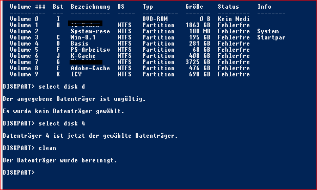

Grad mit deine Anleitung die entsprechende Partition "gecleant" Die Daten sind nachwievor auf der Partition und wurden nicht gelöscht. Obwohl Diskpart mitteilt "Der Datenträger wurde bereinigt".
Die Systemabbildsicherung will trotzdem die Partition "D" mitsichern. Es sollte doch reichen, die Partition zu löschen und neu zu erstellen, damit keine "Reste" zurückbleiben.
Na super der Befehl. Im Bild ist klar zu sehen, das Volume 4 gewählt ist, die 2. Partition der System SSD. Doch leider hat diskpart mir Volume 8 platt gemacht.
Mhh, deswegen schrieb ich übrigens:
"Auch erwähnenswert, solltest du irgendeine Systemverschlüsslung einsetzen, wird das etwas spaßiger/spannender. Sollte es der selbe physische Datenträger sein (also C: und D: auf der selben physischen Disk liegen), den Part mit "diskpart" NICHT!!!! ausführen -> sonst löscht du die komplette Kiste."
Der "clean" Befehl löscht die Disk, nicht die Partition!
:wink:
Nunja, es kommt halt drauf an, was für das OS dort auf dem Datenträger liegt...
Bspw. könnte es die Auslagerungsdatei sein, wie schon erwähnt -> kannst du mal einen Screenshot vom Menü machen? Also dem Fenster, wo du die Auslagerungsdatei einstellst? Nur um sicher zu gehen?
Auch könnte es wohl sein, wenn du bspw. die Standard Profil Ordner (also Desktop, Downloads, Dokumente usw.) umbiegst -> via Eigenschaften -> Pfad und dort einfach auf D: zeigen lässt, dass das Imagetool die ganze Partition einbezieht.
Mir scheint irgendwie sowas hier der Fall zu sein. Das Imagetool sichert ja via VSS, sprich es macht eine Art Snapshot vom Volume und sichert die Änderungen seit dem letzten Image und/oder das Teil komplett, je nach Einstellung. Beeinhaltet es bspw. die Standard Profile Ordner, dann wird das zweite Laufwerk komplett inkludiert, sofern diese da drauf liegen...
Möglicherweise gibts noch andere Gründe, obwohl ich das nie genau untersucht haben, vllt reicht sogar schon ein Symlink zu erzeugen... (keine Ahnung, ob du sowas nutzt)
Verschlüsselung wird nicht eingesetzt und diskpart hat nichts von der Platte oder Partition gelöscht, sondern eine völlig andere Disk und zwar Volume 8. Alles andere ist erhalten geblieben. Die Auslagerungsdatei ist auf C, auf D is nichts umgebogen. Das OS ist instaliiert, gepatched und läuft seitdem ohne jeglichen Eingriff.
Mit VSSADMIN hab ich sämtliche Schattenkopien gelöscht, hat auch nichts genutzt.
