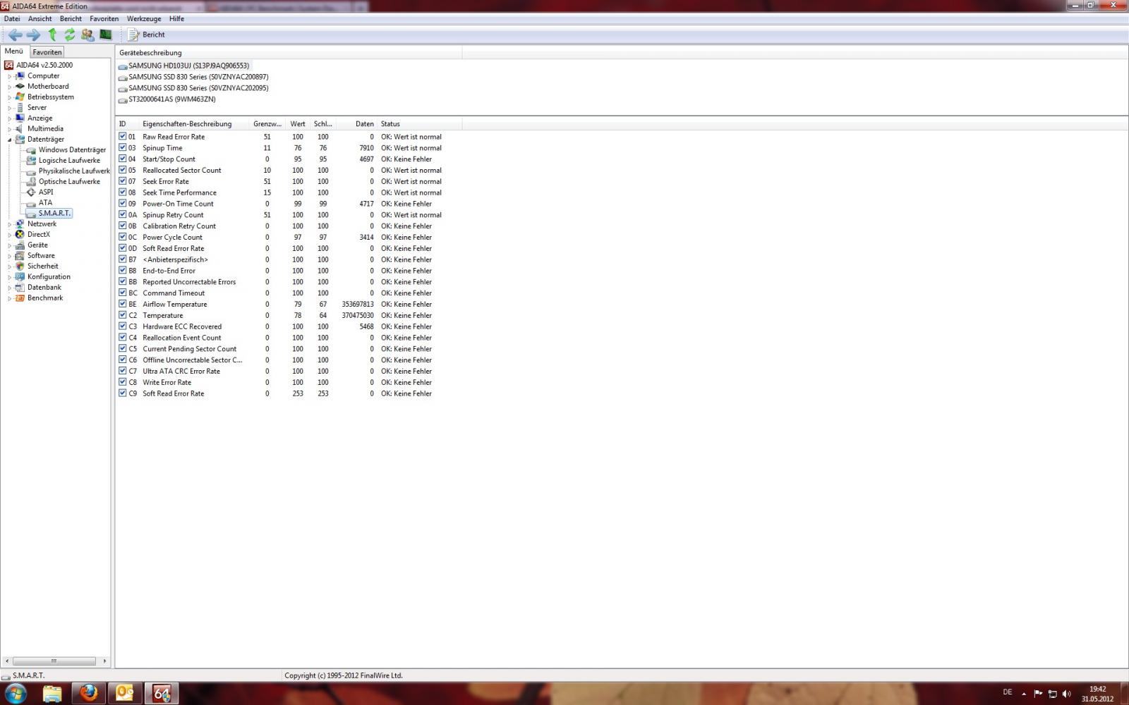

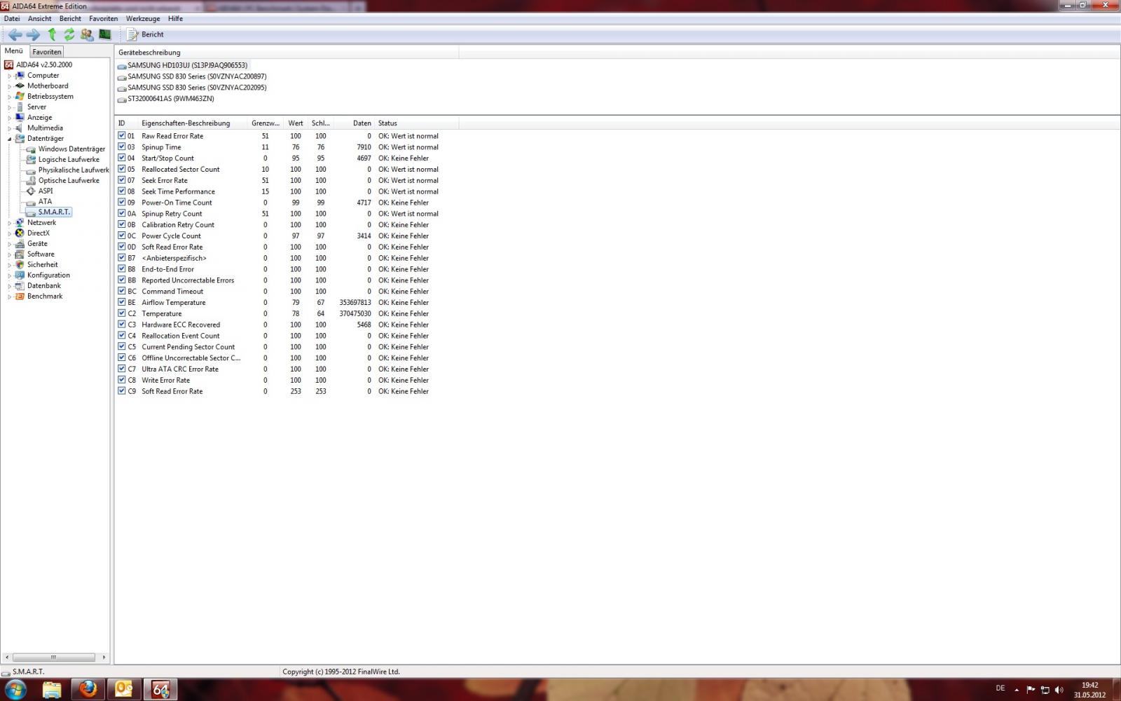

Halt - Du sollst den PC nicht quälen! Im Menü (auf der linken Seite) gibt es einen Menüpunkt Datenträger - diesen anklicken dann klappt im rechten Fenstern eine Menüpunkt "Smart" auf. Hier einfach die Festplatten auswählen - die Smartwerte werden sofort angezeigt. Wenn Du willst kann ich Dir einen Screenshot posten.
Habe ich erst jetzt richtig gelesen - falls Dein PC speziell bei Videos/ Flashlastigen Webseiten etc. abstürzt deutet das auf das berüchtigte TDR Problem hin (betrifft sowohl AMD und NV GK's) - Infos z. B. hier: http://forums.nvidia.com/index.php?showtopic=223716. Das Inet ist voll von Beiträgen. Hier hilft z. B. manchmal einen älteren Treiber zu installieren oder die Spannungen der GK mit entsprechenden Tools bzw. FW Flash (nach Test) anzuheben. Ich persönlich bin der Meinung dass es ein HW Problem ist da viele (Mehrzahl) Karten ohne Probleme laufen und würde solche Karten einschicken. Bei diesem Problem funktionieren die GKs bei 3DSpielen unter Last problemlos stürzen aber z. B. bei Videos/ Internet ab. Mit welchem Programm hast Du übgrigens den Speicher getestet?
Hier ist der AIDA64 Screenshot:
l. G.
ah ok .... man das war ja einfacher wie gedacht und ich durchsuch meine ganze festplatte nach dem zeugs :(
so die smartwerte wären dann auch gefunden.
den memtest hab ich fehlerfrei in mehrfachausführung durchlaufen lassen.
soundkarte ist nih von creative sondern von auzentech ( creative chip mit eigenen treibern)
aber sagen wir mal trotzdem creative. fehler mit der soundkarte tretten allerdings nur auf nachdem der erste fehler einen absturz verursacht hat und die systemfestplatte dann erst wieder gefunden werden muss.
hoffe die smartwerte helfen jetzt weiter

--------[ S.M.A.R.T. ]--------------------------------------------------------------------------------------------------
[ OCZ-VERTEX3 (OCZ-23T4W0DQI4EDI02Z) ]
01 Raw Read Error Rate 50 90 90 76971733 OK: Wert ist normal
05 Retired Block Count 3 100 100 0 OK: Wert ist normal
09 Power-On Hours Count 0 99 99 1499 OK: Keine Fehler
0C Device Power Cycle Count 0 100 100 605 OK: Keine Fehler
AB Program Fail Count 0 0 0 0 OK: Keine Fehler
AC Erase Fail Count 0 0 0 0 OK: Keine Fehler
AE Unexpected Power Loss Count 0 0 0 98 OK: Keine Fehler
B1 Wear Range Delta 0 0 0 1 OK: Keine Fehler
B5 Program Fail Count 0 0 0 0 OK: Keine Fehler
B6 Erase Fail Count 0 0 0 0 OK: Keine Fehler
BB Reported Uncorrectable Errors 0 100 100 0 OK: Keine Fehler
C2 Temperature 0 128 129 8454272 OK: Keine Fehler
C3 On-the-Fly ECC Uncorrectable Error Count 0 120 120 76971733 OK: Keine Fehler
C4 Reallocation Event Count 3 100 100 0 OK: Wert ist normal
C9 Uncorrectable Soft Read Error Rate 0 120 120 76971733 OK: Keine Fehler
CC Soft ECC Correction Rate 0 120 120 76971733 OK: Keine Fehler
E6 Life Curve Status 0 100 100 100 OK: Keine Fehler
E7 Remaining Drive Life 10 100 100 0 OK: Wert ist normal
E9 <Anbieterspezifisch> 0 0 0 1501 OK: Keine Fehler
EA <Anbieterspezifisch> 0 0 0 1476 OK: Keine Fehler
F1 Lifetime Writes from Host 0 0 0 1476 OK: Keine Fehler
F2 Lifetime Reads from Host 0 0 0 2310 OK: Keine Fehler
[ ST31000524AS (6VPCJHP7) ]
01 Raw Read Error Rate 6 114 99 75786171 OK: Wert ist normal
03 Spinup Time 0 100 100 0 OK: Keine Fehler
04 Start/Stop Count 20 99 99 1462 OK: Wert ist normal
05 Reallocated Sector Count 36 100 100 0 OK: Wert ist normal
07 Seek Error Rate 30 69 60 7738937 OK: Wert ist normal
09 Power-On Time Count 0 99 99 1223 OK: Keine Fehler
0A Spinup Retry Count 97 100 100 0 OK: Wert ist normal
0C Power Cycle Count 20 100 100 603 OK: Wert ist normal
B7 <Anbieterspezifisch> 0 100 100 0 OK: Keine Fehler
B8 End-to-End Error 99 100 100 0 OK: Wert ist normal
BC Command Timeout 0 100 100 0 OK: Keine Fehler
BD High Fly Writes 0 100 100 0 OK: Keine Fehler
BE Airflow Temperature 45 70 52 555089950 OK: Wert ist normal
C2 Temperature 0 30 48 30 OK: Keine Fehler
C3 Hardware ECC Recovered 0 34 26 75786171 OK: Keine Fehler
C5 Current Pending Sector Count 0 100 100 0 OK: Keine Fehler
C6 Offline Uncorrectable Sector Count 0 100 100 0 OK: Keine Fehler
C7 Ultra ATA CRC Error Rate 0 200 200 0 OK: Keine Fehler
F0 Head Flying Hours 0 100 253 3724 OK: Keine Fehler
F1 <Anbieterspezifisch> 0 100 253 3435280405 OK: Keine Fehler
F2 <Anbieterspezifisch> 0 100 253 3095711200 OK: Keine Fehler
Deine HD und SSD kannst Du als Problem ausschliessen - wie schauen die Daten der 2. HD aus? Bei der SSD sieht man nur dass Dein PC sehr oft abgestürzt ist/ nicht richtig herunter gefahren wurde - vielleicht wurden dabei auch wichtige Dateien zerstört. Hast Du meine Ergänzung bzgl. TDR Bug gelesen? Welchen GK Treiber verwendest Du? Sonst habe ich wenig zus. Ideen falls Du folgendes ausschliessen kannst:
Treiberreste von "alter" HW.
Temperaturprobleme (siehst Du auch mit Everest)
Speicher mit Memtest ausführlich und fehlerfrei (mehrere Durchläufe) getestet
Virus?
Falls Du das Alles mit Nein (ausgenommen die Memtestfrage) beantworten kannst und Du kein TDR Problem hast (hast Du die Möglichkeit eine andere GK zu testen? Du kannst auch einmal einen "Alten" Treiber probieren - müsstest aber in dem geposteten Link schauen welcher - kann mich nicht mehr erinnern ab welcher Version das Problem verstärkt aufgetreten ist) bleibt als weiterer Versuch nur mehr eine Win Neuinstallation. (Falls Du eine AMD GK hast findest Du mit Sicherheit ähnliche Beiträge) Ferndiagnosen sind leider schwierig und ums Probieren kommt man bei solchen Problemen leider nie herum. Ist nervig aber leider die Einzige Möglichkeit.
l. G. und Sorry dass ich Dir nicht mehr helfen kann.
