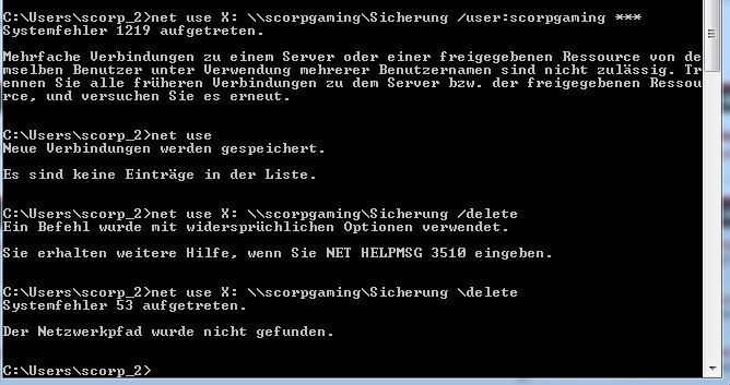

Ich wollte per net use ein Netzlaufwerk einbinden. Nachdem ich dieses gemacht habe, merkte ich, dass es keine dauerhafte Verbindung war und wollte diese wieder löschen. Das tat ich, über den Explorer indem ich auf "rechte Maustaste des Laufwerks" und "Trennen" drückte. Das war wohl mein Fehler, denn jetzt bekomme ich die Verbindung nicht mehr zustande. Wenn ich dies Laufwerk wieder verbinden möchte, kommt Systemfehler 1219. Habe nun gegoogelt und alles probiert was dort angegeben wurde. Hier mal ein Bild:
Für die *** habe ich natürlich mein PW eingesetzt. Nun wie man sieht ist bei der Auzählung keine Verbindung daher funktioniert der \delete Befehl nicht. Wenn ich nun aber Verbinden möchte, steht dort der besagte 1219, sprich eine doppelte Verbindung ist nicht möglich. Was kann ich nun machen?

Hast du mit einem anderen Nutzer, oder als Administrator mal net use bzw. "Netzlaufwerk verbinden" gemacht? Führe mal cmd als Administrator aus und check ob da noch eine Verbindung ist. Und was ist denn dein Ziel genau? Ein PC, ein NAS?

Auch das hatte ich probiert...selbe Problem...
Ich werde mal auf das Admin Konto zugreifen und es dort probieren mit net use...
Ich möchte auf einen anderen PC zugreifen...
EDIT: Habe es eben auf dem Admin Konto auch probiert...
"Es konnte keine Netzwerk Verbindung gefunden werden"
Das sieht, wie schon erwähnt, danach aus, dass du bereits eine aktive Verbindung (Das muss nichtmal ein Netzlaufwerk sein, eine offene Session langt) unter einem anderen Benutzernamen zu dem Server/Share hast - und das mag Windows nicht...
Versuch mal die Verbindung mit über \\<IP-Adresse> statt über den Namen "\\scorpgaming" herzustellen...
Also wenn du die IP meinst, die man über ipconfig raus bekommt, habe ich schon probiert...das funktioniert leider auch nicht :(
