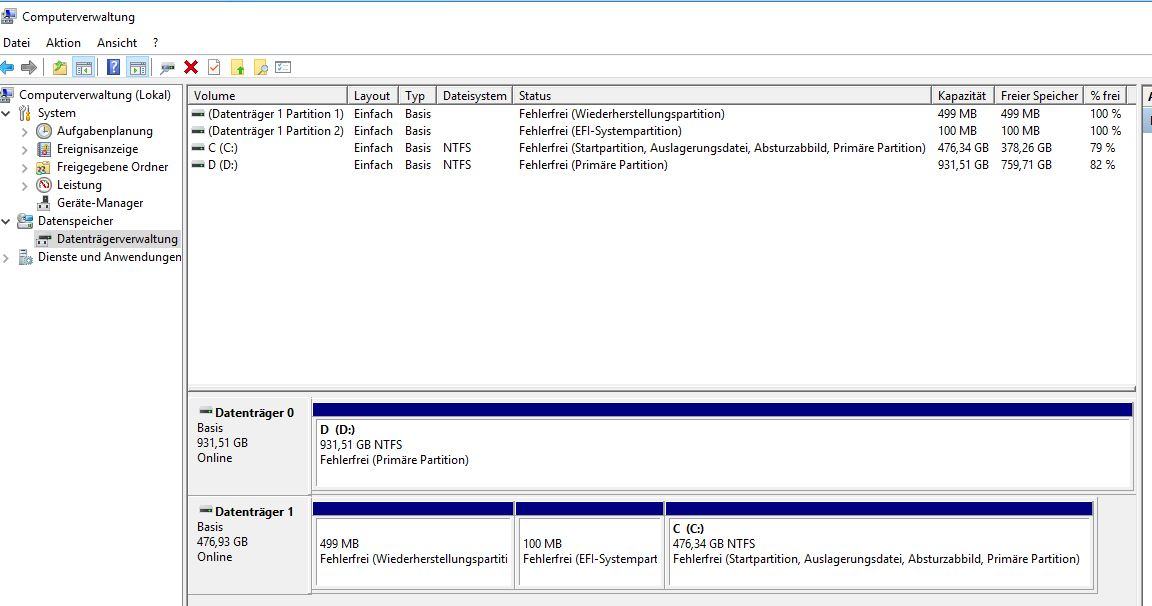

war wie gesagt dabei beim Produkt. Ich löse jetzt mal den raid auf und installier windows ohne raid.
Hänge ein Bild der Datenträgerverwaltung im Anhang an.
