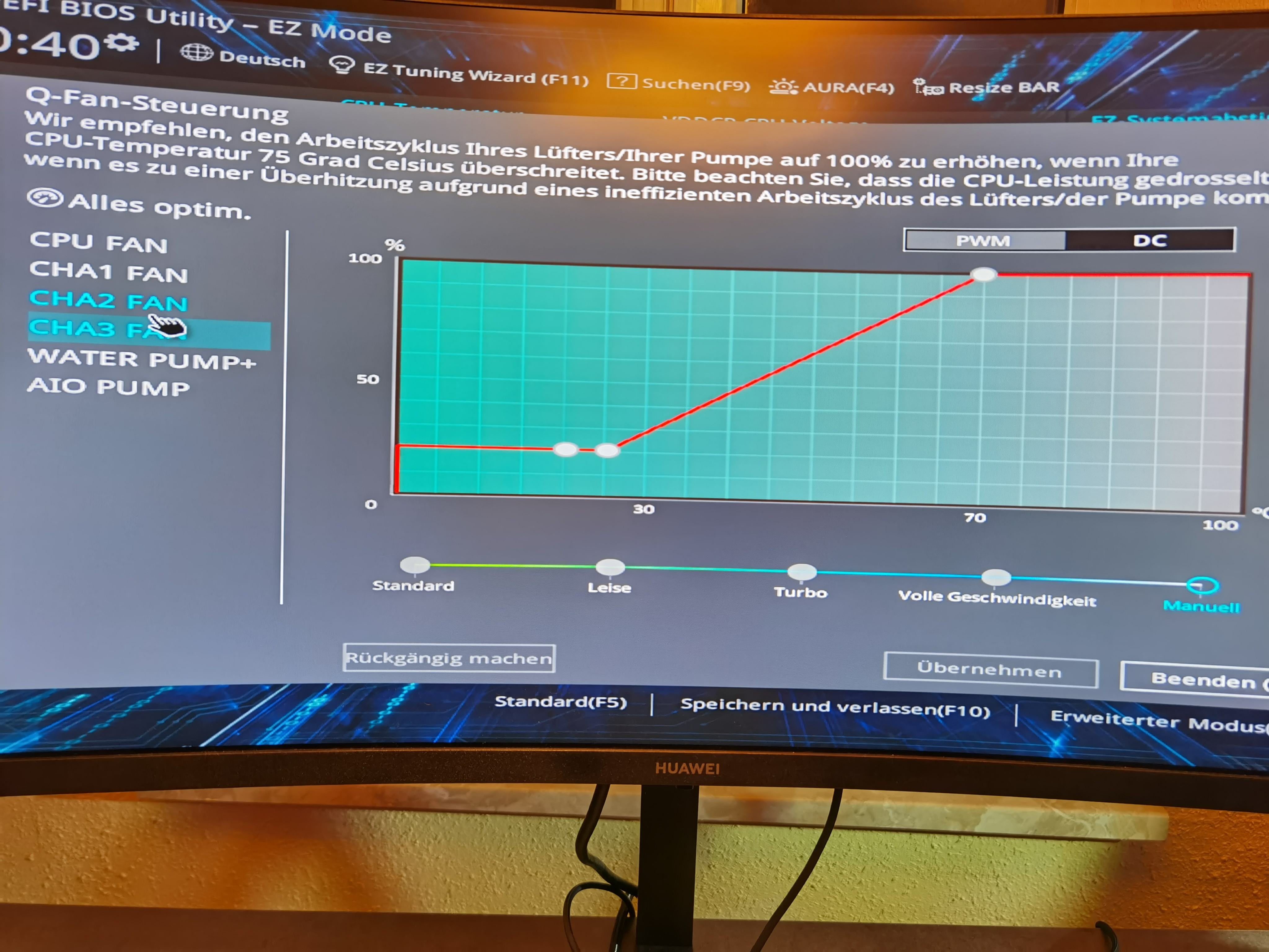

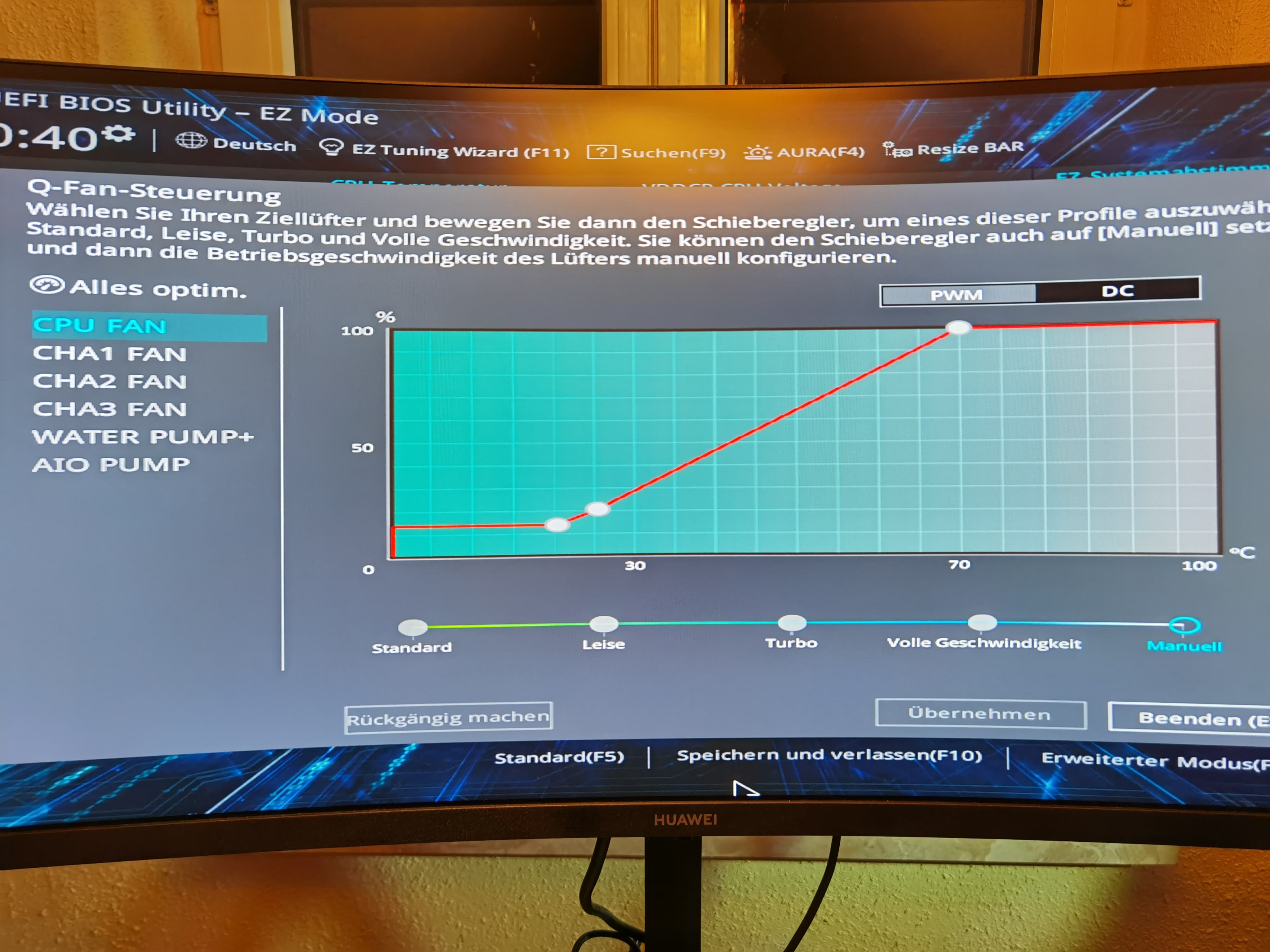

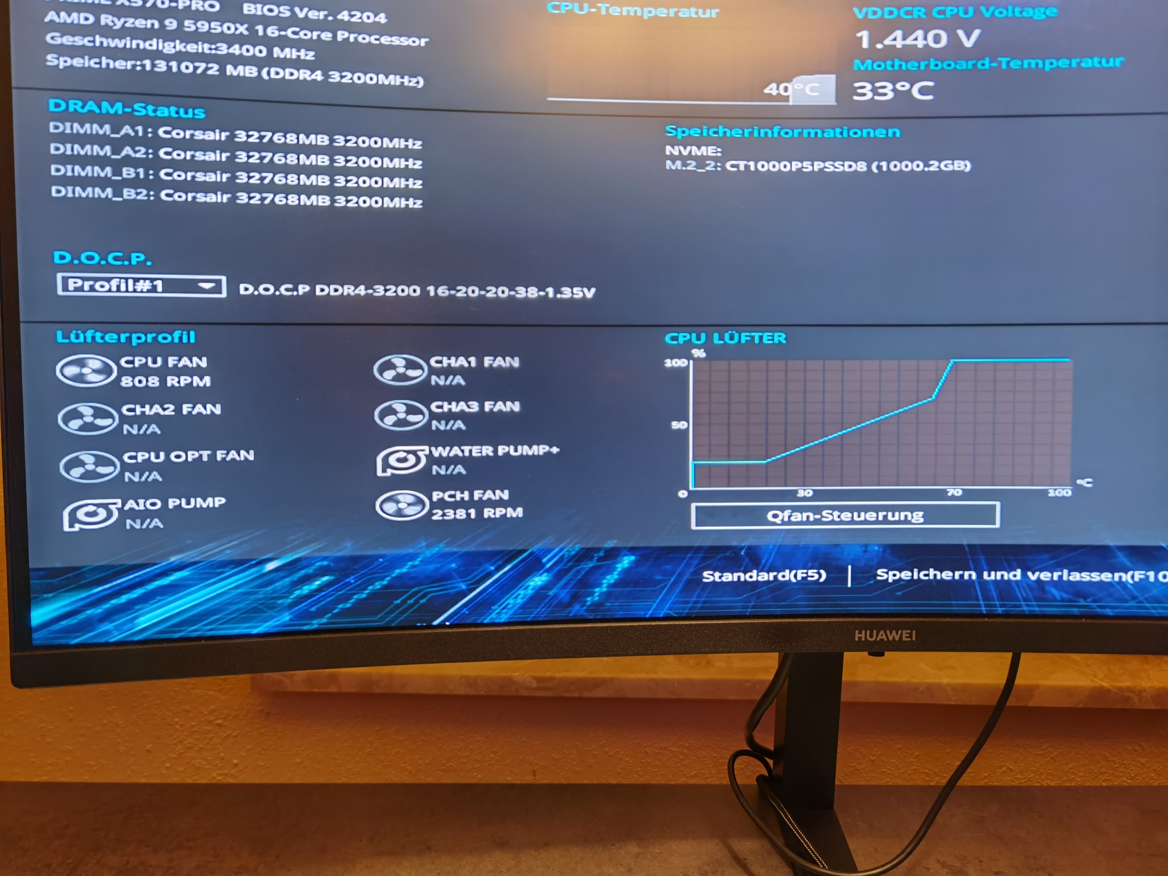

Im Anhang einige Screenshots vom BIOS. Einstellungen haben leider nix verändert.

Die Lüfter laufen ja schon ab 65-70 grad auf 100% und eigentlich nie unter 70%.
Da wundert es mich absolut nicht das die Liste laut ist. Stell mal eine entspanntere Kurve ein und das sollte sich erledigen.
Gerade bei einer WaKü kannst du ja die Wärmekapazität des Wasser ausnutzen und musst nicht sofort bei jedem Mini Boost direkt alles hoch regeln.
Es lässt sich leider nix einstellen. Die Lüfter reagieren nicht auf die Einstellungen.
Hat sich nix geändert
Such dir mal nen Bild vom Board raus und sag uns genau wo jetzt was angeschlossen ist.
Auf deinem letzten Bild sieht man dass nur auf zwei Kanäle überhaupt eine Drehzahl ausgegeben wird. Ohne Signal kann er ja nicht regeln 😉
Am PCH Chassis Anschluss werden außerdem deutlich über 2000 RPM angezeigt. Für nen großen Lüfter eigentlich zu hoch. Dürfte vllt der kleine PWM Lüfter des CPU kühler sein.

Beim Schauen wo was angeschlossen ist habe ich gesehen, das garnix angeschlossen war.
Jetzt habe ich den Lüfter-HUB vom Case am Board unter CH3 angeschlossen.
An dem Hub ist der eine neue PWM Lüfter, der an der Case Rückseite ist und die drei vorderen Lüfter angeschlossen welche beim Case mit dabei waren.
In den BIOS Settings wird CH3 (Case Lüfter-HUB) mit allen 4 Lüftern per PWM betrieben, obwohl nur der eine ein PWM Lüfter ist.
Jetzt laufen jedoch alle leise unter ~800RPM.
Der PCH-Lüfter, der so schnell (~2200RPM) dreht ist der MoBo Lüfter, das ist ein sehr kleiner, der auch nicht laut ist.
