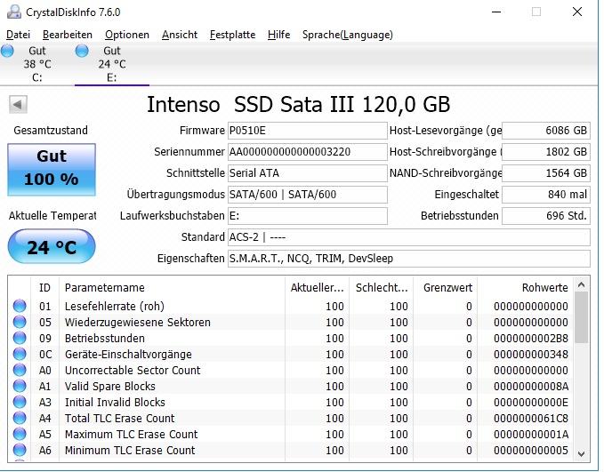

Poste bitte mal die SMART Werte mit Crystal Disk Info von dieser Intenso SSD.
Sieht bis dahin ok aus, allerdings müsstest du das Fenster ganz öffnen, damit man alle Werte sehen kann.
Bewerten kann ich das weiter selber aber nicht, da gibt's hier Experten, die sich dann sicher noch melden...
