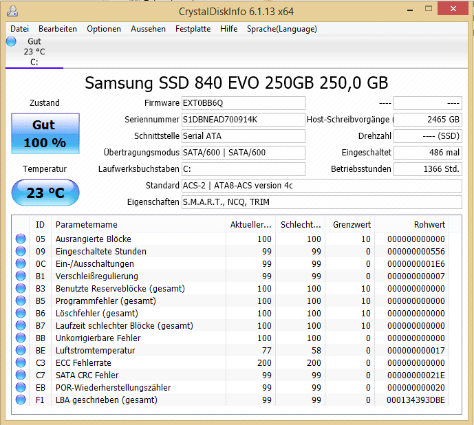

Poste bitte mal den Screen von CrystalDiskInfo für die Evo und ggf. jeder weitere Platte die dort erscheint, ziehe aber bitte die Fenster soweit auf, dass alle Attribute und auch die Hex-Werte bzw. Rohwerte vollständig sichtbar sind.

Hast Du das SATA Kabel vor oder nach dem Erstellen des Screenshot gewechselt? Der Rohwert von C7 zeigt klar Probleme in der Kommunikation zwischen dem SATA Host Controller und dem Controller der SSD. Der aktuelle Wert deutet an, dass diese noch aktuell sein dürften. Achte darauf, ob der Rohwert von C7 steigt und wenn, prüfe ob das Kabel gut fest und tausche das SATA Kabel erneut, wenn dem so war. Kaufe ggf. ein neues Kabel.
Habe das Kabel getauscht, das ändert nichts.
Dann besorge Dir mal ein neues SATA Kabel, wenn das nicht hilft, probiere einen anderen SATA Port oder tausche das SATA Kabel und den Port mit dem einer andere Platte, bei der der Rohwert von C7 noch auf 0 steht. Solange das Problem mit der Kommunikation besteht, brauchst Du nicht nach anderen Ursachen zu suchen und wenn das behoben ist, also der Rohwert von C7 über längere Zeit konstant bleibt, dann ist der Fehler hoffentlich weg. Prüfe auch noch die Einstellung des SATA Controllers, der sollte auch AHCI und nicht auf RAID stehen, wenn Du kein RAID daran betreibst.
