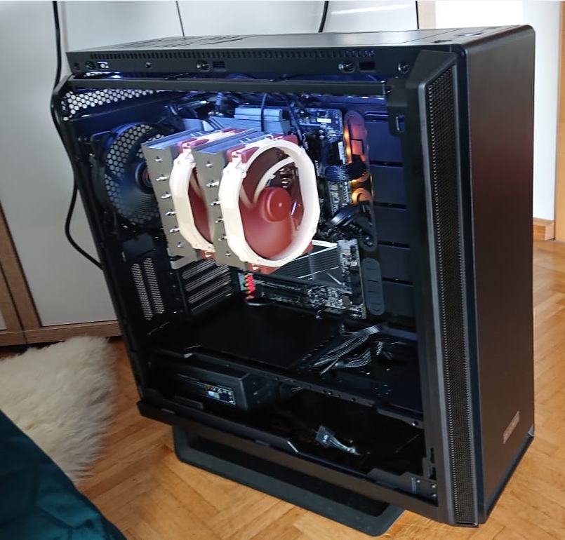

So nebenbei - seit gut 2 Wochen rennt das Teil wunderbar. Ein Pin beim MB war verbogen, mit Glück und dem Makro vom Handy hat man es halbweg biegen können. Den rest hab ich recht schnell ohne Probleme zusammengebaut. Er rennt wunderbar und harmonisch.
Vielen lieben Dank für die Unterstützung an euch alle :)
Bin froh keine Arctic Wakü genommen zu haben... phuh, zach
