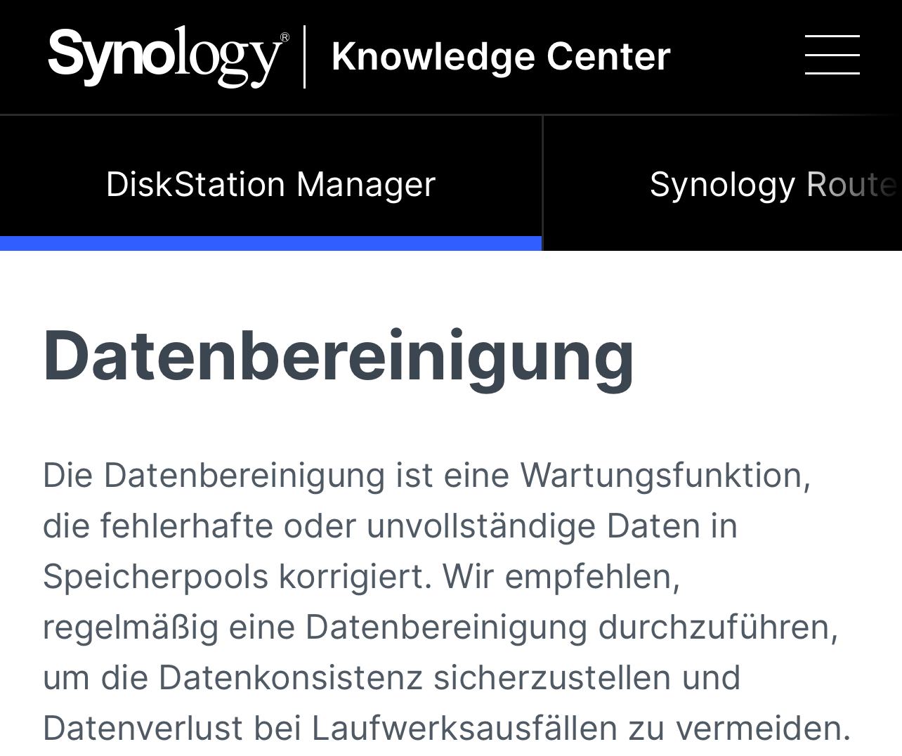

Synology empfiehlt vor dem Plattentausch eine Datenträgerbereinigung zu machen um die Funktion des Dateisystems? zu gewährleisten. Kann mir jemand sagen was genau Synology da treibt und ob das nach jedem Disk tausch von neuem gemacht werden muss? Dieser Vorgang dauert bei mir knapp 2 Tage. Ich würde das gerne nur einmal vor dem Tausch der Disks machen, nicht aber nochmal wenn die erste Disk getauscht ist
