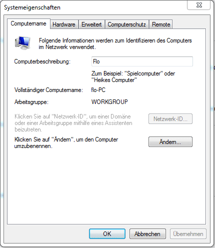

Ist Dein Computer auch in der Arbeitsgruppe "Workgroup" bzw. der gleiche Name wie auf dem NAS.
Ja, habe ich. Siehe Bild 1.
was passiert bei \\IP im Explorer?
Ja, sind beide in der Arbeitsgruppe Workgroup. Ich habe auch schon versuchsweise eine neue Arbeitsgruppe angelegt mit dem Ergebnis, dass das NAS nicht mehr angezeigt wurde obwohl NAS und PC die gleichen Einstellungen hatten...

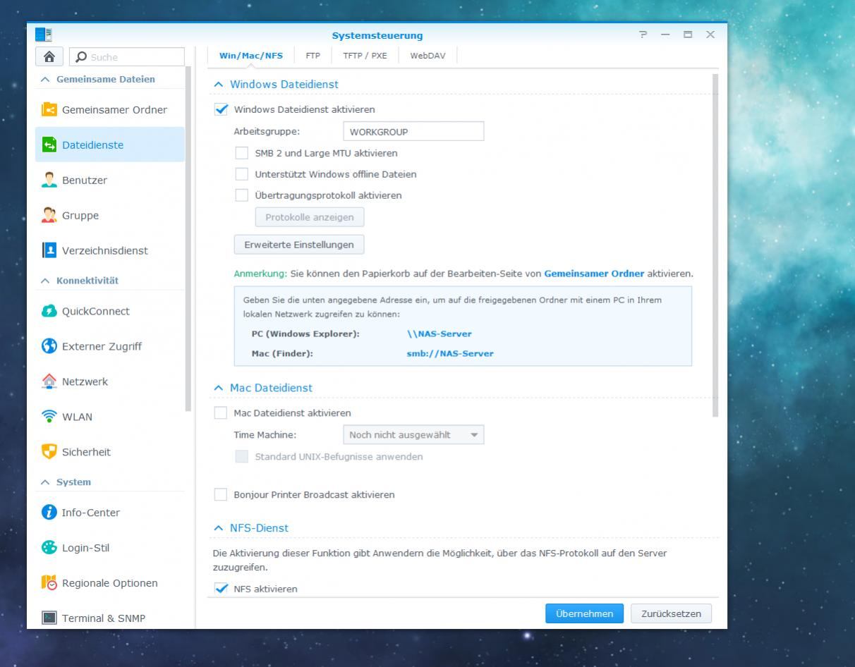

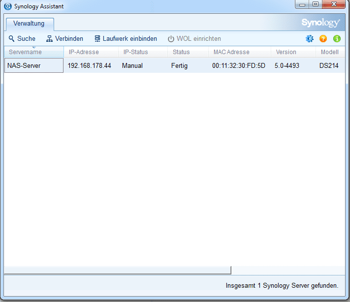

siehe Bilder 2 & 3
So sieht der Vorgang aus, wenn ich über den Synology Assistenten gehe.

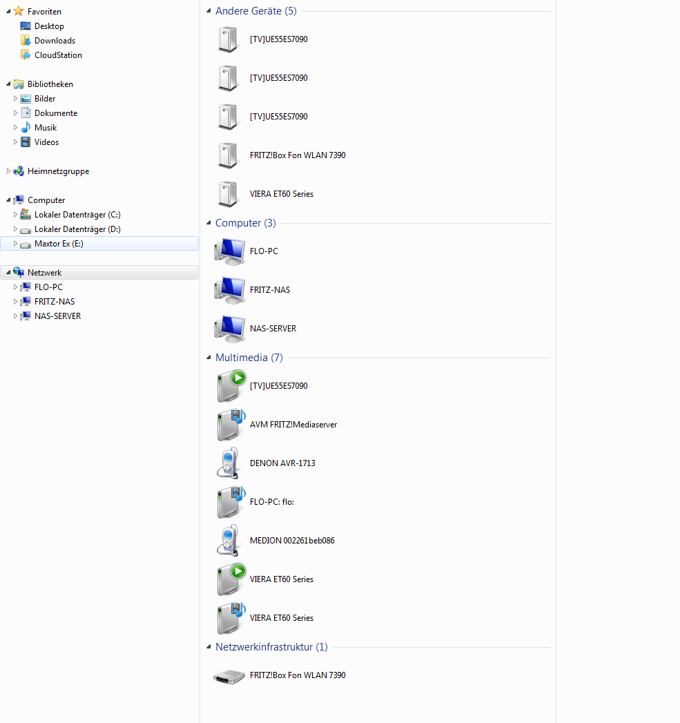

Bild 4 & 5
