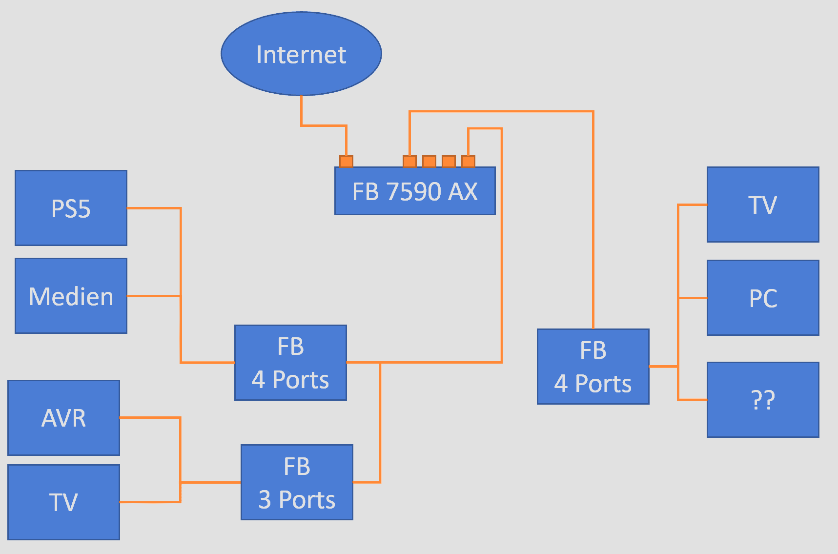

Hätte hier eben noch drei Fritzboxen übrig.
...zähle die Ports durch...die Fritz hat doch nur 4xLAN und einen davon brauchst Du zur Verbindung an die Haupt-Fritz übers Netzwerk (Fritz an LAN1)...bleiben 3 Ports...für hier genannte 4 Geräte.
Eben, sind dann zu wenige Anschlüße.
Wenn man wirklich will, geht das schon.

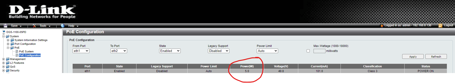

...bei den "kleinen" in der Unterverteilung nehme ich keine mehr, die nicht auch miittels PoE versorgt werden können.
Spart ein NT am Einsatzort und reduziert den Kabelsalat...
Wenn man noch mal nen AP oder Kamera anschliessen soll, dann gleich die Version, die managed ist, VLANs beherrscht und auch POE+ durchschleifen kann.
Ich nutze diesen hier (hier allerdings noch die ältere V)1: https://geizhals.de/d-link-dgs-1100...dgs-1100-05pdv2-a2394863.html?hloc=at&hloc=de dafür.
Ansonsten, wie schon gesagt wurde, geht jeder mit 5xRJ45-1Gbit und es geht schon für unter 10EUR los: https://geizhals.de/?cat=switchgi&asuch="5x+RJ45"&v=e&hloc=de&sort=p&bl1_id=30&xf=12885_Switch~13086_4~13266_Gigabit~659_RJ-45
