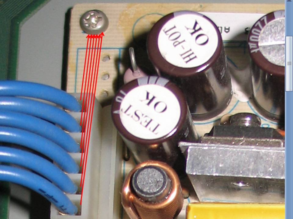

hier die bilder ;)
bin gespannt^^
es scheint so, als ob das NT nur eine ausgangsspannung hat. diese müsste man mal messen...ohne -> no way
SO das sind die Punkte...

nebenbei @ tekker39: blödsinn, er muss lediglich die beiden äußeren pins gegeneinander messen...
wenn du die lüfter so herum eingebaut hast, wie die ursprünglichen eingebaut waren, dann ist es keineswegs überflüssig, da so beide lüfter in das gehäuse hineinblasen und die luft durch die lüftungslöcher neben netzteil und geräteplatine herausgeblasen wird.

man sieht deutlich am stecker, dass über die 6 leitungen nur zwei potentiale übertragen werden ...
