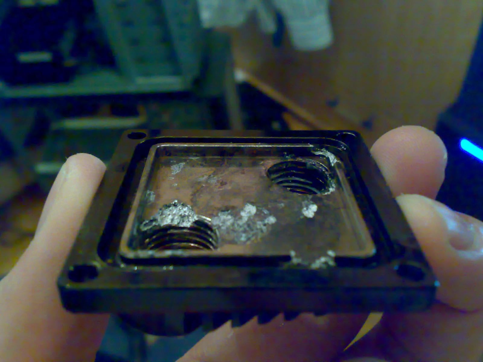

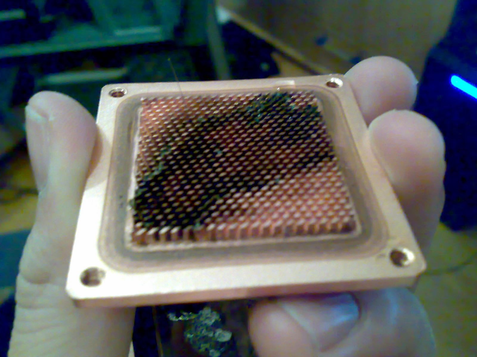

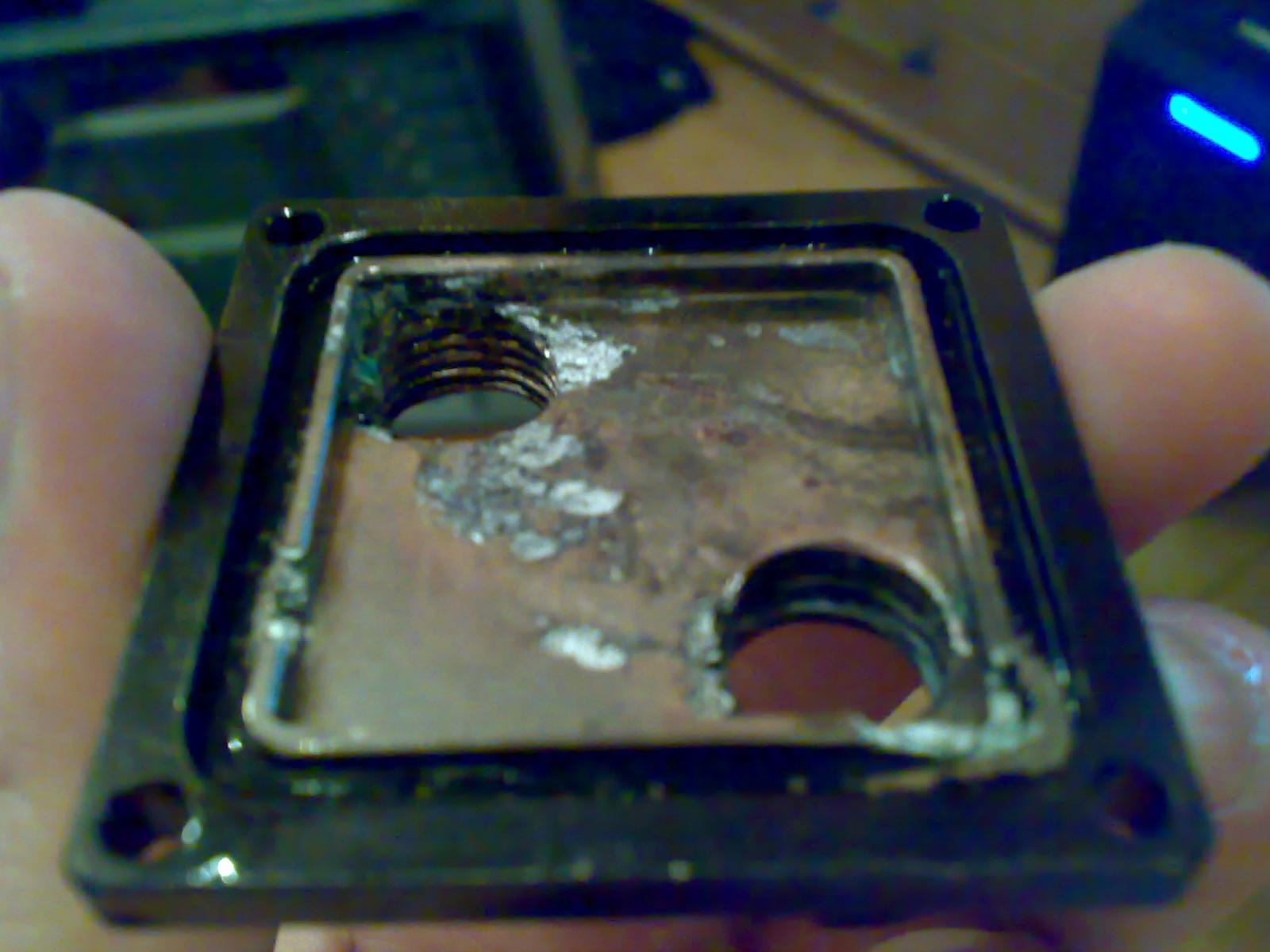

Apogee GTX mit Lochfraß
Hallo hat einer von euch schon einmal seinen GTX so gesehen?
Ist jetzt ca. 3 Jahre im Einsatzgewesen zuletzt mehr gestanden als gelaufen,
aber irgendetwas im Kreislauf hat ihm nicht geschmeckt. :-(
Habe schon versucht mit Bref Power Reiniger alles sauber zu bekommen aber bis jetzt nicht so ganz erfolgreich.
