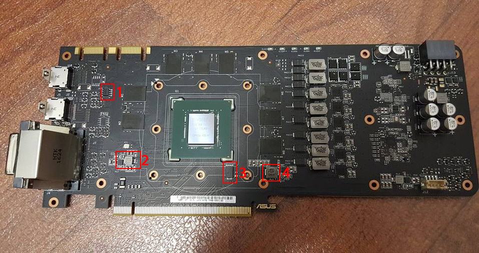

ich habe eine ASUS GTX 1080 TURBO. Diese habe ich nach kurzem Stock Betrieb auf den NZXT Kraken G12 + Corsair H75 umgebaut.
Nun höre ich bei Belastung (alles über 60 fps) ein Surren, kein Fiepen. Vorher konnte ich das nicht wahrnehmen, weil der Blower Kühler solch einen Krach machte und das wahrscheinlich einfach übertönt hat und alles natürlich durch den Kühler abgedeckt war, nun ist ja alles weitestgehend offen liegend.
Ich habe mich nun im laufenden Betrieb auf die Quelle des Surrens gemacht. Meiner Meinung kommt es aus der Nähe der GPU. Ich habe hier mal ein Bild des PCB's und eventuelle Verursacher.
Wer kann mir sagen was sich hinter diesen Nummern verbirgt?
Es gibt Videos etc. im Internet, die das Thema Spulenfiepen/Surren und deren Behandlung aufgreifen. Unter anderem wird dort mit geeignetem Silikon das Virbieren "eingedämmt". Allerdings sind das meist ältere Videos und die Spulen sind heutzutage ja nicht mehr so zugänglich, da ein Gehäuse drumherum ist. Gibt es sonst eine Möglichkeit dem Herr zu werden?

Zum Glück besitzt du eine 1080ti und einen G-Sync Monitor...
@TE: Du wirst das Surren kaum eindämmen können. Es kann auch sein, dass du bei 60FPS noch immer was hörst. Das haben so gut wie alle Grafikkarten und lässt sich leider nicht wirklich ändern.
Ich habe einen 144hz G-Sync Monitor und benutze RTSS bereits, dadurch konnte ich feststellen, dass bei 60 fps alles leise ist.
Ich habe jetzt von der Möglichkeit gelesen, die Karte zu undervolten. Das werde ich heute Abend mal probieren.
Bei mehr FPS ist es hörbar, bei 60 FPS zocke ich beispielsweise Wolfenstein 2 in quasi Idle Lautstärke.

Kurzes rumspielen mit den Einstellungen:
Bei 50% Powertarget lief die Karte ohne/minimales Surren (szenenabhängig) und lieferte mir bei Wolfenstein 2 immernoch 110-130 FPS.
Leider habe ich die anliegende Spannung und den Takt schon wieder vergessen :d War irgendwas mit 0,8xx mV
Mit etwas mehr Zeit werde ich das sicherlich noch optimieren können.
Ich bin auf der Suche nach undervolting Vergleichsergebnissen, hier im Forum habe ich irgendwie kein Sammelthread gefunden. Hat sonst einer eine Quelle?
Ich les öfter von 0,850 mV bei 18xx Mhz. Mich würden einfach mal andere Ergebnisse interessieren.
