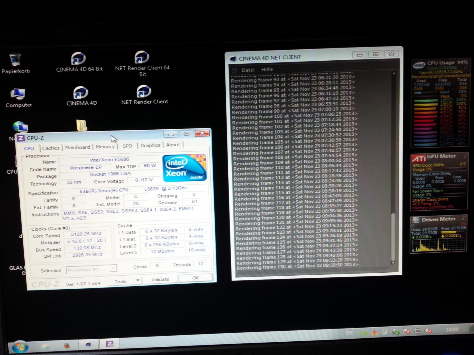

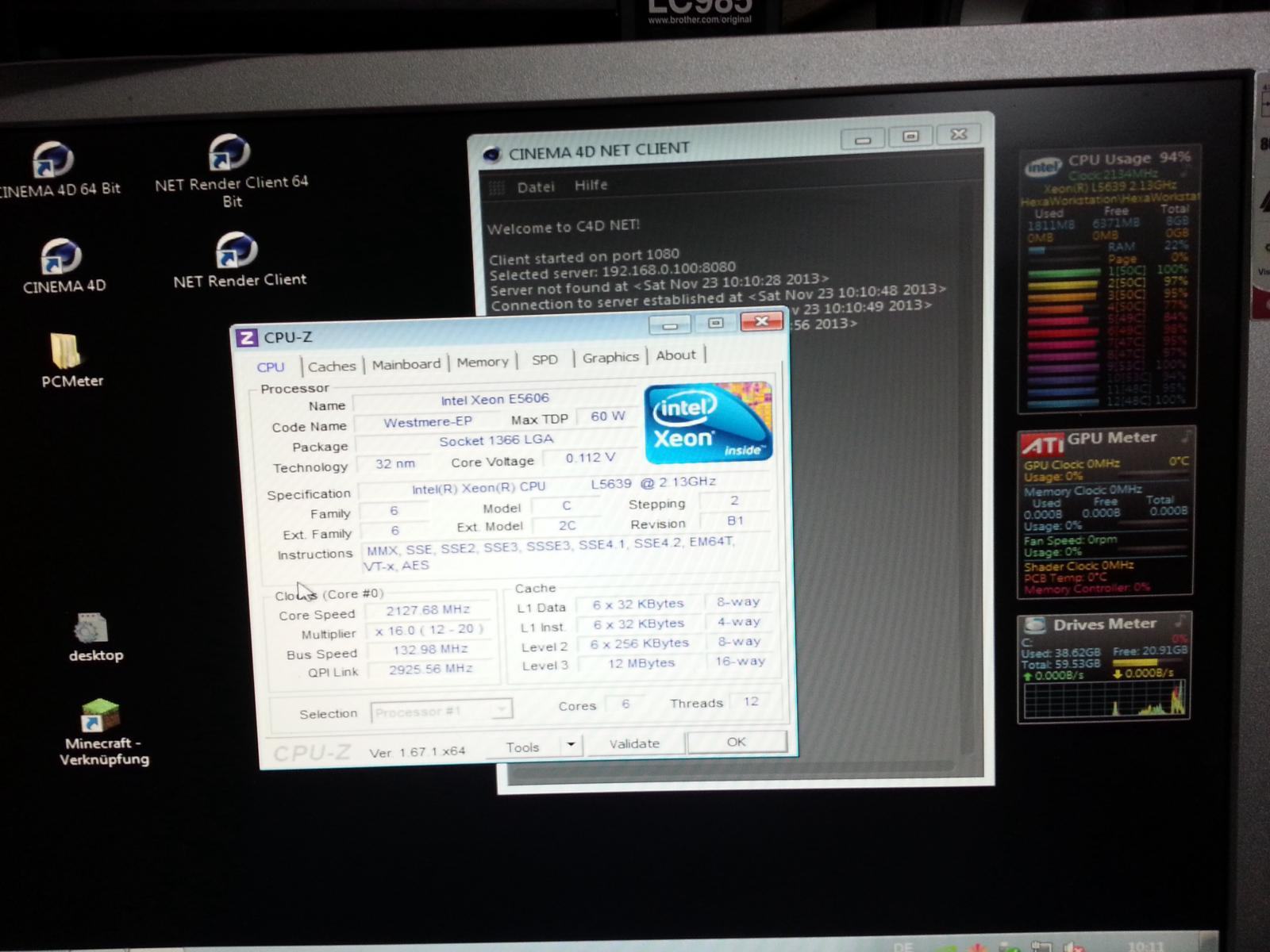

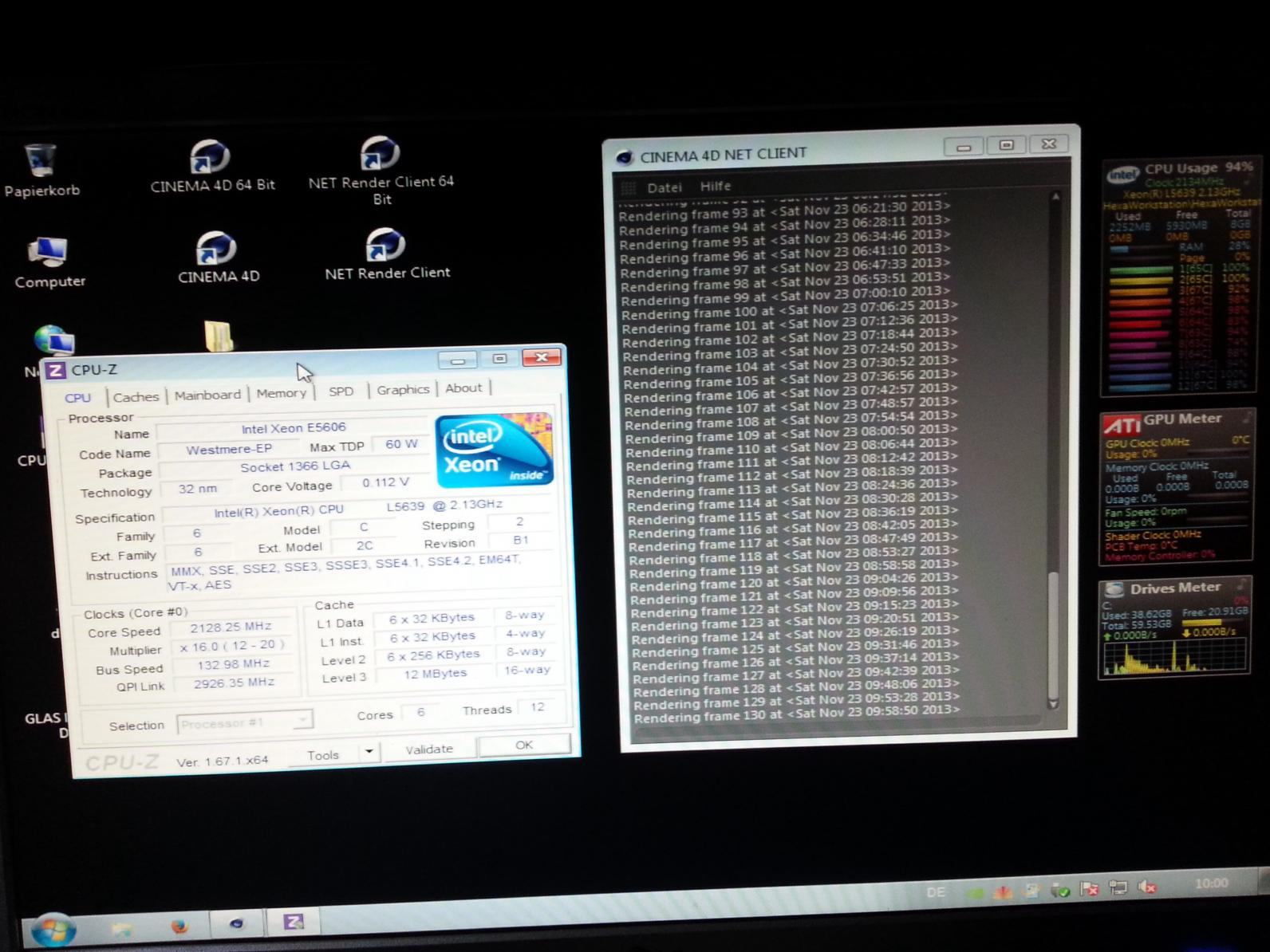

Haben die beiden L5639 das gleiche Stepping? Das kann man üblicherweise im BIOS rausfinden.
Ja neueste BIOS ist drauf.
Wegen dem Stepping werd ich ihn mal fragen.
Beide CPU's haben dasselbe stepping
