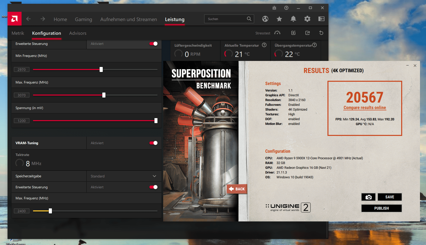

So mit der 1.1 konnte ich quasi das selbe Ergebnis erzielen:
Sogar mit etwas reduziertem GPU Takt, werde später versuchen, das Ergebnis noch zu toppen.
Es ist also was den Score angeht praktisch kein Unterschied vorhanden.
