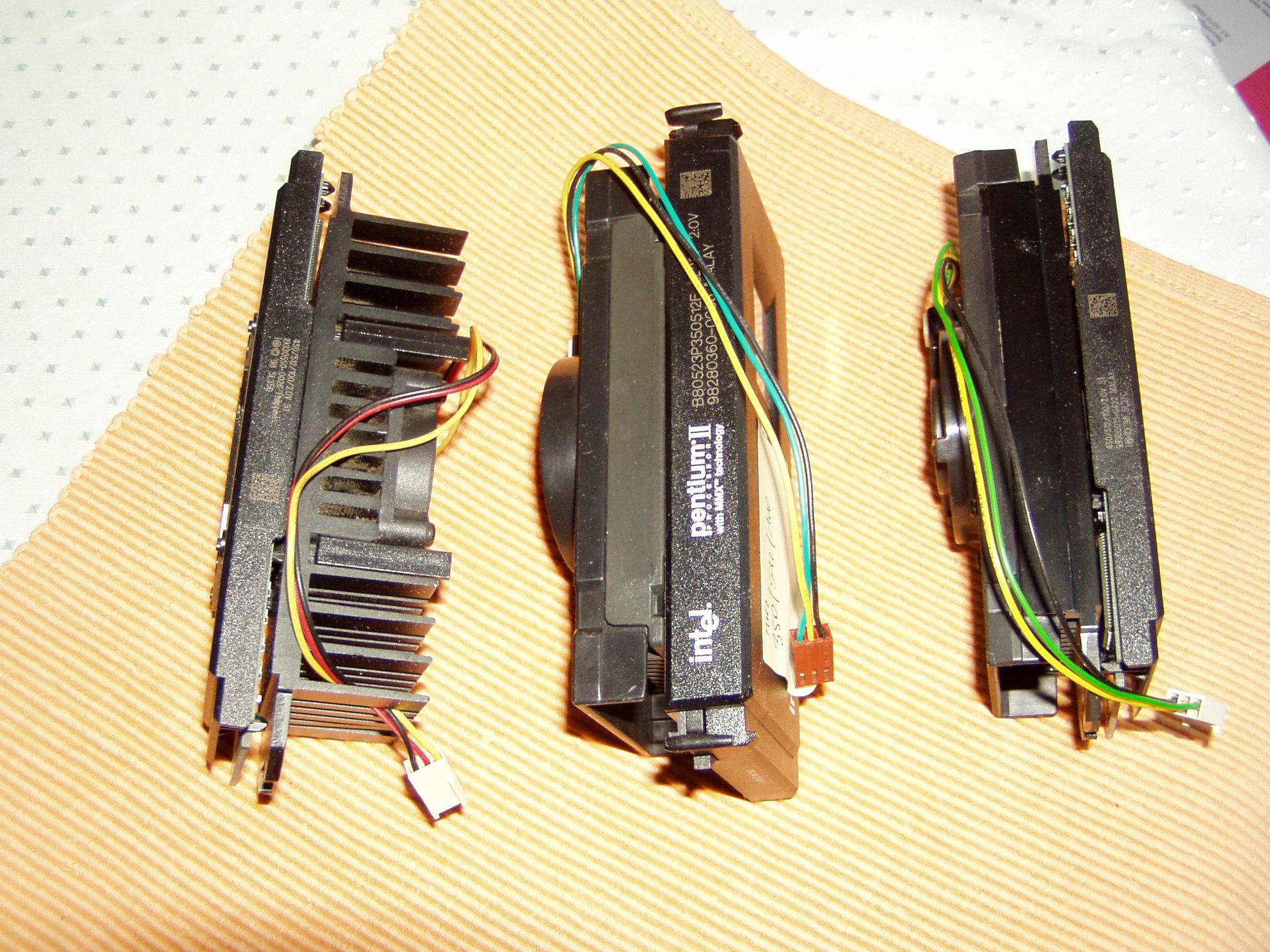

Mist, endlich is mein zweiter Kühler gekommen ; aaaber leider ohne Anschlusskabel.
Hat jemand noch zufällig so eins, oder ne Idee bezüglich Stecker ?
Natürlich hätte ich echt gerne 2 identische Kabel, kickt das OCD ein ^^

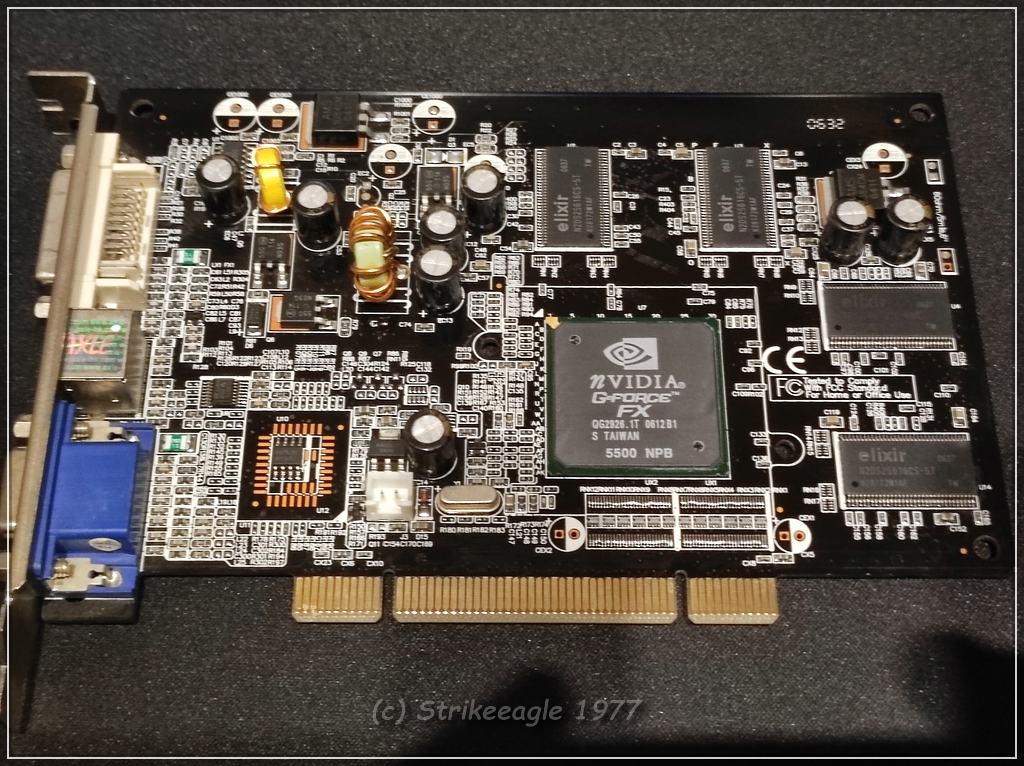

Nachdem ich ergebnislos nen aktiven Lüfter für den verbauten Kühler gesucht habe, suche ich lieber gleich nen kompletten Kühleraufbau für meine FX 5500 PCI von Axle3D.
Lochabstand Mitte zu Mitte sind 55mm, Kühlergröße darf laut Linien 45x45mm oder mehr haben, wenn ich dem Glauben schenken darf. Kühler darf 2Pin aktiv gekühlt werden.
Hat wer was rumliegen, ggf von ner andere FX5500 oder baugleich?

Wollte einfach nur Feedback geben und Danke sagen, passt optisch so weit nicht schlecht, technisch war es ja ne passende Spende von einer FX5500
kl_IMG_20230221_181935.jpg kl_IMG_20230221_182007.jpg kl_IMG_20230221_182058.jpg
edit:
...und was die Kühleigenschaften angeht. Wo bei ner normalen FX5500 passive Kühler reichen, reicht auch dieser kleine Rotor.
Nicht unhübsch und erinnert an das Design einer Abit Siluro - schwarze Platine mit farbigem Kühler

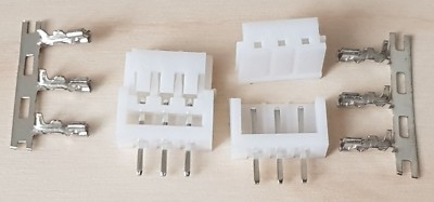

Falls noch aktuell - sieht auf den ersten Blick wie JST-EH aus:
Wie groß ist denn der Pinabstand/Pitch?
Ist aktuell ! ..ich..ich hab das Board vor 30min wieder weggepackt, grad neue Fotos gemacht...sind gleich in bis 2000er Pics...
Danke! für den Link, werd ich evt gleich nachher nochmal gucken, schon kurz davor gleich n ganzen Pentium 3 mit so einem Kühler zu kaufen, nur wegen dem blöden OCD/Kabel :)
Wie gesagt, miss mal aus ob das vom Pitch her hinkommt, aber die Steckerform (sprich die Stege) sind schon relativ prägnant, die haben die anderen JSTs so glaube ich nicht. Falls es tatsächlich JST sein sollte, hab grad mal bei eBay geschaut:
EDIT:
Grad nochmal geschaut, die Form sieht zwar ähnlich aus, ist aber glaub ich doch nicht JST-EH, sorry. Der Pinabstand wäre aber nach wie vor hilfreich.
Hm, evtl. habe ich ein einer Bastelkiste noch Überreste von Intel Slot CPUs, evtl. ist da auch eine Lüfterabdeckung dabei. Kann gerne mal nachschauen.
Da schließe ich mich an. Der "normale" Lüfterstecker hat ~2.5mm Pitch (oder 2.54?). Der Stecker am Kühler schaut eher nach 2mm aus...
Rein von der Steckerform könnte es durchaus JST PH (2mm Pitch) sein.
