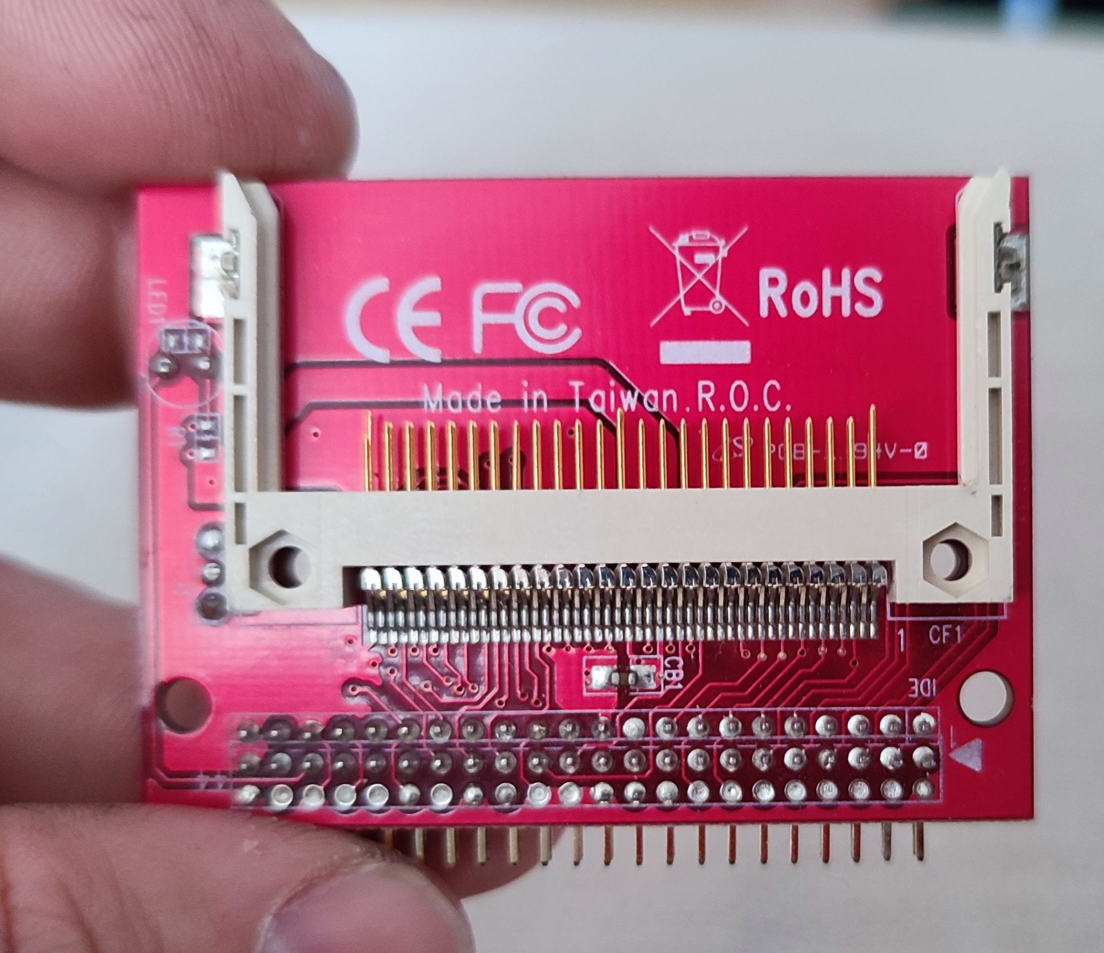

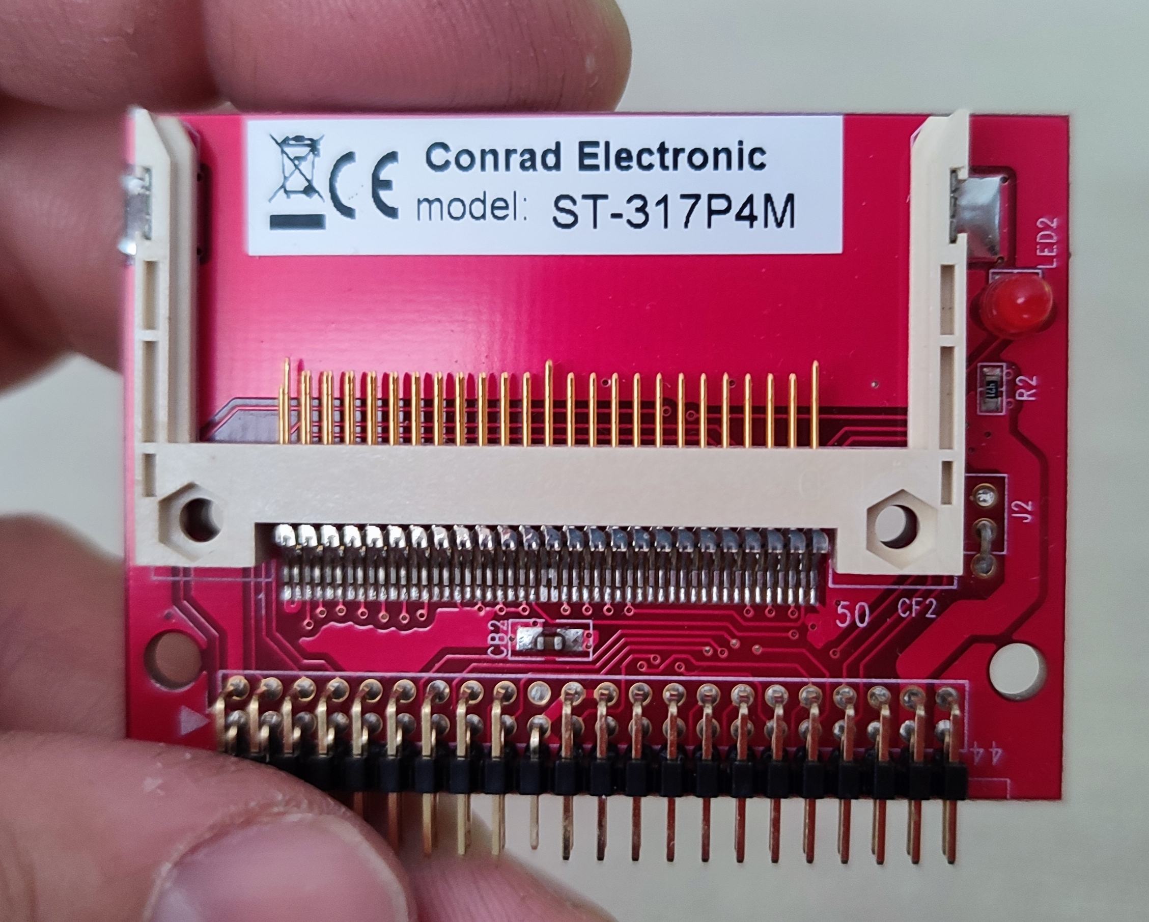

Also ich habe diesen CF Card Adapter:
Allerdings noch nicht getestet. Liegt seit gut einem Jahr hier. 🙈
Also der hängt am Flachbandkabel so wie es ausschaut und kann dann dennoch 2 St. CF aufnehmen, sehr schön!
Aber nur wenn nicht beide CF Karten als Master erkannt werden...
Da geb ich dir recht. Müsste man mal austesten. Ich komme aktuell aber nicht dazu.
Bei bedarf könnte ich den für einen 5er plus Versand weiter geben. Passende CF Karten müsste ich auch noch hier haben.
