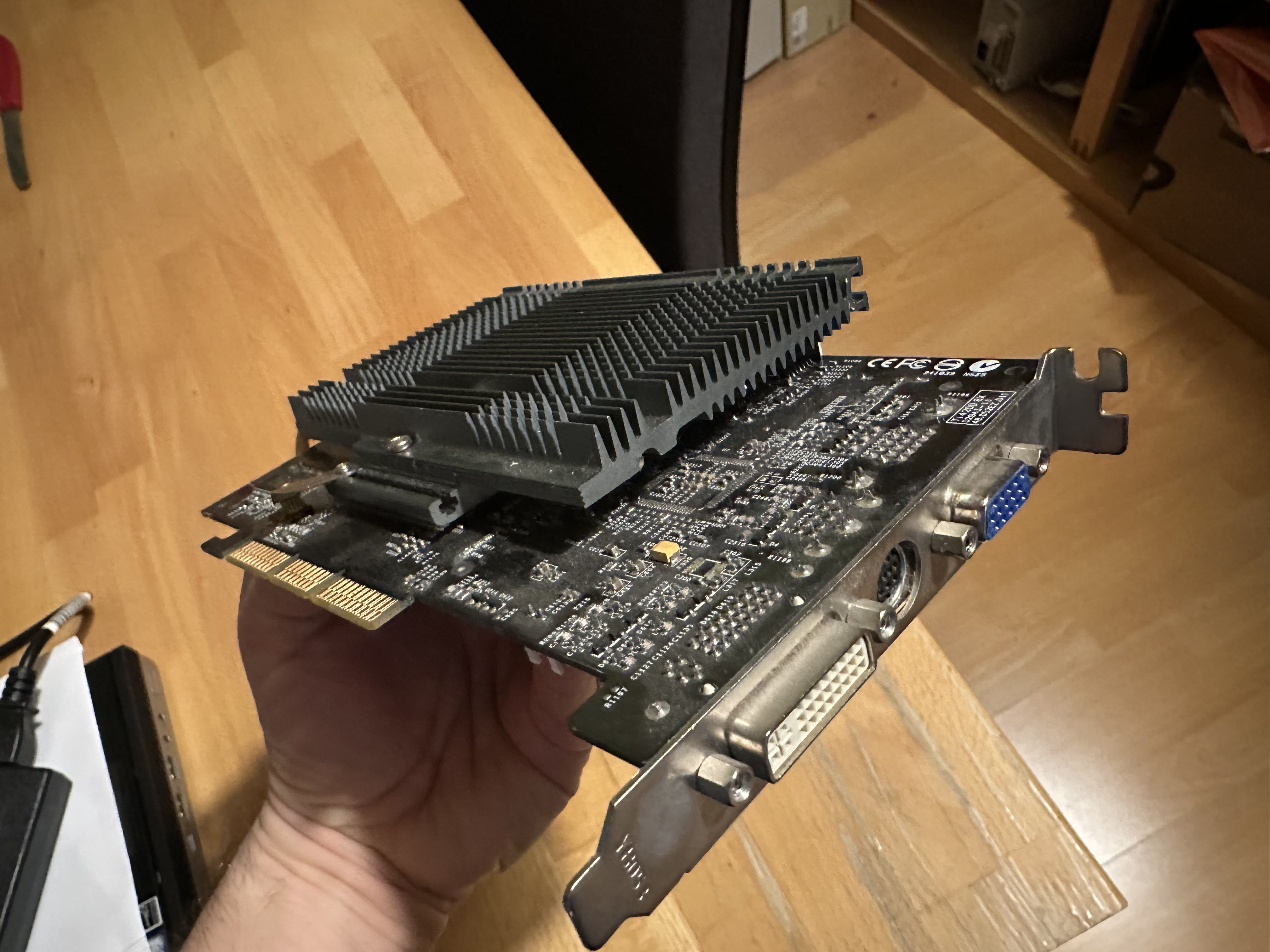

@stas_mueller
Schau mal.
Wär das was ?

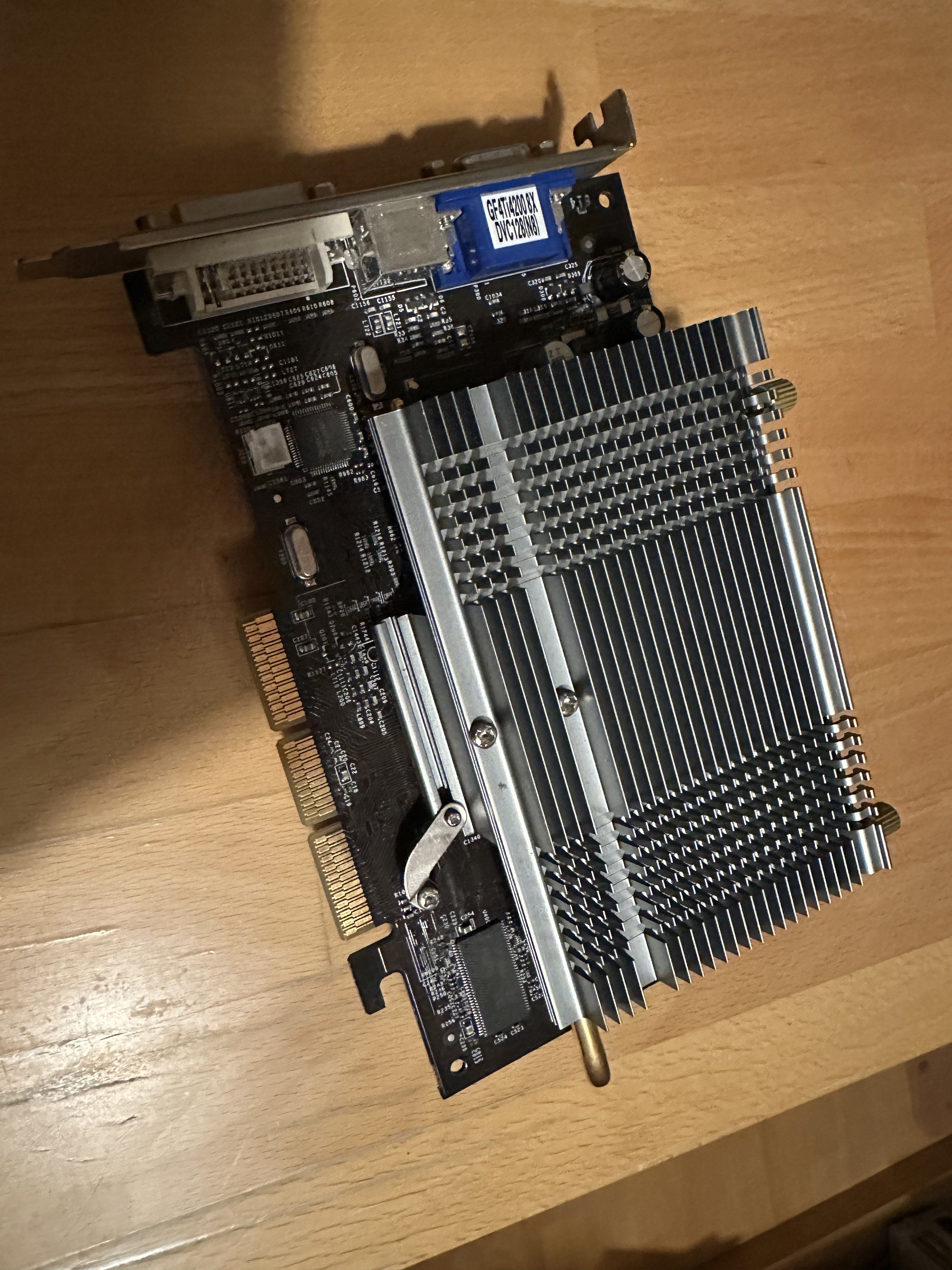

bin aktuell auf der Suche ob der auch passt. Ist aus dem Jahre 2005 und somit wohl für neuere Modelle gedacht, schätze ich.
Moment, hier
ist eine Ti4400. Müsste somit passen denke ich.
Allerdings hoffe ich, dass er nicht zu hoch ist, da ich einen freien PCI Steckplatz hätte und dann wäre die USB2 PCI Karte im weg. :-)
PS: Habe den kleinen Lüfter gegen einen 80 mm Lüfter per Kabelbinder getauscht. Diesen auch noch etwas gedrosselt, läuft nun leiser, leider höre ich trotzdem noch ein Rasseln......so ein Mist,....ist wohl auch defekt. :-(
Könntest du bitte noch die Höhe messen? Muss dann selbst nachmessen, ob ich genug Luft hätte. THX :-)

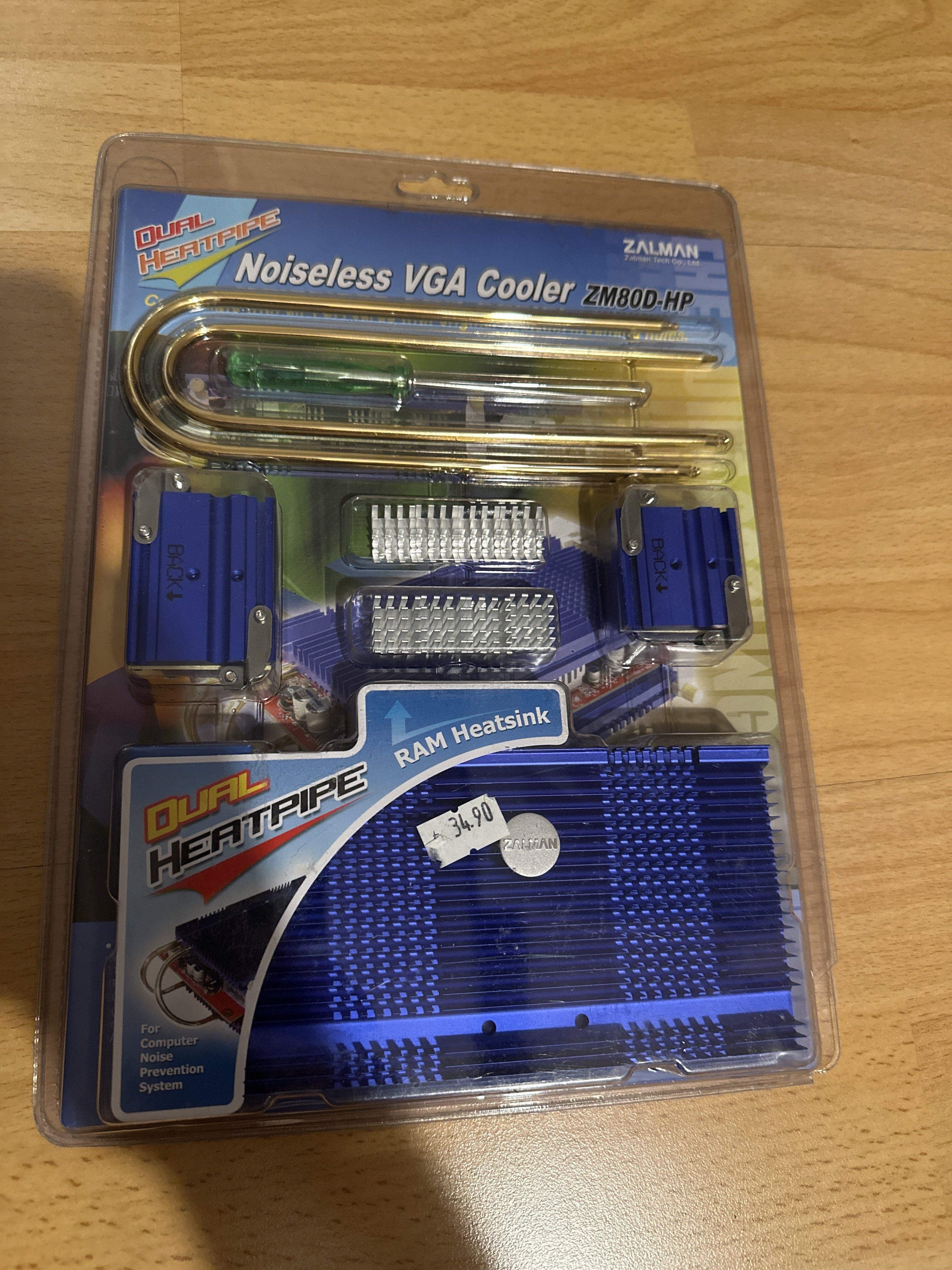

Die GPUs werden Dank der Zalmans zu echt fetten Sandwiches. Da fliegen dir einige Slots weg.
Kannst du den originalen Quirl tauschen? Beim Chinamann auf eBay bekommst du eigentlich alle Lüftergrößen für die alten GPUs. Nur die 2Pin/3Pin passen nicht immer, da muss man dann den Stecker vom alten Quirl umbauen.
Der blaue Zalman hat die gleichen Abmaße wie der goldene und der graue. Die haben nur teilweise eine Heatpipe mehr oder weniger. Beim ZM80 reicht ein 80mm Lüfter mit 600-800rpm locker aus um die GF4 zu kühlen. Selbst passiv würde gehen, dann schmort die Karte aber im Eigenen Saft. Würde ich so nicht machen.
Ghettomod geht auch, man kann einfach einen alten 370er CPU Kühler zurechtsägen und mit 2 Löchern auf der GF4 befestigen. Baut halt ordentlich fett auf und klaut PCI Slots.
Die neueren NV Silencer passen meines Wissens nicht.
Davon ab sollten auch einige Kühler neuerer Karten passen. Die GF4 hat ein Standardmaß für die Bohrungen.

Den Quirl könnte ich auch tauschen, leider wird er trotzdem hörbar sein, aufgrund des geringen Durchmessers muss er ja ordentlich drehen.

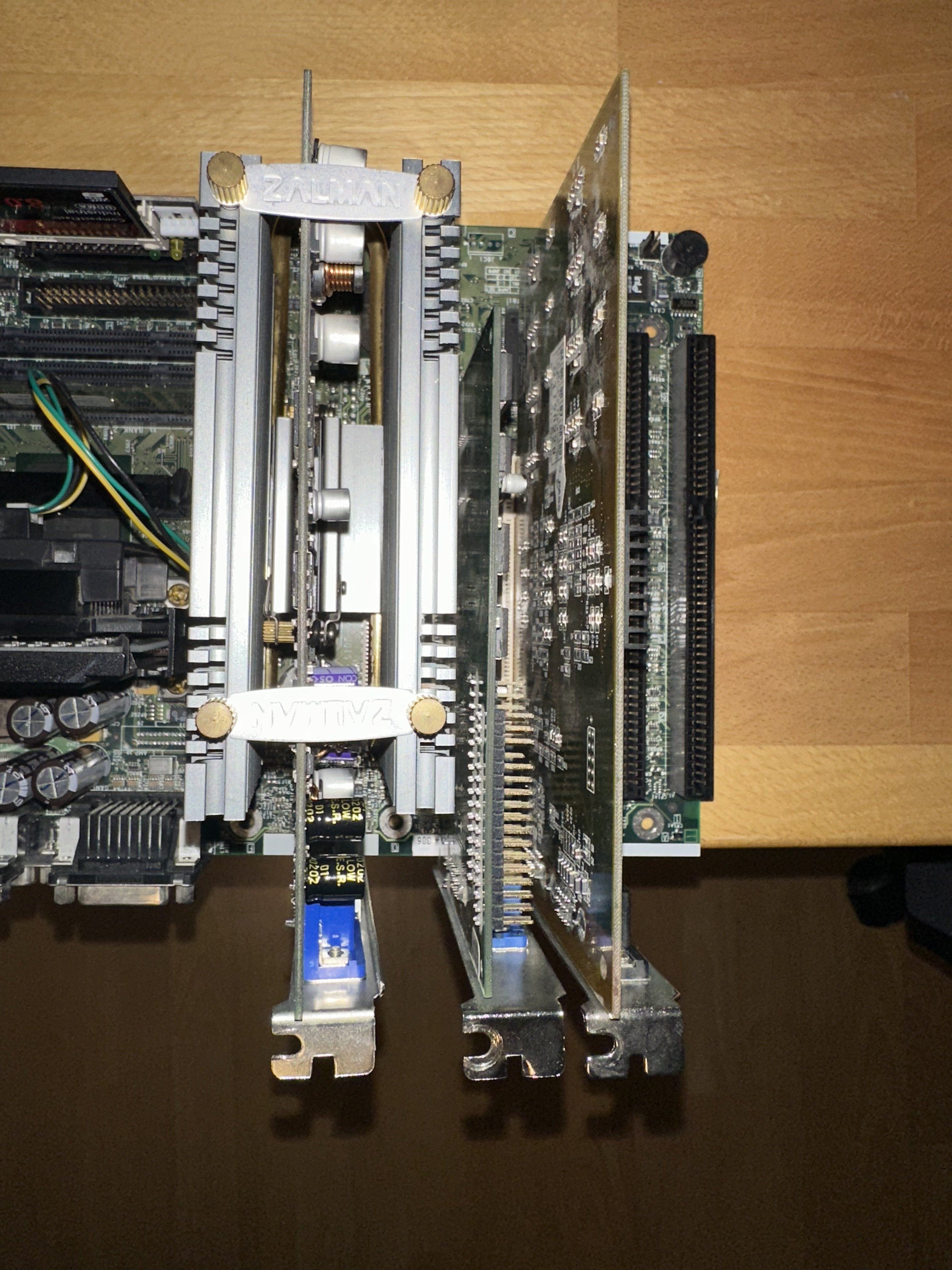

Also es geht auf jeden Fall der erste PCI drauf.
Danke für die Pics. Sieht recht knapp aus, auch nach oben hin. Wie ich sehen, hast du auch ein Slot 1 Mainboard. Ich check das nochmal alles und melde mich bei dir. Danke.
Achso, silent bekommst du die Karten mit dem Originalkühler nicht. Die waren ja auf 1Slot ausgelegt und mussten daher ordentlich drehen.
Das gehört doch aber zum Retrofeeling dazu. Mach' halt die Lautsprecher lauter. Deswegen heißen die "Laut"sprecher. :d
So wie es aussieht hätte ich unten noch Platz für den passiven Kühler. Leider befindet sich über der Graka mein Slotket. Hier wäre somit kein Platz. Leider 😢
