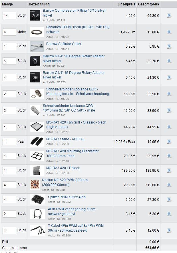

In dem ersten Post findest du mein Bild zum System. Momentan alles Hard Tubes. Und ich glaube ich würde gerne auf die SoftTubes umsteigen und dabei möglichst wenig Aufwand haben was Anschlüsse und auch spätere Wartung angeht. Es müssen also genügend Schlauch und Anschlüsse da sein um das ganze System zu verbinden und hinten raus, durch den Mo-Ra + evtl. den zweiten Radiator den ich schon habe und dann oben rein. Wobei ich gerade bemerkt habe, dass mein Radiator leider nur einen Eingang und Ausgang auf der gleichen Seite hat. Ich kann leider nicht oben hinten und unten raus, wie ich es im SInn hatte. Demnach müssten hier noch zwei 90° Winkel oder so zum Einsatz kommen. Im endeffekt brauche ich die richtigen Teile verlinkt, sodass ich weiß die passen alle zusammen und ich muss nur genügend bestellen um nachher nicht irgendwo zu wenig zu haben... Lieber zu viel. Man kann bei Caseking auch zurückschicken, was übrig bleibt. Andernfalls vielleicht auch Aquatuning. Doch dort gelingt es mir noch weniger die Teile zu finden, die ich brauche. Ich bin leider noch recht unerfahren mit den ganzen verschiedenen Fittings und Größen.. Innen und außendurchmesser und so viele Varianten ... o_O! :)

Interessant. Du hast 200er Lüfter genommen. Ich wäre jetzt irgendwie von 9x 120ern ausgegangen. Was ist hier die beste Lösung? Ich nehme mal an die 200er sind dann leister, pusten aber vermutlich nicht so effektiv die Ecken des Mo-Ra aus haben im Endeffekt nicht ganz den Luftdurchsat aller 120er? Aber das wäre jetzt nur meine Vermutung.

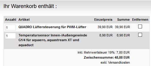

In Sachen Lautstärke/Performance ist die Kombi wohl nicht zu schlagen. 120er Lüfter würde man nur bei dem 360er MoRa nehmen (können). Bei den Splittern hab ich vergessen von 4 auf 1 zu gehen. Und da Du ja einen Aquaero hast brauchst Du das Quadro nicht.
Die 200mm Lüfter sind die beste Lösung bei nem Mora bezüglich Lautstärke und Leistung.
