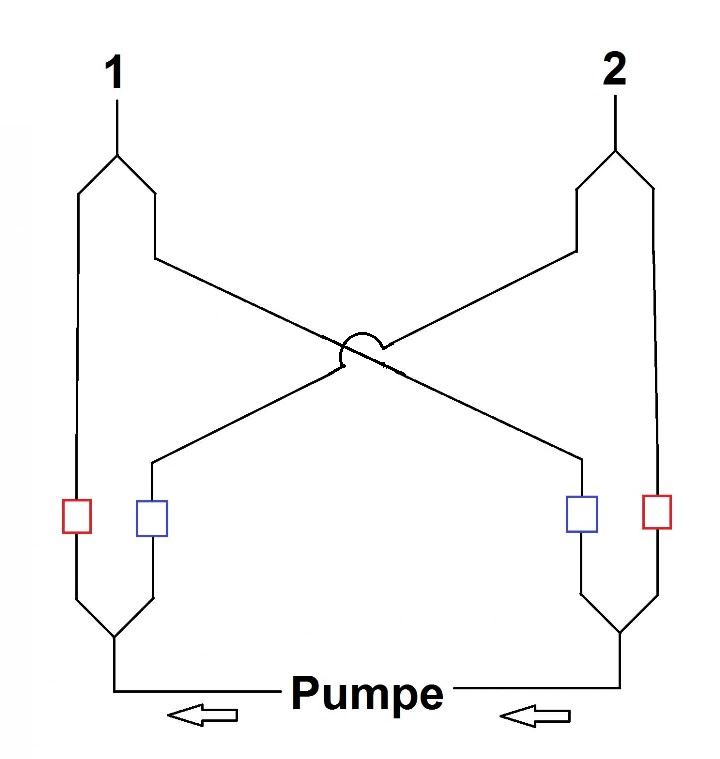

Hier mal eine, zwar etwas laienhafte aber einfache, Skizze:
Wenn die roten Hähne/Ventile geschlossen sind, fließt das Wasser von 1 nach 2.
Wenn die blauen Hähne/Ventile geschlossen sind, fließt das Wasser von 2 nach 1.
MfG

conter85 wieso ist die lösung von spattel aufwändig? du brauchst eigentlich nur ein 4/2-wegeventil bzw ein 4/3-wegeventil und schon hast du alles was spattel gezeichnet hat in einem ventil abgefrühstückt
Die Lösung funktioniert nur für "rot", sobald er "rot" schließt und nur noch "blau" offen ist, fließt weder was zu 1, noch zu 2 (ausser ich habe da einen Denk-/Verständnisfehler drinnen):
na dann funktioniert es ja erst recht nicht. Wenn jetzt beide roten zu sind, dann kommt das Wasser nach dem ersten blauen Ventil nicht mehr weiter.
Doch?
Links fließt blau zu 2, von 2 zu 1 und von 1 zu blau zurück?
Kreislauf.

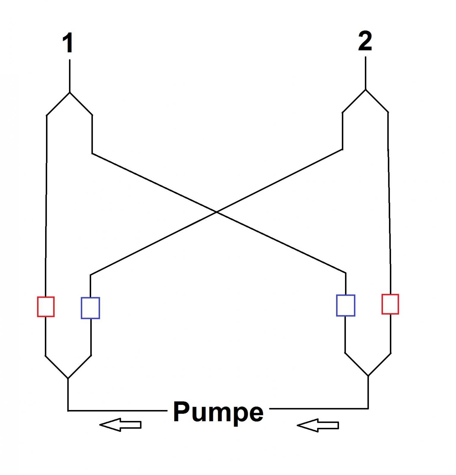

Ehm, Reaver...
Die Schläuche kreuzen sich dort, sind aber nicht miteinander verbunden.
Links blau geht zu 2, Rechts blau geht zu 1.
Wenn dort eine Verbindung bestünde, dann wäre die durch einen Punkt gekennzeichnet (ähnlich zu Schaltplänen).
So sollte es verständlicher sein:
Das habe ich schon verstanden, aber erklärt mir doch einer mal, wie das funktionieren soll:
Rot ist zu und da geht es nicht weiter. Es fehlt meiner Meinung nach eine Verbindung von 2 zu 1. Gleiches Problem, wenn man sich "rot" betrachtet. Ich lasse mich da gerne verbessern (komme mir ja selbst schon blöd vor^^), aber ich sehe meinen Denkfehler gerade nicht.
Meiner Meinung nach wäre es so richtig:
Der Kreislauf endet NICHT bei 2 bzw. 1. Dort schließt er seinen Verbraucher/restlichen Kreislauf an... ;)
Das Schaubild zeigt nur die Pumpe incl. Richtungswechsel...
Ah jetzt hab ich es. Sorry das war mir nicht bewusst. Wenn sein restlicher Kreislauf dann angeschloßen wird, haben wir ja quasi mein letztes Bild und wir meinen alle das gleiche *g* Sorry für die Verwirrung.
